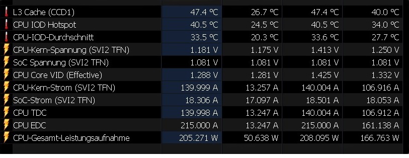

Laut HWInfo, ich meine da standen 243 Watt mit allen 16 Kernen im Cinebench. Ist das zuviel?
Das PPT Limit des 5950X liegt bei 142W. Kann es sein, dass du 143W gelesen hast, nicht 243?
nein, läuft gerade nochmal, 209 sind es, die 243 waren falsch
Mir kommt das hoch vor. 200W an der Steckdose für's Gesamtsystem, ja... Oder da hebelt irgendwas das Limit aus, zum Beispiel PBO. Was auch die relativ hohen Temps erklären würde.
Standard ist laut meinen Infos: 142W PPT, 95A TDC, 140A EDC
Das ist alles viel höher bei dir.
Habe nichts geändert, quasi out of the Box, nur Speicherprofile und son bisschen Nippes angepasst, es läuft ja auch alles über Stunden stabil, und das seit Juli. Es ging ursprünglich nur um die Frage Luft- oder Wasserkühlung.
Dann ist wahrscheinlich trotzdem PBO aktiv. Das sind jedenfalls nicht die Standardwerte. Du kannst gerne über Kühlung reden, aber du hast halt - nach allem was ich sehe - eine über dem eigentlichen Limit laufende CPU, was natürlich die Kühlbarkeit beeinflusst. Ich denke schon, dass diese Info für dich wichtig sein dürfte. ;)
Reaktionen: Skudrinka
Wenn du Strom sparen willst dann ja. Mach es halt mal aus und schaue, ob es dich überhaupt irgendetwas an Performance kostet. Ich denke, das wird sich in sehr engen Grenzen halten.
