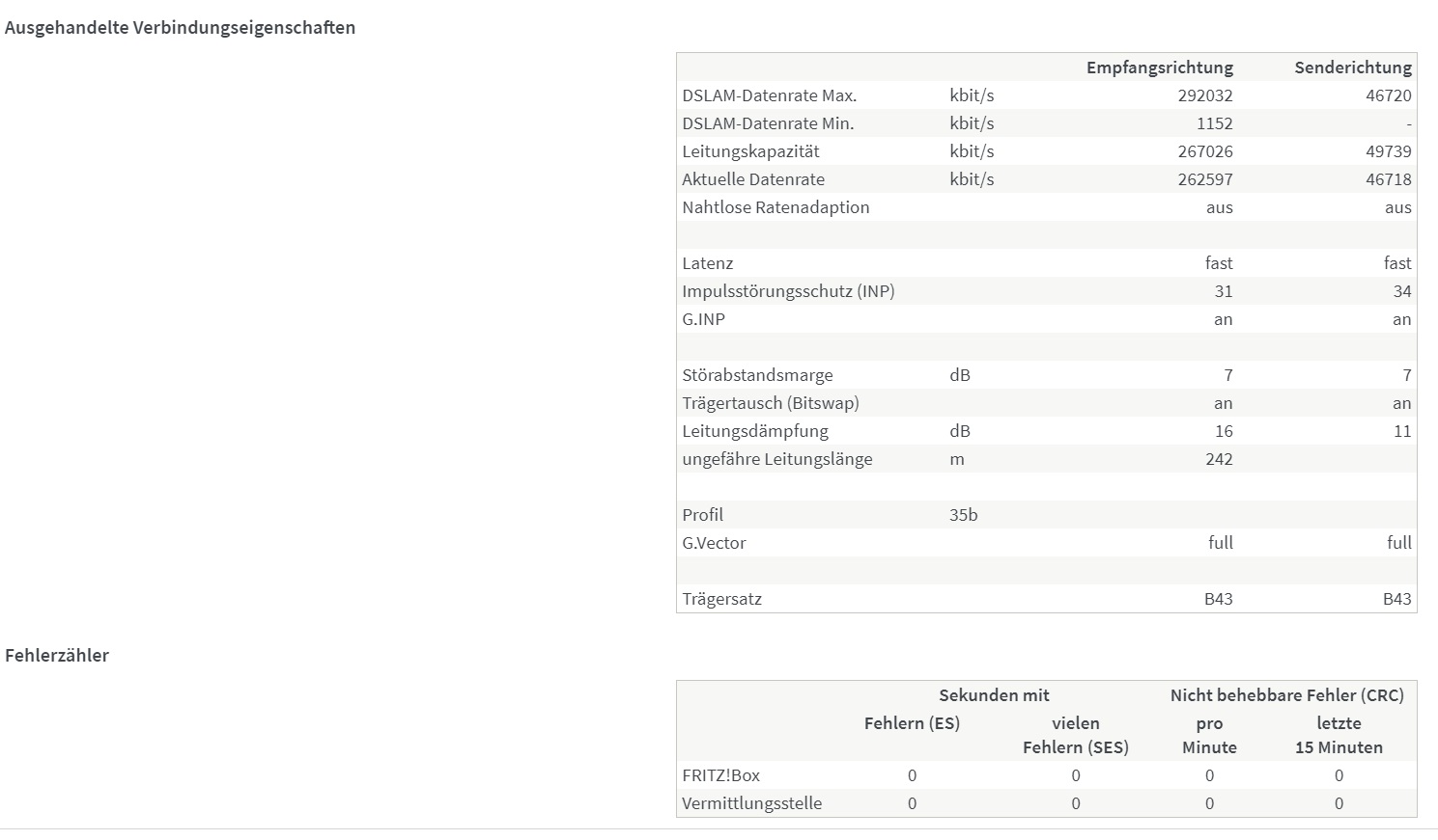

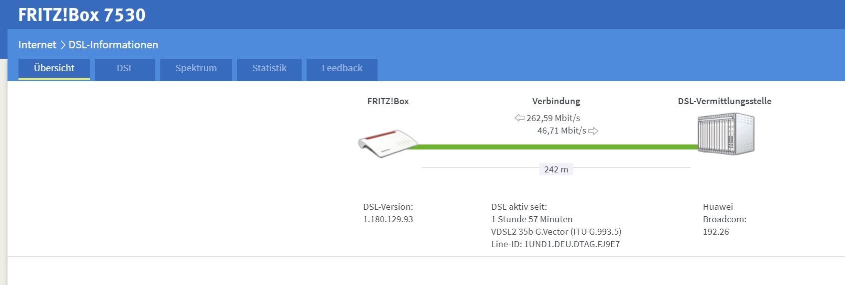

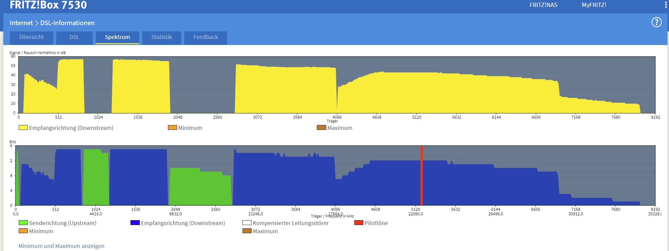

Hab eine normale 250er Super Vectoring Leitung, mit einer 7530er Fritzbox, soweit so gut. Verkablung im Keller, sowie Hardware und Software ist alles uptodate, und ich bekomme auch tatsächlich 100% von der Leitung von den Roh werten her, wie z.b einen 8er Ping in Online Games, oder auch gut und gerne zwischen 250,000 - 300,000k im Download, aber es passiert halt wirklich sehr oft das dann einfach mal entweder beim zocken, oder halt auch Twitch oder Youtube, das Internet für 10-15 Sekunden weg ist, und dann wieder da ist, in diesem moment wird die Internet verbindung getrennt, und kommt dann wieder, ich werde natürlich auch ein Ticket für 1 & 1 erstellen. Ich lad euch mal die Spektrum Daten hoch, ob da etwas auffällig ist?

Das schaut fuer mich alles gut aus.. Sag mal bescheid was 1&1 Sagt
