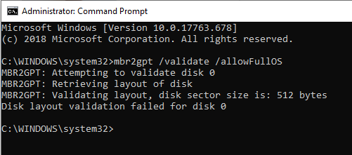

@BFF
Danke für den Tip! Wusste ich nicht. Das würde in der Tat viel Arbeit ersparen!
Allerdings scheint das schon beim ersten Schritt zu scheitern.
Hi,
Dieser Fehler kommt meistens, wenn "das Layout" des zu konvertierenden Datentraegers nicht stimmt.
Kommt vor, wenn sich die "System reservierte Partition" nicht auf dem Datentraeger befindet der konvertiert werden soll oder das Maximum an Partitionen (fuer MBR 4) bereits erreicht ist.
Schau mal in die Datentraegerverwaltung wo sich was befindet.
Ich hab mal eine der Partitionen auf der SSD gelöscht, jetzt validiert er. Denke ich werde nachher konvertieren.
