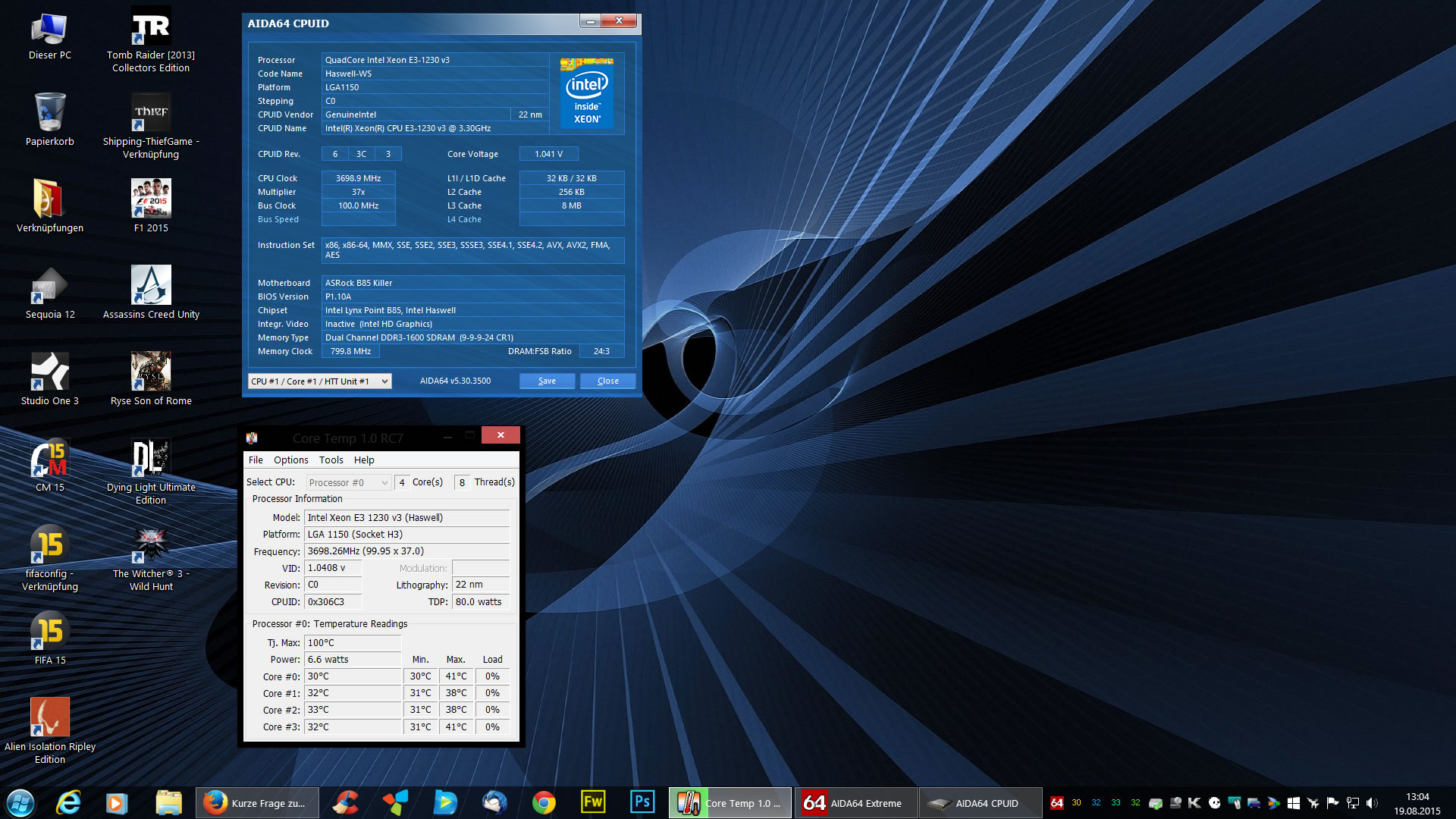

Also der Xeon E3 1230 V3 ist schon eine sehr sparsame CPU, den brauchst Du nicht noch extra runtertakten siehe hier:
Die CPU lässt sich auch sehr gut undervolten, bei mir läuft die CPU mit einer Vcore von 1.040 Volt und das bei einem ständigen Takt von 3,7 GHz.;)
