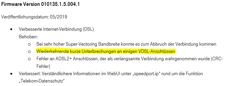

Ja die neue Firmware ist schon drauf und ja es ist immer noch der 925er da laut Telekom kein anderes Modell zur Verfügung steht. Im Routerprotokoll ist leider auch nichts zu sehen.
Wie auch schon im alten Thread geschrieben:
Der W925V ist für diese Probleme bekannt.
Wechsel den Router.
Beispielsweise ein aktueller Speedport Smart oder eine FritzBox sollten das Problem beheben.
