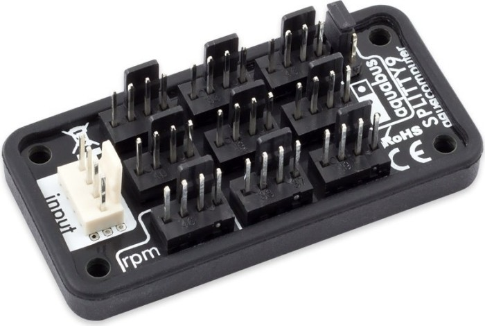

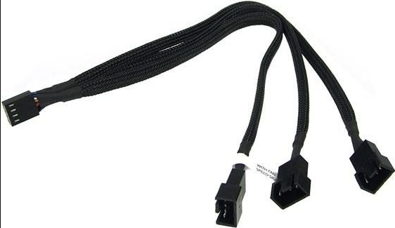

An einen Anschluss können parallel mehrere Lüfter angeschlossen werden, aber nur die Drehzahl eines Lüfters wird ausgelesen und angezeigt. Der Anschluss ist meist markiert, siehe untere Abbildungen - Fähnchen und rpm:

Zu beachten ist die maximale Leitung pro Anschluss. Diese steht im Handbuch des Mainboards, meistens 1 A oder 12 W.

- Am Anschluss sind zwei Lüfter über einen Y-Adapter angeschlossen
