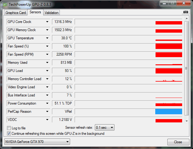

hier noch ein Abbild von GPU-Z (es laufen keine Spiele): GPU-Z.gif
einen CPU-Z Screenshot ohne das ein spiel läuft hat gewaltig sinn :freak:

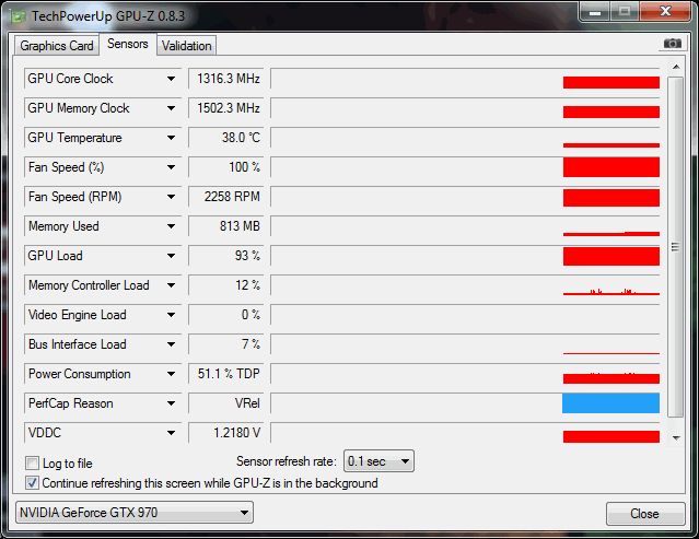

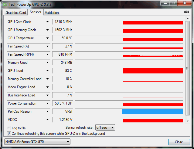

Hier noch ein Screenshot (Half-Life 2 läuft im Hintergrund und ich habe mal die Leistung des Lüfters der Grafikkarte auf 100% gestellt):
Naja, sieht man doch: GPU ist ausgelastet, versuch mal ein neueren bzw älteren Treiber. Da gibts zur Zeit massiv Probleme mit manchen Nvidia-treibern
Wobei mir grade auffällt, dass die GPU immer auf Volllast läuft. Das könnte auch ein Virus sein, der deine GPU für bitcoin mining einsetzt z.b.
Erst mal andere Treiber versuchen, wenn das nichts bringt und die Auslastung so hoch bleibt wirds Zeit für nen Virenscan

EDIT:
Der GPU Load ist runter auf 1-5% (ohne Spiel). Mit Spiel auf maximal 47%.
Werde jetzt noch ein wenig testen und wenn das Problem nicht mehr auftritt lasse ich es
dich/ euch wissen und der Fred kann geschlossen werden. Vielen Dank bis hier :-*
Ich habe jetzt neue Treiber installiert. Bevor ich Battlefield 4 gestartet habe gab es die oben beschriebene Situation ( kaum GPU Load). Während BF4 ist er auf 99% hochgegangen. Jetzt bin ich aus BF4 raus und es bleibt bei 93%-99%.
EDIT:
Bitcoin miner gefunden (getarnt als steam.exe).
Vielen vielen Dank! Denke der Thread kann geschlossen werden. Ich danke dir vielmals!
