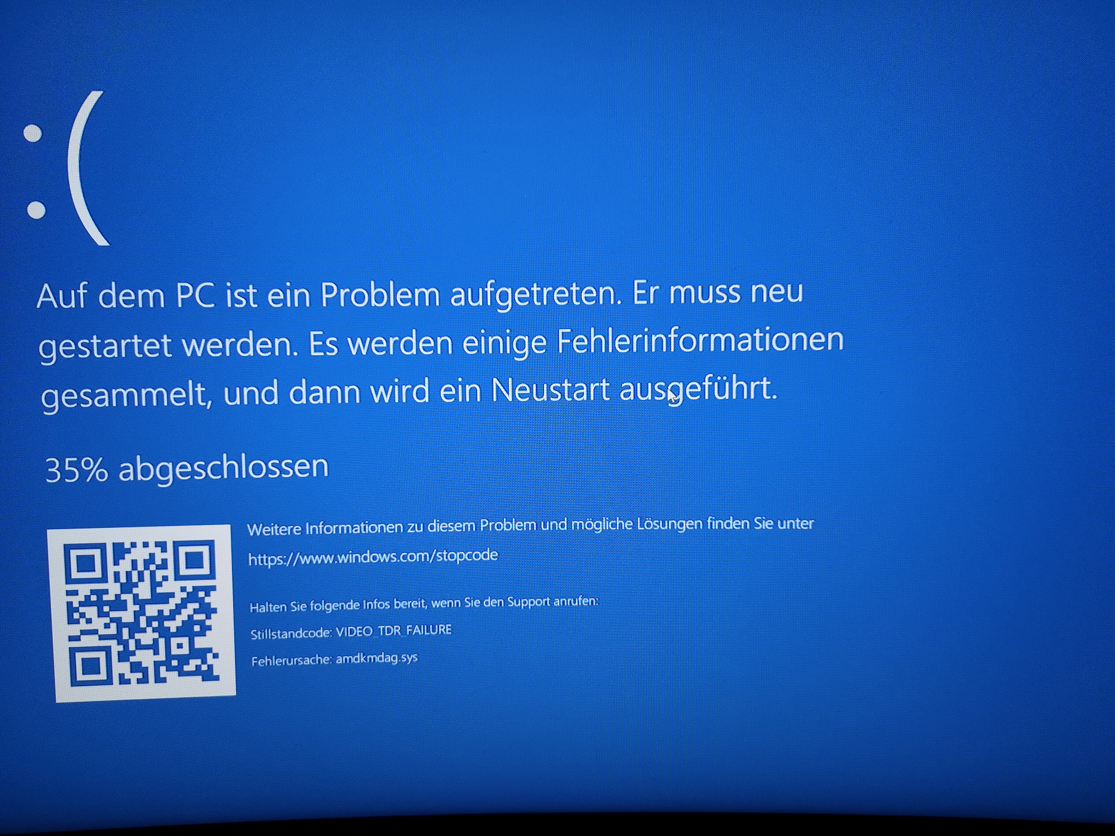

Edit: Das Problem ist trotz deaktivierter AMD-features erneut aufgetreten.
Diesmal habe ich etwa eine Minute abgewartet. Im Hintergrund liefen die Anwendungen weiter und es folgte die im Anhang beigefügte Meldung.
Vielleicht können einige Ursachen nun ausgeschlossen werden.

Ist aber genau das Problem, das ich vermutet hatte. Der Teiber stürzt ab und kann in seiner Funktionalität nicht wiederhergestellt werden. TDR steht für "Timeout Detection and Recovery". Wenn der Treiber eine bestimmte Zeit lang nicht reagiert, versucht das System den Treiber neuzustarten. Das scheint hier nicht zu funktionieren.
AMD sind laut Changelog diese Probleme bekannt. Es gibt aber keine Lösung dafür. Meiner Erfahrung nach ist die Kombination aus dem aktuellsten Windows Patch und neuestem (optionalem) AMD-Treiber die stabilste Kombination. Das kann bei deinem System aber natürlich auch anders sein.
Ich würde weiterhin nicht von einem Hardware-Defekt ausgehen, solange in den offiziellen Patchnotes der Treiber dieser folgende Part steht:
Some users may still experience black screen or system hang issues during extended periods of gameplay. AMD will continue to monitor and investigate reports of these issues closely.
Man könnte natürlich gemein sein und sagen es ist doch ein Hardwarefehler. Und den wirst du nur los, wenn du auf eine nvidia GPU umsteigst.
Reaktionen: Laele

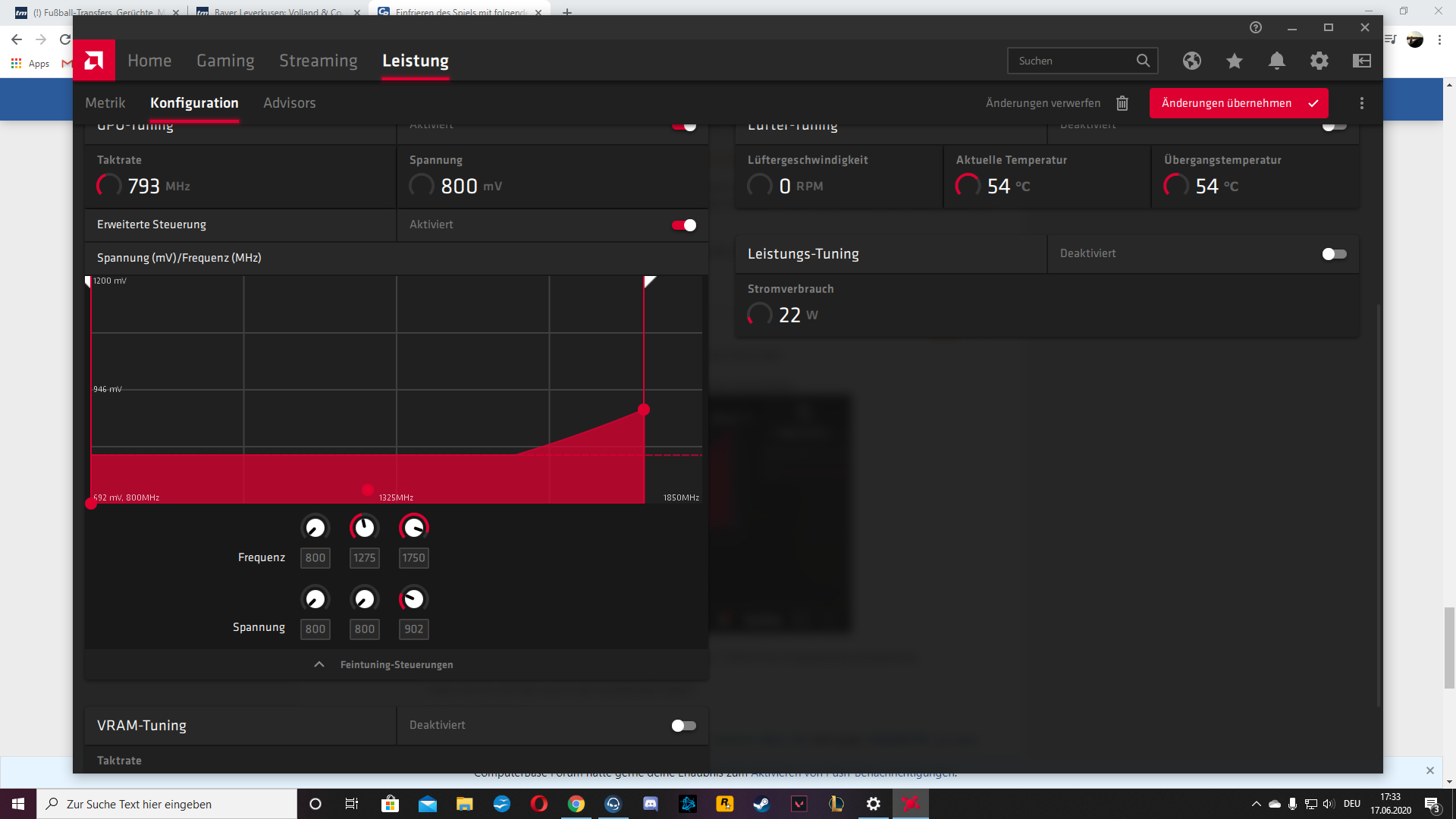

Beim feintuning der Spannung ist mir aufgefallen, dass die SPannung bereits sehr niedrig eingestellt ist.
Sollte ich sie trotzdem zwischen 1000 - 1100 anpassen?
