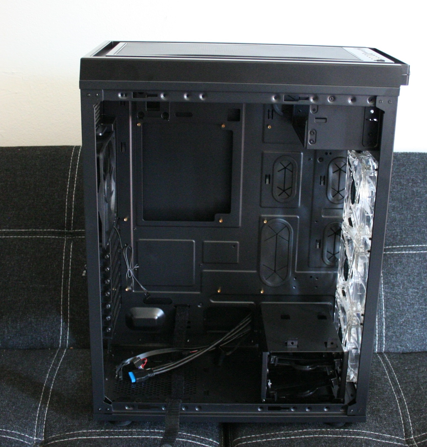

== Erster Eindruck ==

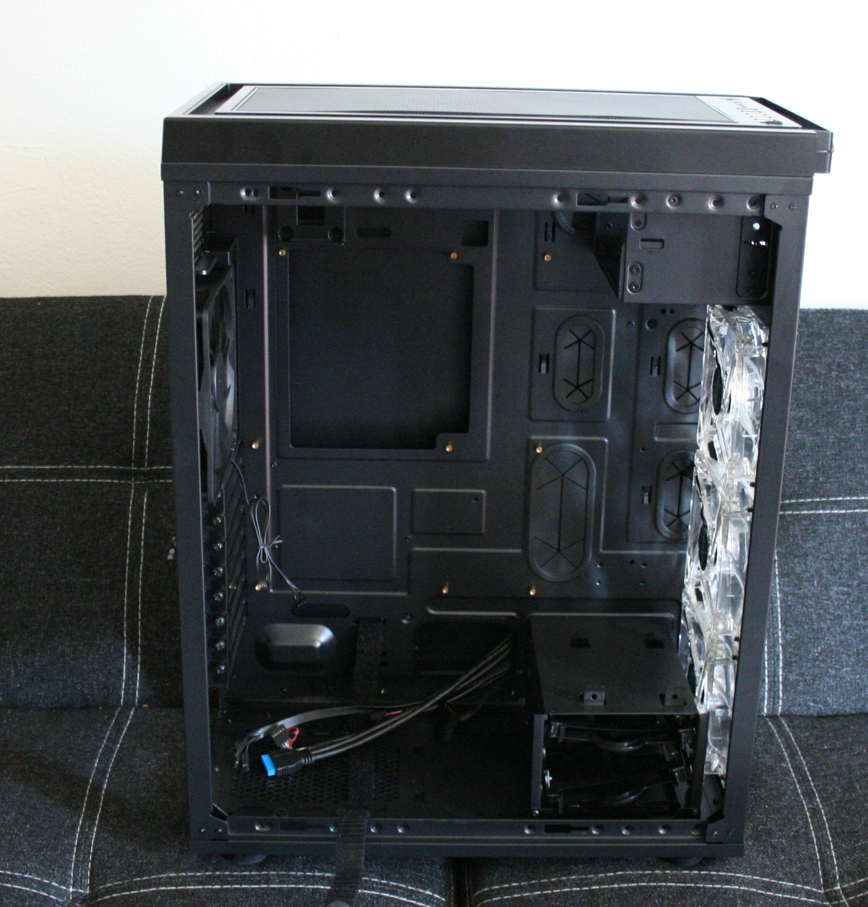

Der Versand erfolgte schnell und bereits wenige Tage später erfolgte die Zustellung in einem gut gepolsterten Karton mit Styropor.
Im Inneren fand sich unbeschädigt das Gehäuse samt vier bereits montierten Lüftern, ein Schraubenset inkl. 3 Zipties sowie eine kurze Bedienungsanleitung. Das Glaspanel war zudem mit Folie beidseitig abgeklebt ,um vor etwaigen Kratzern beim Transport geschützt zu sein.
Die Maße des Gehäuses lauten 440*230*535mm + 16mm hohe Gummifüßchen an der Unterseite
Fertig ausgepackt stellte ich das Gehäuse erst einmal auf die Couch und betrachtete dies etwas genauer. Erster Eindruck -schick!
Das Gewicht ist mit knapp 8,5kg in etwa so schwer wie z.B ein Silent Base 800 und daher nicht übermäßig schwer.
Die grundlegende Verarbeitung sowie Materialqualität ist mehr als zufriedenstellend und war wie erwartet hochwertig bei einem >100€ PC Gehäuse.
Nahezu die gesamte Oberfläche sauber verarbeitet & sieht sehr edel aus. Einziger „Nachteil“ ist, dass man sehr leicht Fingerabdrücke auf den Gehäuse erkennt (siehe Foto)

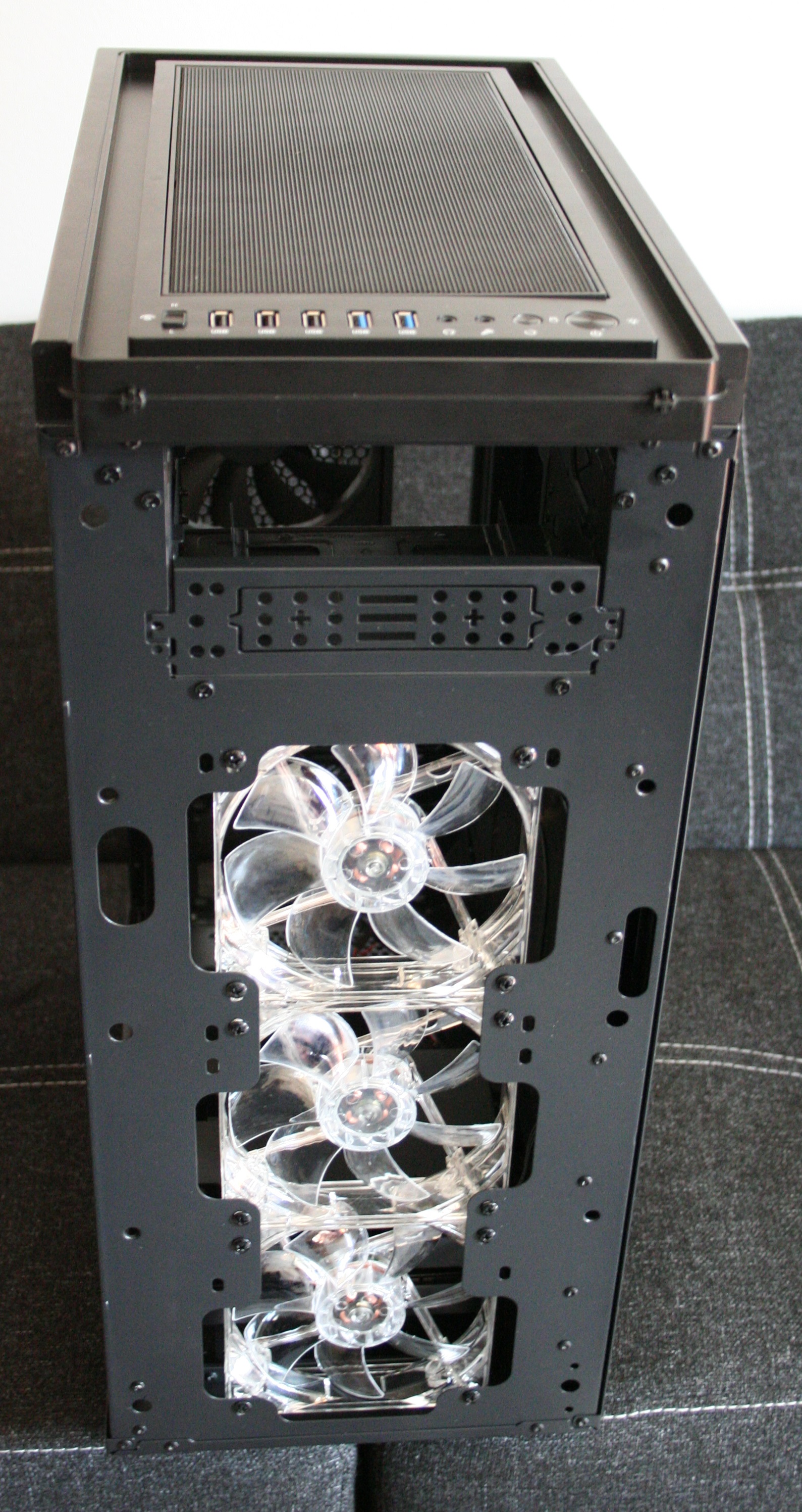

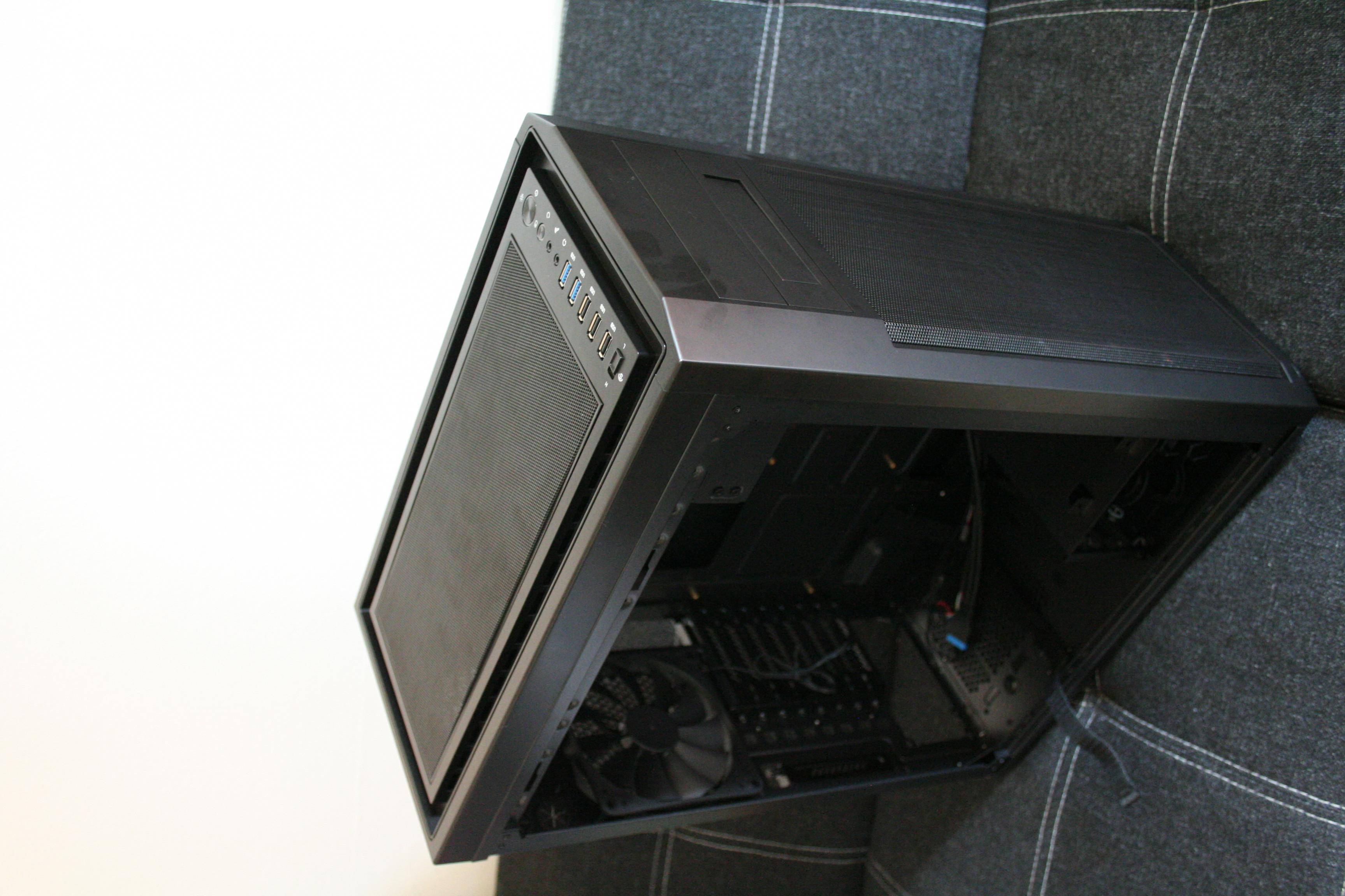

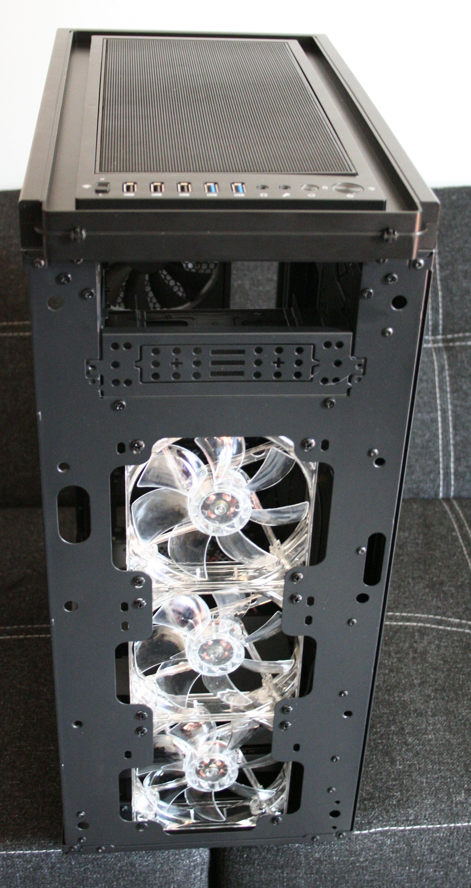

Die Oberseite sowie Vorderseite des Gehäuses lassen sich ohne weiteres lösen. Auf der Oberseite befindet sich ein Staubfilter sowie hat man die Möglichkeit bis zu zwei Lüfter (120/140mm) oder einen Radiator bis zu 240/280mm Größe zu verbauen. Da ich nur einen 120mm AiO Wasserkühlung besitze (Deepcool Maelstrom),wurde diese immerhin verbaut und kurz getestet. Dies stellte kein Problem dar und somit schließe ich darauf, dass auch jede größere Wakü mit den oben genannten Maßen in das Gehäuse passen sollte.
An der Vorderseite finden sich nach lösen der Verkleidung drei Lüfter im Gehäuse sowie ein Staubfilter im entfernten Verkleidungsteil vor. Je nach Lüftergeschwindigkeit leuchten blaue LEDs pro Lüfter unterschiedlich hell. Auf Wunsch können diese auch entfernt werden und durch einen 360er Radiator ersetzt werden.
Über den Lüftern finden sich zwei 5,25“Slots inkl. Gehäuseblenden, die beim Einbau eines Laufwerks oder Festplattenkühlers entfernt werden können . (Hinweis: Da ich kein Laufwerk besitze, wurde keins verbaut und auch dieses Aspekt nicht getestet)

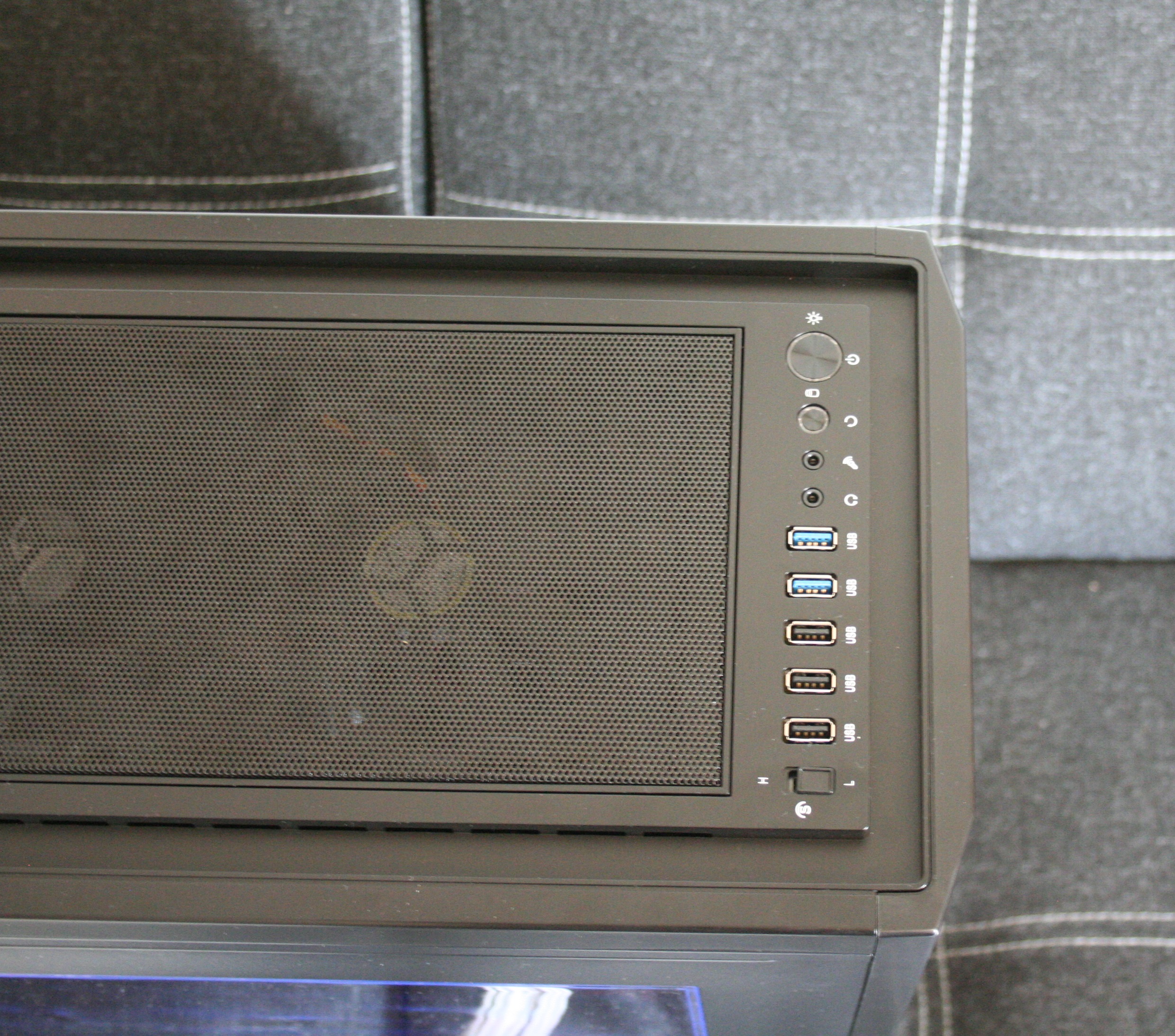

Auf der Oberseite des Gehäuses finden sich zuletzt auch die USB Anschlüsse (3*USB2.0 /2*USB 3.0), eine Lüftersteuerung, Kopfhörer-/Mikrofonausgang, sowie ein Reset und Powerbutton. Letzterer ist etwas wackelig.

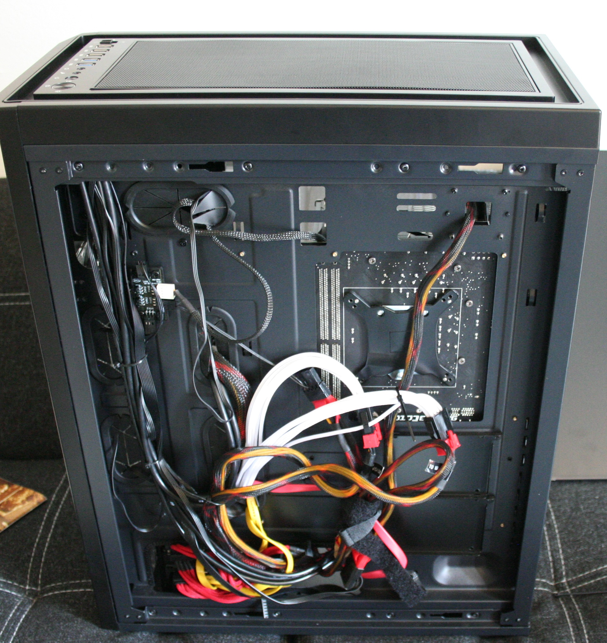

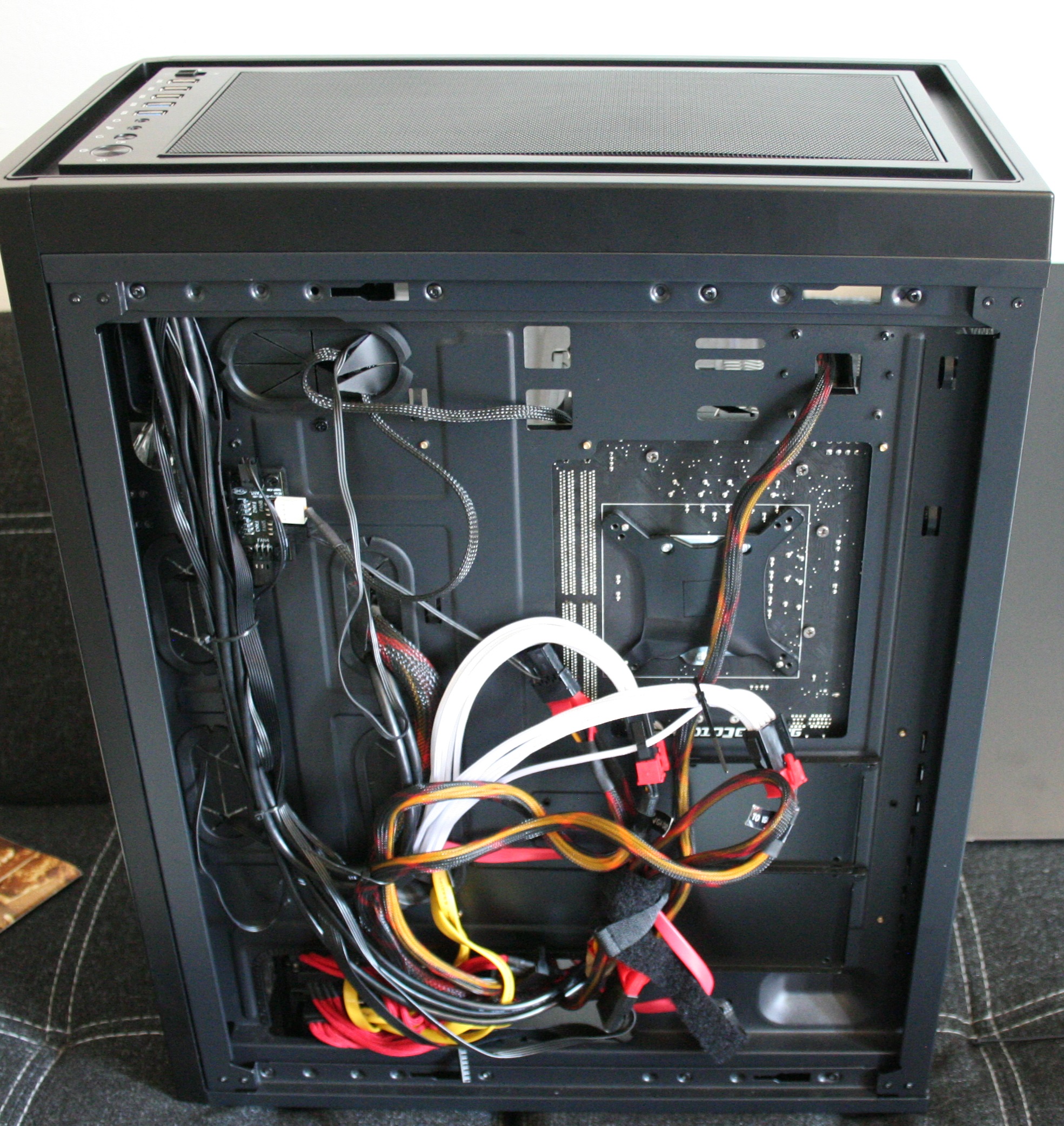

==Kabelmanagement & Einbau==
Lösen wir nun die beiden Seitenteile und legen mit dem Einbau los.

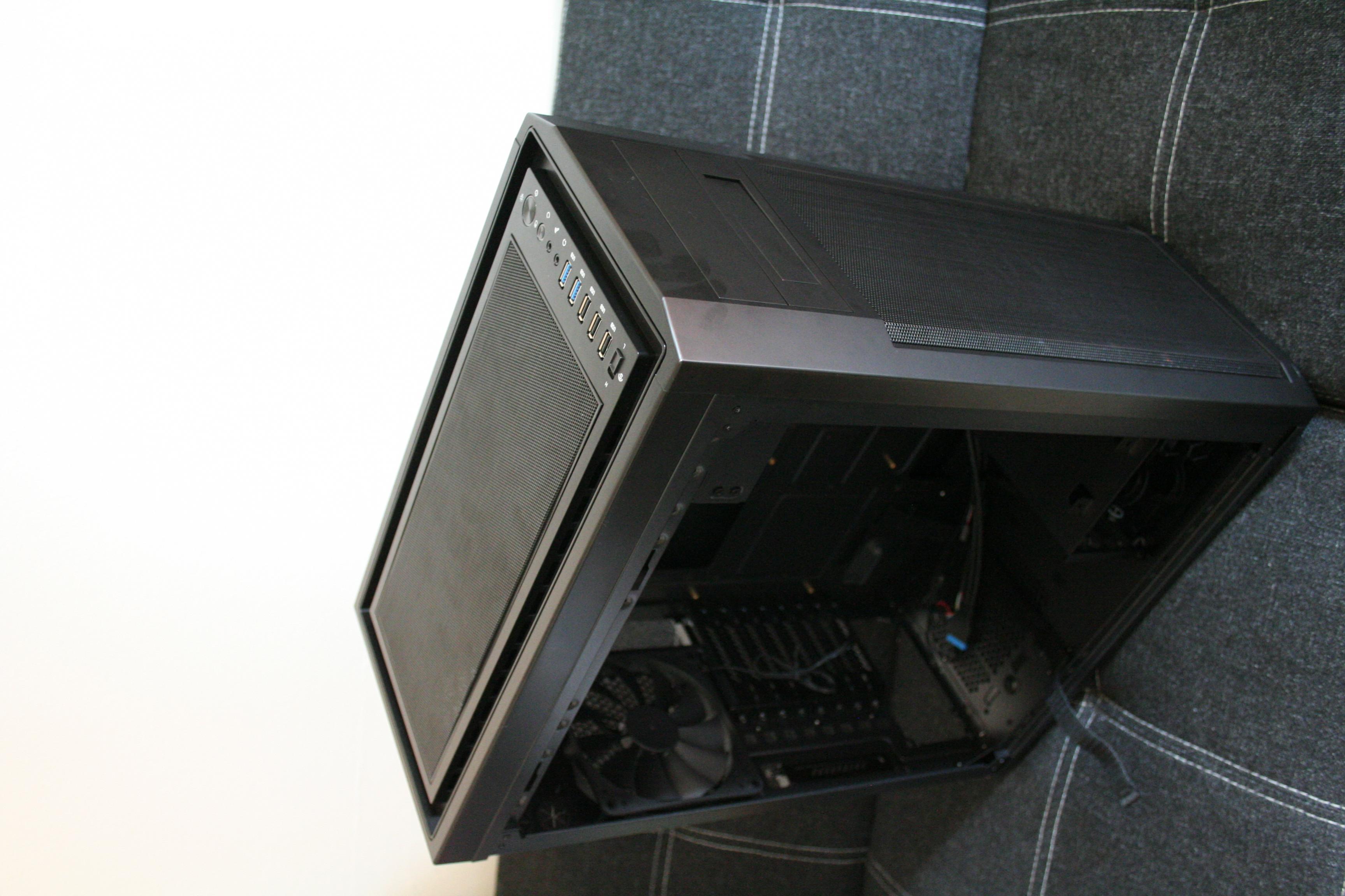

Das Netzteil lässt sich problemlos auf der Unterseite des Gehäuses einschieben und kann mit vier Schrauben sowie einem Velcro Strap befestigt werden.
Ich selber besitze ein Sharkoon Netzteil, welches Teilmodular ist, dessen Kabel waren ausreichend lang, selbst das 8PIN Mainboardkabel reichte mit hängen und würgen beim verlegen hinter dem Mainboard(siehe Foto). Die einzelnen größerer Öffnungen für die einzelnen Kabel besitzen entfernbare Gummischichten, sodass man nicht durch etwaige Öffnungen die überschüssigen Kabel sieht.
Neben den normalen Kabel meines Sharkoonnetzteils wurden auch einige sleeved Verlängeurngskabel für die PCIe 8Pin Anschlüsse verbaut (Phanteks 30cm) sowie ein Sleeved Sata Kabel( BitFenix 30cm).
Mit Hilfe dieser ist die Verkabelung etwas leichter, dennoch sind auch mit einem Non Modular Netzteil die Verkabelung von 2 Festplatten und 1-2SSDs möglich. Aufgrund dessen, dass das Sidepanel ohne Glasfenster nicht gewölbt ist, muss man beim verschließen des Gehäuses durchaus etwas fummeln und zuvor die Kabel mit Kabelbindern etwas ordnen. Anbei ein Foto einer mittelmäßigen Verkabelung meinerseits.

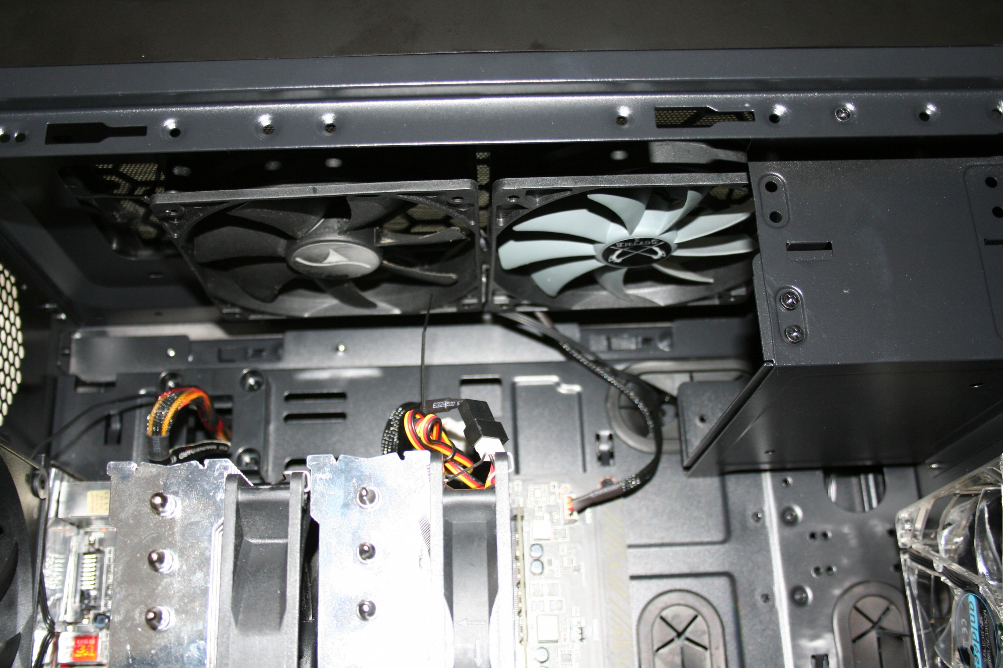

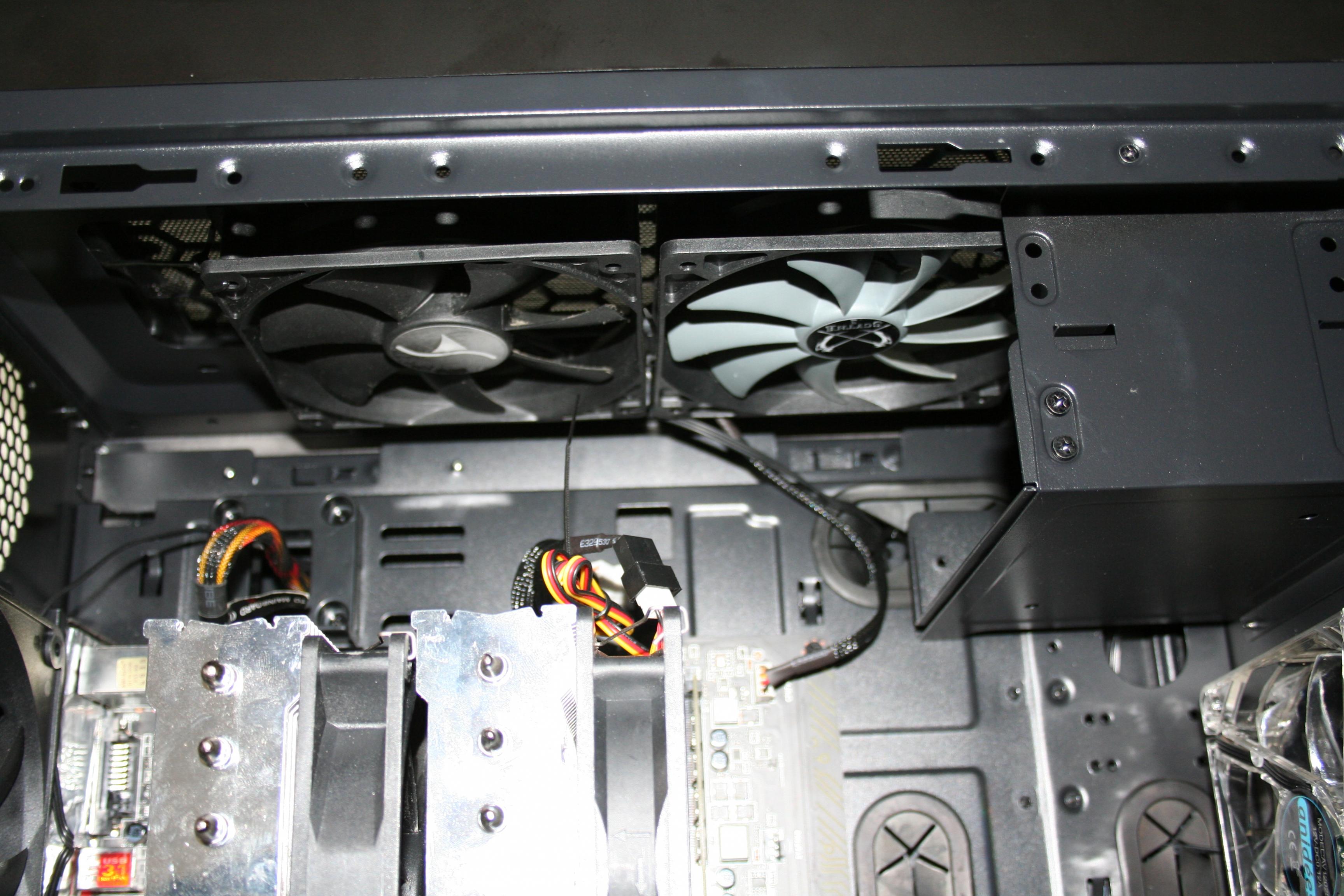

Wobei wir auch gleich beim integrierten Fancontroller sind. Dieser ist unter einem Kabelstrang bestehend aus den Frontusbs etc. platziert und bereits mit drei Lüftern von der Vorderseite verbunden. Drei weitere Lüfter können angeschlossen werden (in meinem Falle wurden die beiden oberen Lüfter sowie zeitweise der Lüfter an der Gehäusehinterseite damit verbunden) und lassen sich dann allesamt dank der auf der Oberseite des Gehäuses verbauten Schalters verstellen. Zur Inbetriebnahme müssen zwei Molexstecker mit dem Netzteil verbunden werden.
Im Betrieb hat man dann die Wahl zwischen hoher Drehzahl, aus & niedrige Drehzahl. Die Drehzahl wird anschließend konstant gehalten und kühlt die einzelnen Komponenten einwandfrei.
Bei mir waren die drei Frontlüfter der AirIntake sowie die Lüfter auf der Oberseite verantwortlich für das ableiten der warmen Luft.

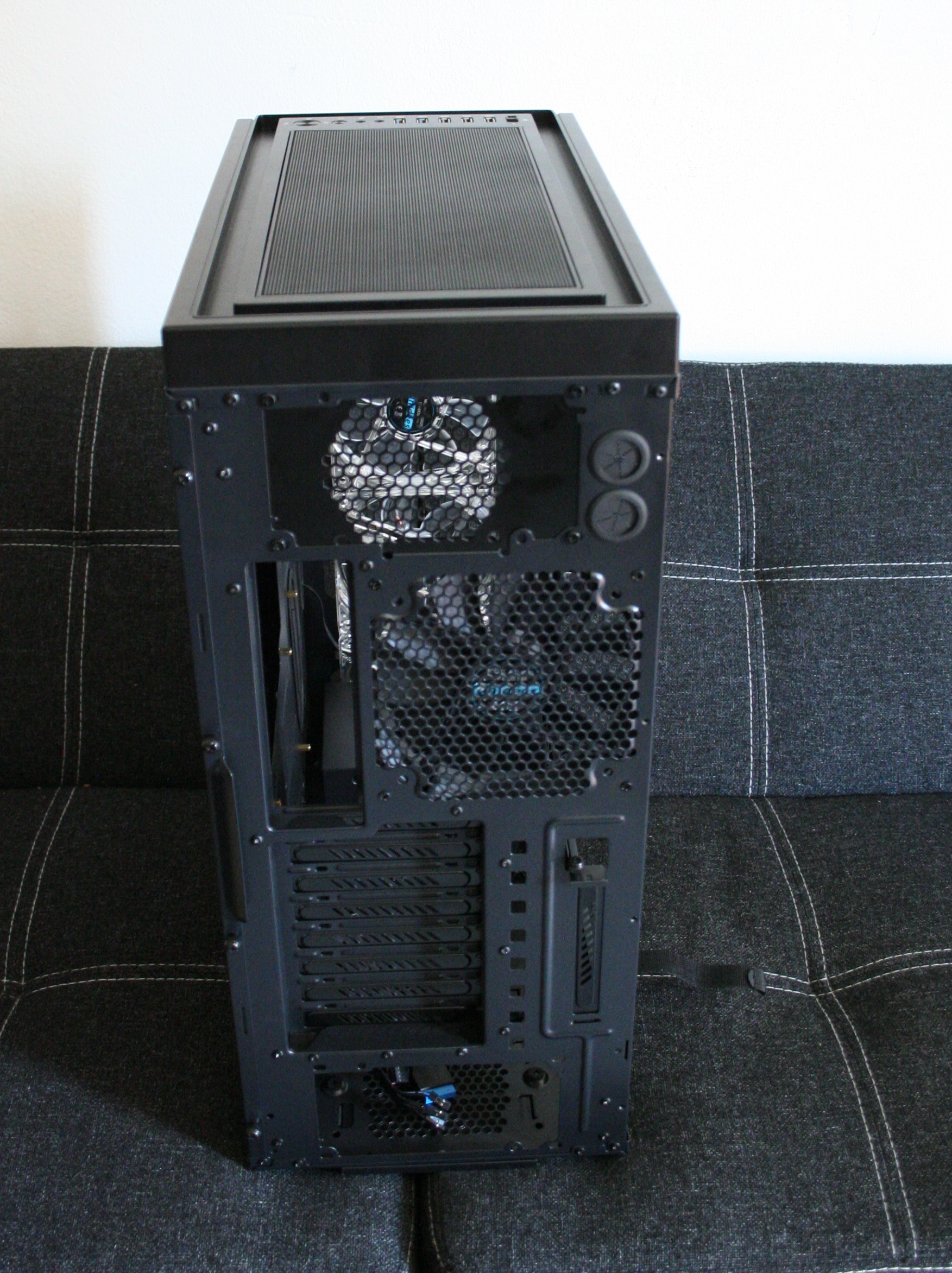

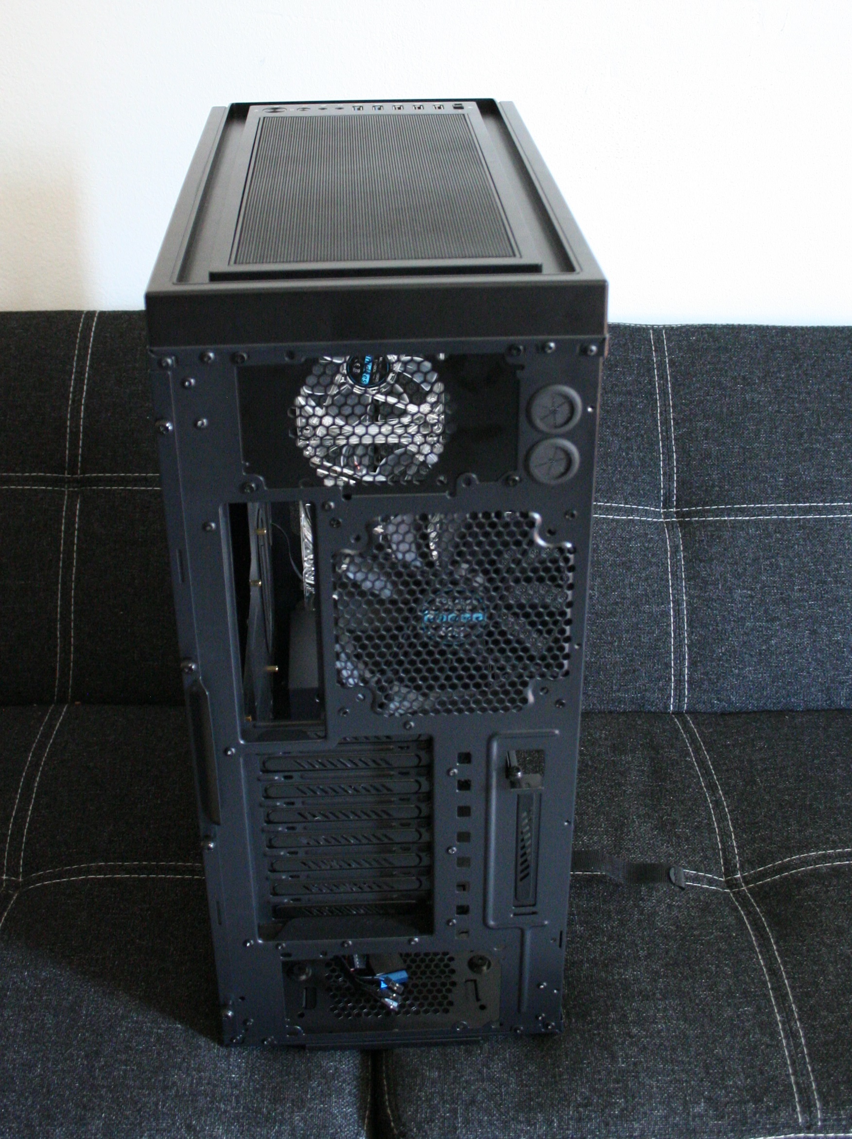

Ein Lüfter auf der Gehäusehinterseite wurde nur kurzzeitig genutzt, dieser war mir schlichtweg zu laut und die Temperaturen blieben dennoch im grünen Bereich auch ohne Ihn.

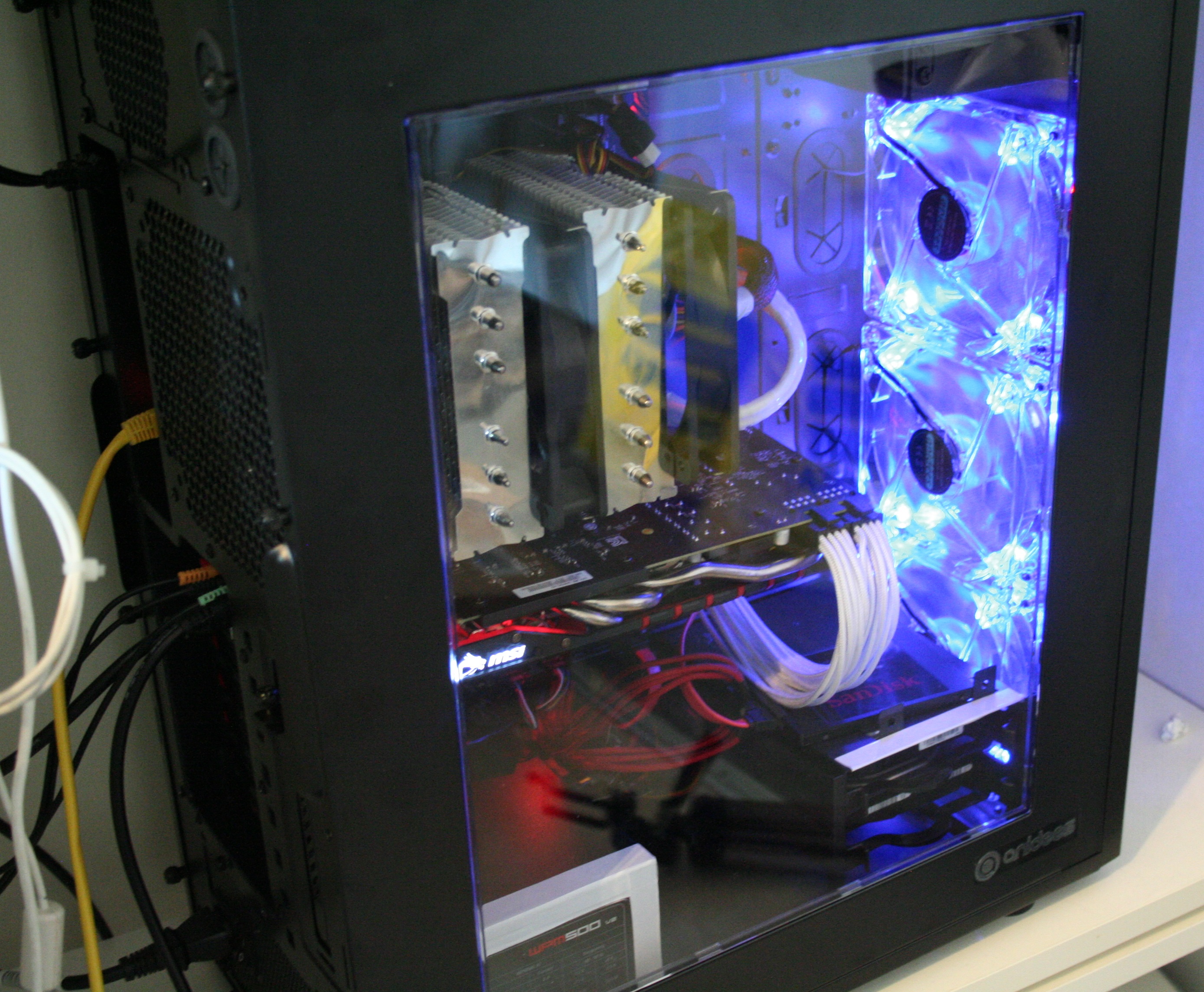

Die Temperaturen des CPUs lagen allzeit bei <30°C im Idle Modus sowie bei max 47°C unter Volllast @4,0Ghz. Auch das Mainboard war nicht wärmer als ca. 45°C. Die 3,5 Zoll Festplatten, insbesondere meine HGST 6TB erreichte in meinem alten Sharkoon Gehäuse mit wesentlich schlechterem Airflow oft mehr als 60°C, im neuen Gehäuse lag diese bei knapp 50°C (laut CrystalDiskInfo).
Eine SSD auf der Rückseite des Gehäuses wurde nur kurz angebracht, da ich persönlich des öfteren wenn ich zu Bekannten fahre meine SSD in den Laptop stecke und diese daher oberhalb der 3,5“ Käfige platzierte. Grundsätzlich hat man aber die Möglichkeit 2*2,5“ Festplatten hinter dem Mainboard zu befestigen.
Abschließend möchte ich noch kurz darauf hinweisen, dass die Frontusb /HD AudioKabel, welche mit dem Mainboard verbunden werden müssen nur mit Hängen und würgen bis zum Anschluss reichen. Zumindest mit den oben genannten Z170A Mainboards kann ich bestätigen, dass ein verkabeln möglich ist. Auch dieser Aspekt ist durchaus verbesserungswürdig bei zukünftigen Modellen.
Apropos 3,5“ Käfige, kommen wir zum einzigen wirklich negativen Aspekt, welcher mir zu diesem Gehäuse auffiel. Der 3,5“ Käfig bietet zwar Einschübe ,welche die Festplatten sicher, möglichst frei von Vibrationen halten, jedoch nur 2 Exemplare fasst. Für einen BigTower ist dies in meinen Augen ein wenig mager. Ebenso gibt es bis dato keine Möglichkeit weitere Käfige speziell für dieses Modell nachzukaufen. Selbstverständlich kann man noch 1-2 3,5 Zoll Festplatten bei den beiden 5,25 Zoll Slots installieren, dennoch hätte ich mindestens einen Festplattenkäfig mit drei Einschüben erwartet.

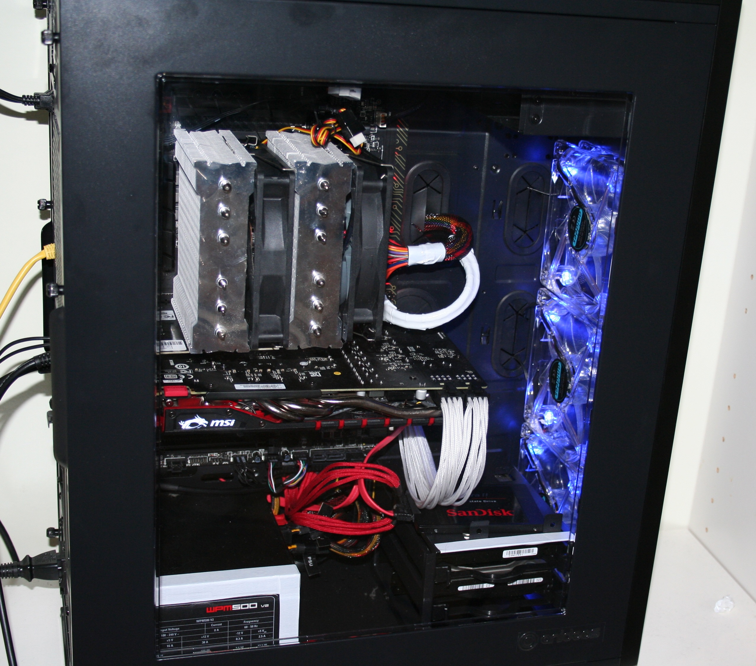

Erfreulich war immerhin, dass mein Scythe Fuma mit ca. 150mm Höhe problemlos mit 3cm Luft in das Gehäuse passte. Aufgrund dessen, dass keine weiteren Festplattenkäfige vorhanden sind, passen auch Grafikkarten mit Überlänge (max. 360mm) einwandfrei in das Gehäuse hinein. Meine 28cm lange 980GTX hatte also noch dicke Platz.
Auch etwaige Erweiterungskarten von mir konnten Problemlos montiert werden, praktisch finde ich hier, dass die Slotblenden im Gehäuse einzelnen verschraubt sind und nach belieben gelöst werden können.
