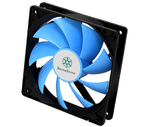

Hi! Nach langer Lieferverzögerung habe ich nun den Silverstone Lüfter erhalten. Bei SilverStone denkt man sofort an hochwertige Gehäuse oder Netzteile. Doch SilverStone hat noch mehr zu bieten. Unter anderem die neue Lüfterserie "Suscool", welche eine Temperaturgesteuerte kühlung verspricht und als 120mm und 80mm Modell seit kurzem erhältlich ist.
Ich möchte herausfinden, was der Temperaturfühler taugt und ob sich der Lüfter für Silentsysteme eignet..

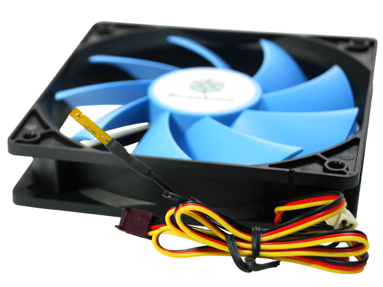

Fühlerverhalten:
Ich habe den Fühler mal in ein Glas Wasser gehalten, und mit einem Thermometer überprüft:
Der Fühler hält was er verspricht. Leider ist in einem gut belüfteten Gehäuse wie bei mir grad die Temperatur nicht viel höher als Zimmertemperatur, ich schätze mal unter 30°C und macht dadurch den Fühler ein bisschen "nutzlos".

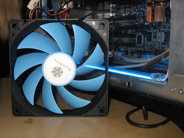

Bei 12V ist in einem Abstand bis 30cm nur ein ruhiges rauschen fest zu stellen- nicht unangenehm! Einzig die Vibrationen sind aufgefallen, da es aber Bolts dabei hat ist es eher nichtig...
Kein Geräuscheunterschied nei Horizontal und Vertikalbetrieb.
Beim Noctua hört man doch auf 12V deutlicher die Luft. Aber auch nicht störend. Auf tieferen Spannungen sind beide kaum bis nicht hörbar;)

Mhh, mal ne Frage zu dem Fühler: Kannste da mal en genaues Bild von dem Fühler machen und die Größe von dem vermessen?
Von den angegebenen Drehzahlen macht die Gehäusetemperatur zu messen wohl kaum Sinn, aber evtl. könnt man den noch am Kühler anbringen sodass er die Kühlertemp ungefähr misst. Spontan fällt mir da ein, dass man den wohl beim Accelero S1 Rev.2 unter die Plastikabdeckung der GPU klemmen könnt. So würde der Fühler nicht von kühler Luft überströmt und würde die GPU-Temp ganz grob wiedergeben. Also recht simpel hätte man so einen Temp-geregelten Lüfter auf dem S1 ;)
Kann ich noch ergänzen.
Sicher könnte man den auf die Graka oder so legen, nur will ich 1. keinen fehlkontakt oder sowas erzeugen und 2. glaube ich nicht das es da sehr warm sein wird...
EDIT: Ist drin. Ich habs mal mit Wasser gemacht. Bilder vom Fühler kommen nach dem essen;)

Habe noch Kabellängen und Bild vom Fühler hinzugefügt und das Fazit angepasst...
Und natürlich die Fühlermessungen.
Intressant wäre gewesen, wenn der Fühler bei Everest und Co. auch gleich ne Temperatur angezeigt hätte^^ naja...
