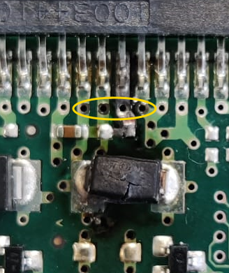

Genauso sehen aber diese Vias nicht mehr prall aus. Vllt abgeplatzt, vllt auch nur schwarz.
Controllerplatine tauschen kann gefaehrlich sein, wenn die Kallibrierdaten nicht passen. Dann kann es passieren das es zum entgueltigen Datenverlust kommt.
Da ist es sicherer jemanden zu suchen der sich das Loeten zutraut, in der Hoffnung das die Schutzdiode ihren Job gemacht hat und der Controller ueberhaupt noch heile ist.

Nachvollziehbar, dafür sollte man im Idealfall auch Erfahrung im Löten haben und braucht das passende Werkzeug, mit einem klobigen 0815 Lötkolben reißt man da nicht viel, da braucht man entweder sehr feine Lötnadeln oder ein präzises Heißluftgebläse - letzteres ist aber nicht möglich, solange die Platine noch verbaut ist, da die Plastikkomponenten (in diesem Fall Rahmen und ggf. Stecker) schmelzen.
Den Plastikrest vom Anschluss sollte man entfernen können, ich wäre mir allerdings nicht so sicher, ob sich der Schaden auf das SMD begrenzt, oder nicht doch weitere Bauteile und/oder die Platine mit beschädigt wurden.
Mehr lässt sich erst sagen, wenn du das Bauteil entfernt hast sowie die Platine von ihrer Rückseite betrachtet hast.

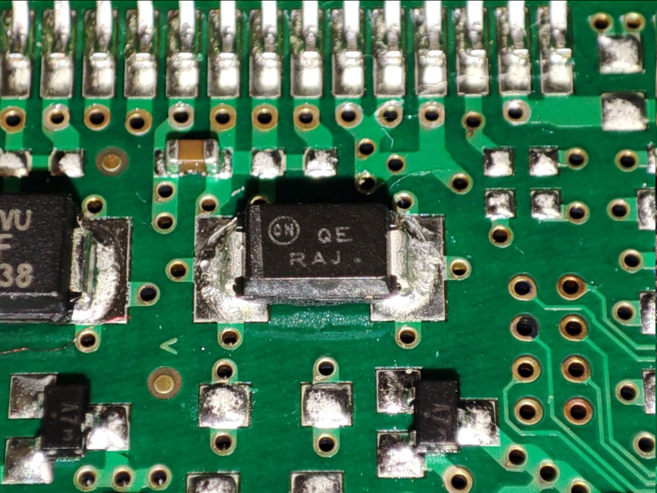

Zufällig habe ich hier eine (defekte?) 7200.8 herumliegen.
Das hier ist das geplatze Bauteil.
Die verschmorten Kontakte gehören zur +5V Leitung.
Reaktionen: xxMuahdibxx und chillking
Da braucht man nur die defekte Diode entfernen mit Seitenschneider oder Dremel und sicherstellen, das der Stromanschluss korrekt ist. Hier ist 5V mit 12V vertauscht worden. Meist passiert das mit Molex-Steckern falsch rum eingesteckt. Oder bei Externen Gehäusen und 19V Lappi -Netzteilen statt 12V.
Die verbrannte Diode ist gegen Überspannungs Spitzen dort plaziert. Ständige Überspannung kann die nicht abwenden. Da ist der Strom zu groß und sie verschmort und mach t dann Kurzschluss.
Ersetzen muss man die Diode nicht. Die HDDs laufen auch ohne diese Diode.
Reaktionen: chillking, EDV-Leiter und 4nanai
Oder so, dann raus damit und vorher am Stecker die Spannungen prüfen.
Man muss bei Molex nur auf die Farben der Adern achten. Also gelb an gelb und rot an rot.
Aber die 3 Kontakte für 12V am SATA Stromanschluss sind ja auch verschmort. Wenn 12V nicht anliegt läuft die nicht. Vom linken Bein der Diode Ader an 12V anschließen, dann kriegt man die in gang.

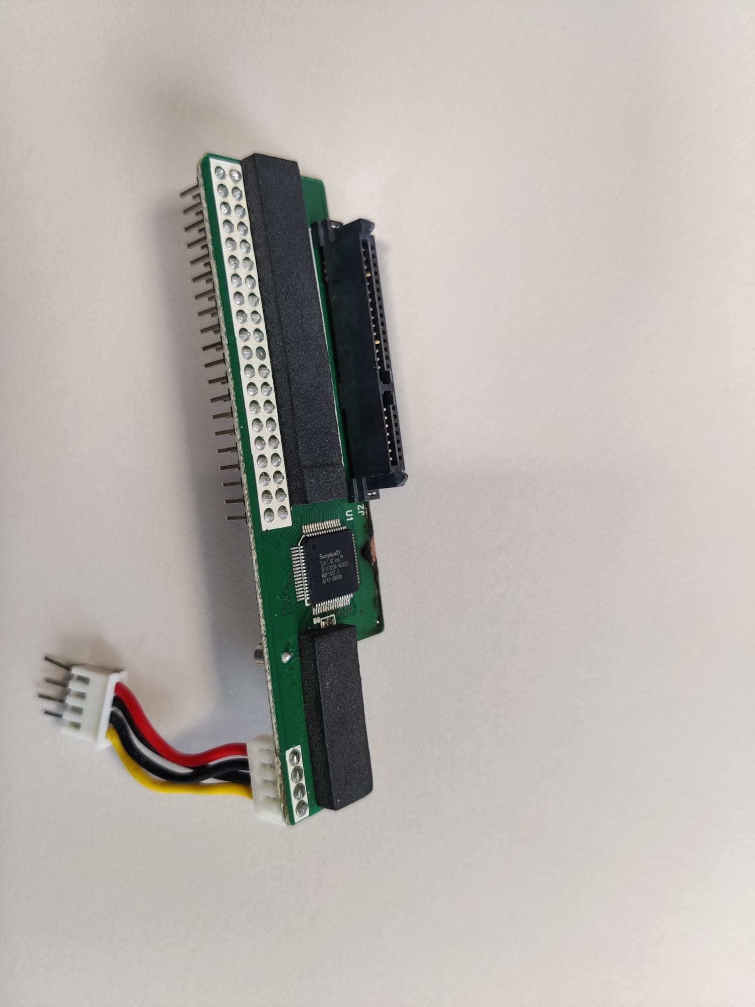

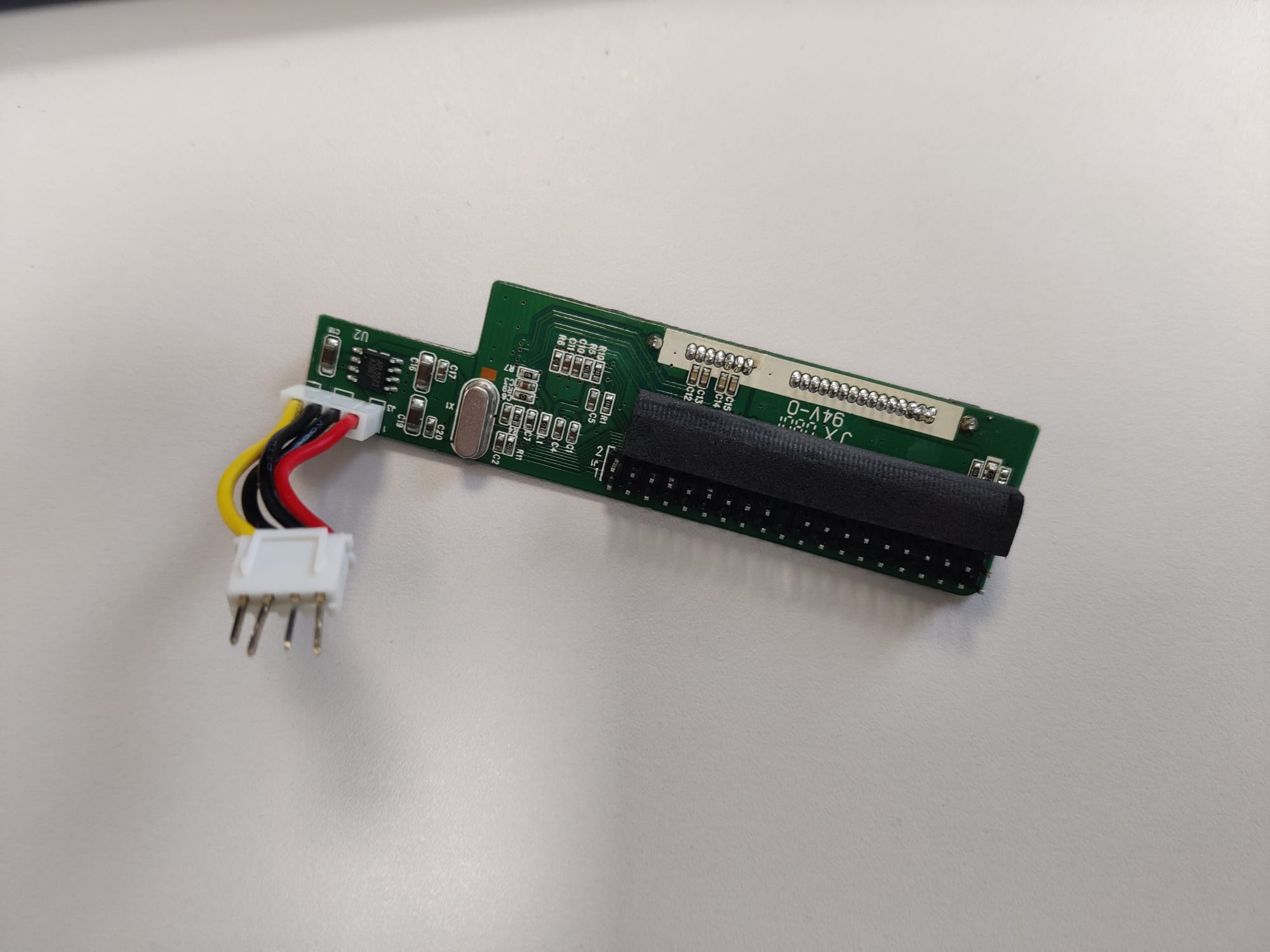

Der Kollege hat mir gerade gebeichtet er hatte dieses Teil an der Platte angeschlossen, wohl um zu versuchen die Platte in einem anderen Rechner zum Laufen zu bringen, und hatte das 4 Polige Kabel wohl mal verkehrt herum angesteckt, und dabei ist das Netzteil des anderen PCs kaputt gegangen ... ich vermute, dass dann wohl diese Tatsache den jetzigen Defekt verursacht hat.
beim ersten Bild sieht man auch Schmorspuren.
Ja, ist ungünstig gelaufen, gerade weil beim „Floppy“ Stromanschluss die Nase fehlt, und allgemein lädiert aussieht. Kein genormter Stromanschluss und Drähte zur Verlängerung in die Pins gesteckt?
