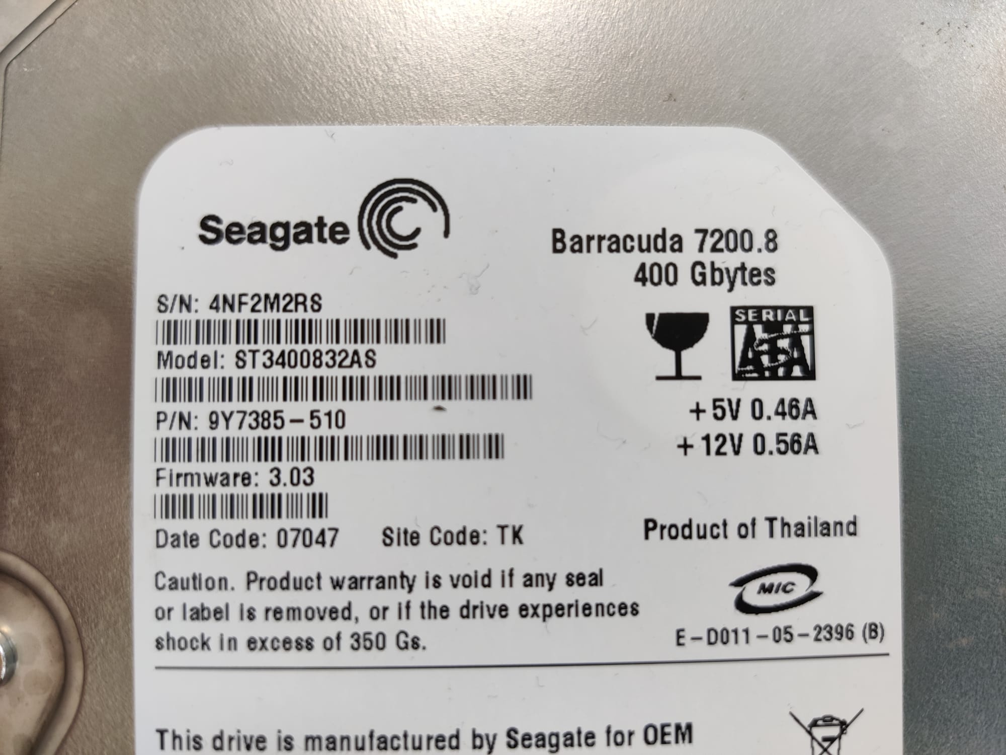

Hallo, ich hatte einen Kurzschluss beim Einschalten des PCs.
Die HDD ist eine Seagate Barracuda 7200.8 mit 400 GB.
Es ist ein Transistor gleich unter dem Stromanschluss abgebrannt.
Ist es wahrscheinlich, dass wenn ich den Controller tausche die HDD wieder funktionieren wird?
Wenn ja, es gibt die 7200.8 in verschiedenen Speichergrössen. Kann ich einen Controller von anderen Speichergrössen auch verwenden, oder muss es genau die 400er sein? Ausserdem habe ich gesehen, es gab die Platte auch mit IDE Controller. Kann ich den auch verwenden, oder muss es wieder derselbe mit SATA sein?
Danke!

du bräuchtest einen Controller von exakt der gleichen Modellnummer und Revision die deine Festplatte hat.
Was ist die Modellnummer und Revision?
Modellnummer meinst du wohl die 7200.8?
Mit Revision meinst du SATA/IDE und oder die Speichergrösse?
Danke!
Ich rate mal, dass das nicht nicht die ganze Modellnummer ist! Da kommt sicher noch mehr.
Na ja, in dem Sinn, dass ein Golf V aus dem ersten Baujahr und aus dem zweiten Baujahr nicht zu 100% identisch sind. Bei der HDD könnte ja sein, der Chiphersteller hat sich geändert weil der Neue günstiger ist.
Deshalb denke ich ja auch deine 7200.8 ist zu kurz, da fehlt sicher noch irgendwie "00XAB2" oder sowas.

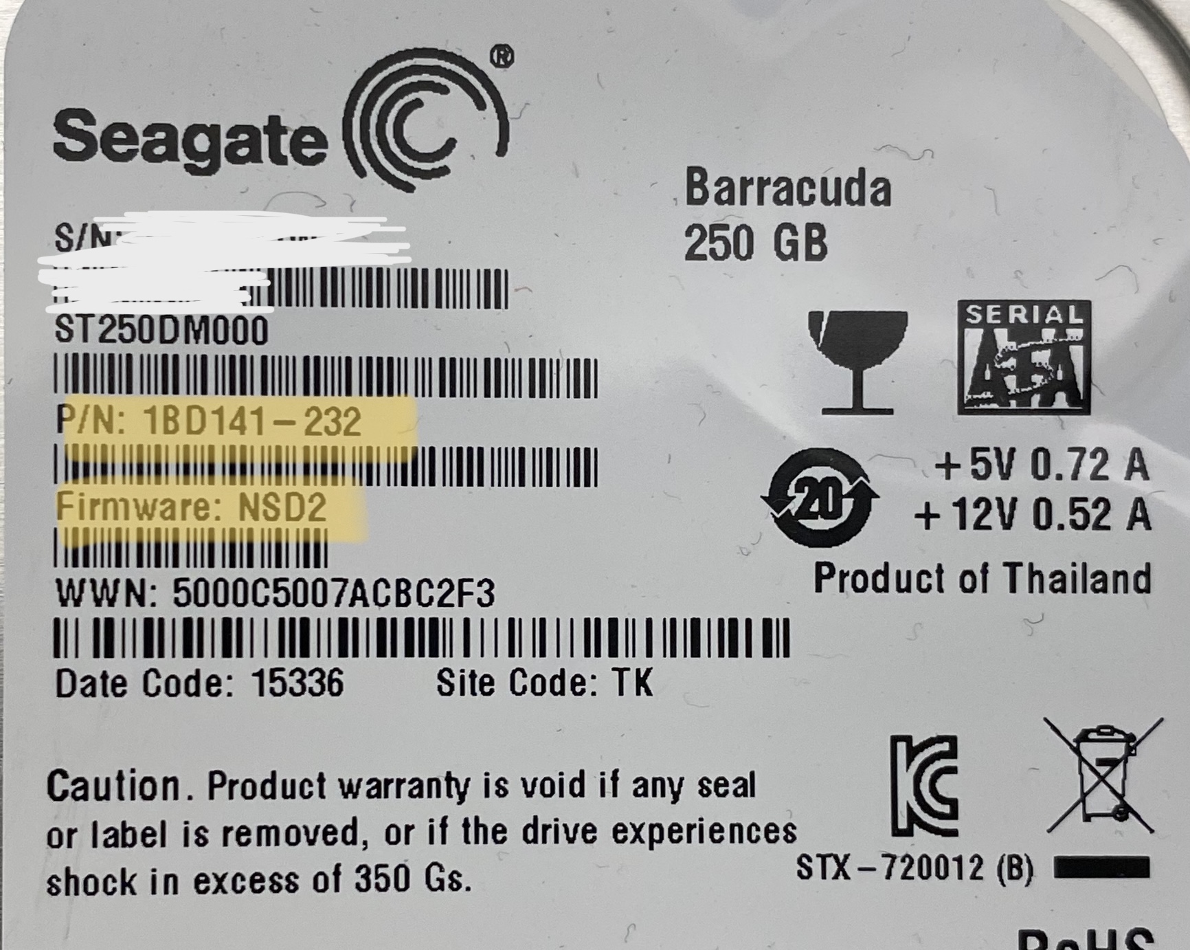

mindestens die gelb markierten müssen übereinstimmen.
Wie geschrieben, ob es dann funktioniert steht in den Sternen

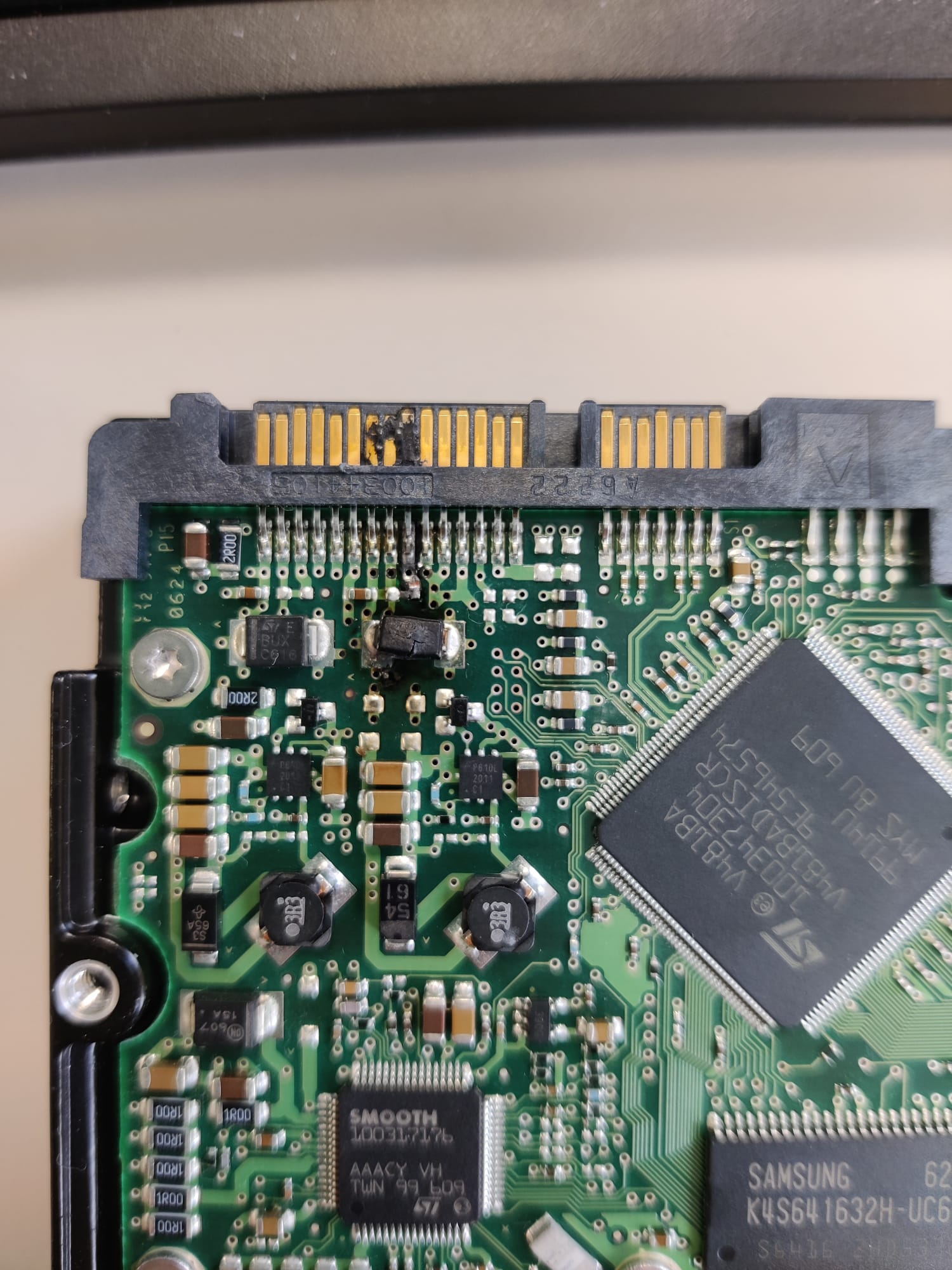

Mach doch mal ein Foto von der Platine mit dem defekten Bauteil.
Möglicherweise reicht es aus, dieses zu ersetzen.

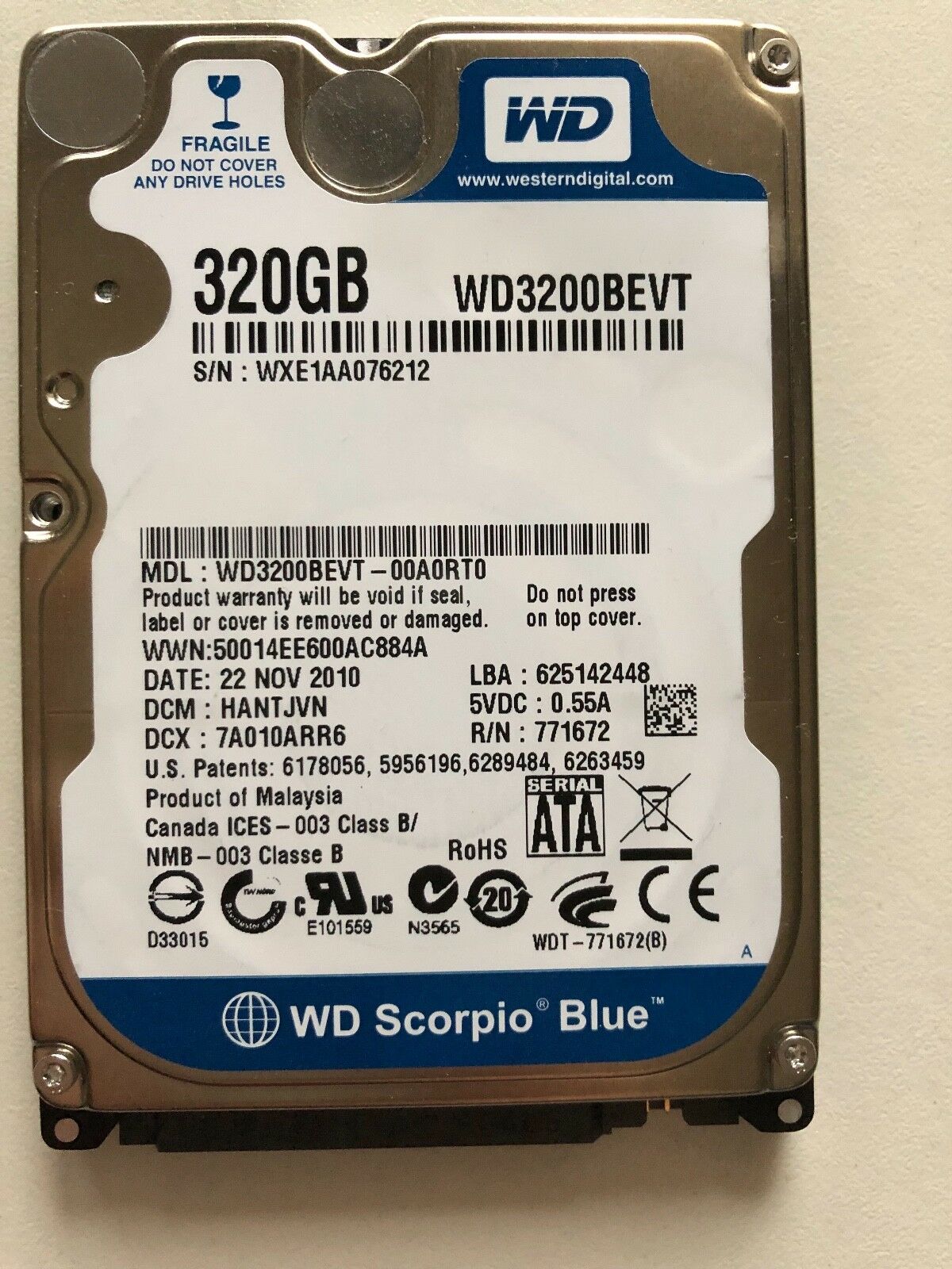

MDL -> modelnummer -> WD3200BEVT - OOAORTO
REV -> siehst du auf der controller seite (rückseite - grüne platine? ggf) REV.OO2 ev? oder andere
DAS BILD ZEIGT EIN BEISPIEL.
darunter findest du viele informationen über eine platte
-> wann wurde sie gebaut,
-> wo wurde sie gebaut
-> seriennummer etc....

Hier die Bilder davon.
Ja ist eine grosse alte und schwere 3,5"

mach mal ein "besseres bild von der "ganzen" grünen platine
und am besten auch ein ganzes bild von der HDD vorderseite
Ui...Ist Löterfahrung vorhanden?
Dann sollte eine passende Diode finden kein Thema sein.
Der Stecker ist natürlich bisschen blöder. Man könnte versuchen einen zweiten auf die Pins zu bekommen und vorsichtig anschließen. (Edit: evtl läst sich der geschmolzene Kunststoff auch von den Pins abrubbeln)
Als erstes würde ich aber die Leitung, die das verursacht hat, entsorgen!
Hast die Platine schon mal ab gehabt? Ist auf der Rückseite auch was kaputt?

Warum das passiert ist, kann ich mir nicht erklären. Ich glaube es hat an der HDD gelegen, auf der Leitung habe ich schon lange eine SSD benutzt, die ich auch hin und wieder mal abgeschlossen hatte ... klar, kann ich die beschädigt haben, aber glaube ich eher nicht ... aber der Stecker schaut noch schlimmer aus, den kann man eh nicht mehr verwenden, da hats ne richtige Stichflamme raus geschossen.
Platine hatte ich noch nicht ab, habe im Moment keine passenden Torx da, muss ich mir erst besorgen.

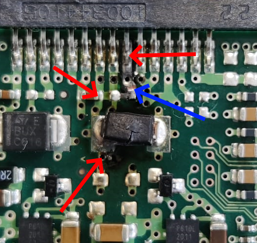

chillking schrieb:
Man müsste noch prüfen, ob die betroffenen Verbindungen und Vias noch Kontakt haben.
Wie mach ich das?

Verbindungen prüfen:
Mit z.B. einem Multimeter die einzelnen Verbindungen durchklingeln, die fragwürdig aussehen und in dem entsprechenden Bereich liegen.
Als Beispiel mal im Bild markiert. Die blaue Verbindung sieht mal nicht original aus, könnte aber auch einfach nur der Stopplack abgeplatzt sein. Daher würde ich mal die roten Punkte durchklingeln, ob noch eine Verbindung vorliegt.
Für sowas ist eine zusätzliche noch intakte Platine natürlich auch praktisch, da man dann gegenprüfen kann.
