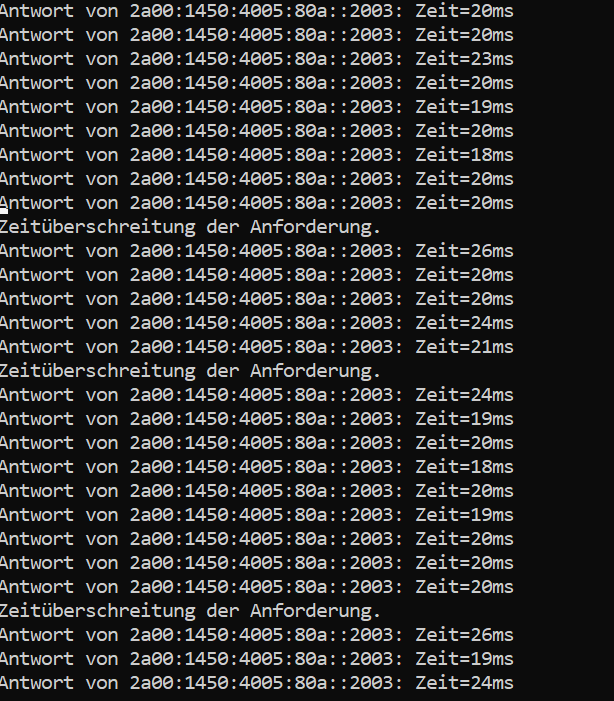

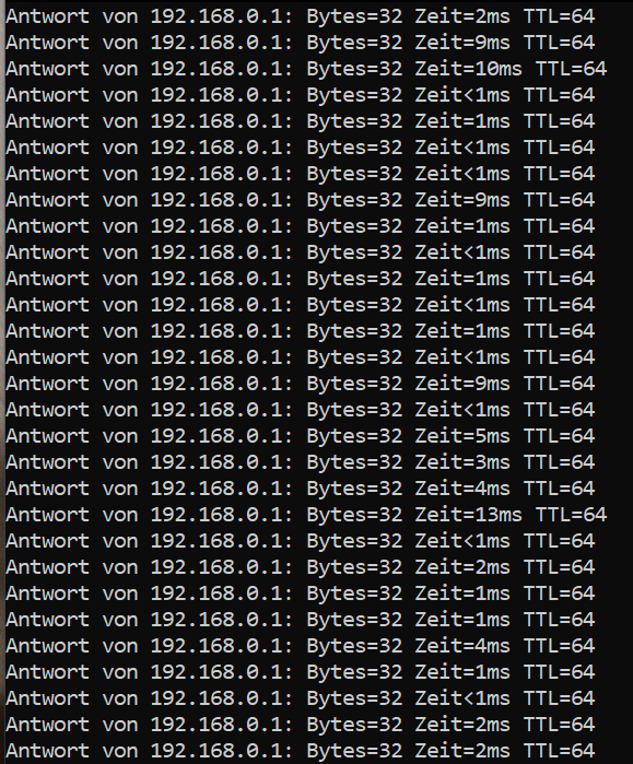

Servus. Seit ca. 1 Woche habe ich in Online Games unregelmäßig und kurzzeitig einen hohen Ping. Normal so 20-40ms. Schießt dann hoch auf 800-1000ms für ca. eine gute Sekunde.
Habe über cmd schon den Befehl ping www.google.de -t ausgefüht und dabei kam folgendes Ergebnis (Anhang)
Da kann ja was nicht stimmen. Muss dazu sagen, das ich das Gefühl habe, das dieses Problem seit letzten Freitag besteht. Dort hat sich der Router kurzzeitig vom Netz getrennt und wieder verbunden (ist sonst nie der Fall). Und bin in dem Moment von einem Vodafone Problem ausgegangen.
Jemand eine Idee wie ich am besten weiter verfahre? Mein Rechner ist per LAN verbunden.

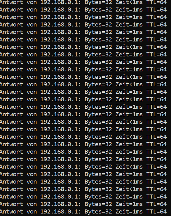

gibt nen ganz einfachen Test, dass du weiß ob es in deinem Netzwerk ein Problem gibt oder beim Provider bzw. deiner Inet Leistung: Pinge den Router an und schau was da passiert
Da kommt das bei raus

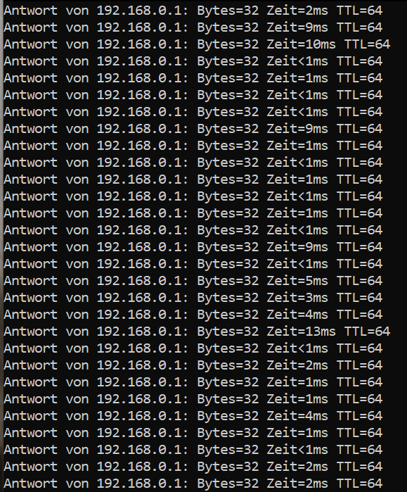

Die immer wiederkehrenden 13ms im Lan zum Router sind aber auch schon verdächtig lang.
Welches Modem? Kabel oder DSL? Solltest du einen Kabelanschluss haben und das Problem tritt vermehrt in den Stoßzeiten (abends und / oder am Wochenende) auf, dann ist eine Segmentüberlastung wahrscheinlich.

Dann ist dein internes Netz das Problem bzw der Router, wenns nicht an nem schlechten Kabel oder deiner Netzwerkkarte liegt.
Der Ping über Kabel direkt zum Router liegt bei maximal 1-2ms.
Deine Werte sind absurd hoch

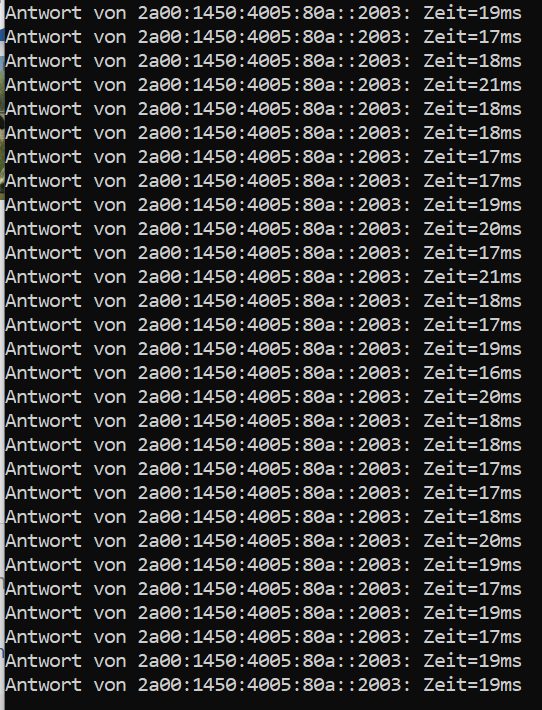

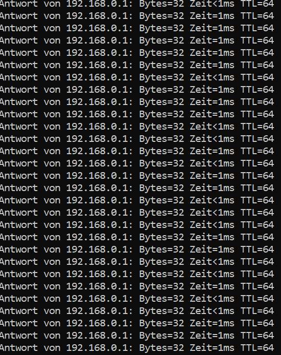

Nachdem ich den Router nun resetet habe kommen folgende Ergbnisse (PC nicht neu gestartet)
Gehe eher davon aus, das der Router etwas hat.

Habe die letzten Tage immer mal wieder den Router neu gestartet als diese Probleme auftraten. Sie waren dann immer wieder kurzzeitig weg. Werde es morgen Abend mal testen ob der Reset vielleicht mehr gebracht hat
wenn das nach gewisser Zeit wieder kommt, dann läuft da irgendwas voll im Router oder ein Bauteil ist defekt. In beiden Fällen: Vodafone, Problem beschreiben und sie sollen das billigding austauschen
