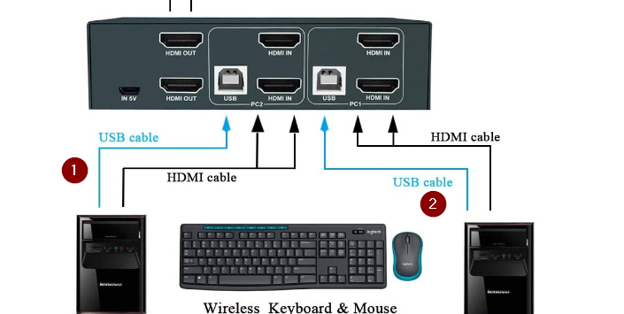

Damit ich für den PC und meinen Arbeitslaptop die gleichen (USB-)Geräte verwenden kann, habe ich mir einen KVM-Switch mit 4 USB-Schnittstellen gekauft, der auch schon seit ca. einem halben Jahr läuft.
Die Geräte funktionieren alle auf dem Arbeitslaptop, allerdings nicht auf dem neuen Computer. Die Bildschirme werden erkannt und der Desktop wird angezeigt, aber ich kann Maus und Tastatur nicht verwenden.

Die Geräte sind alle mit Kabel am KVM-Switch verbunden, von dort geht dann 1 USB-Kabel an den Computer bzw. an den Laptop.

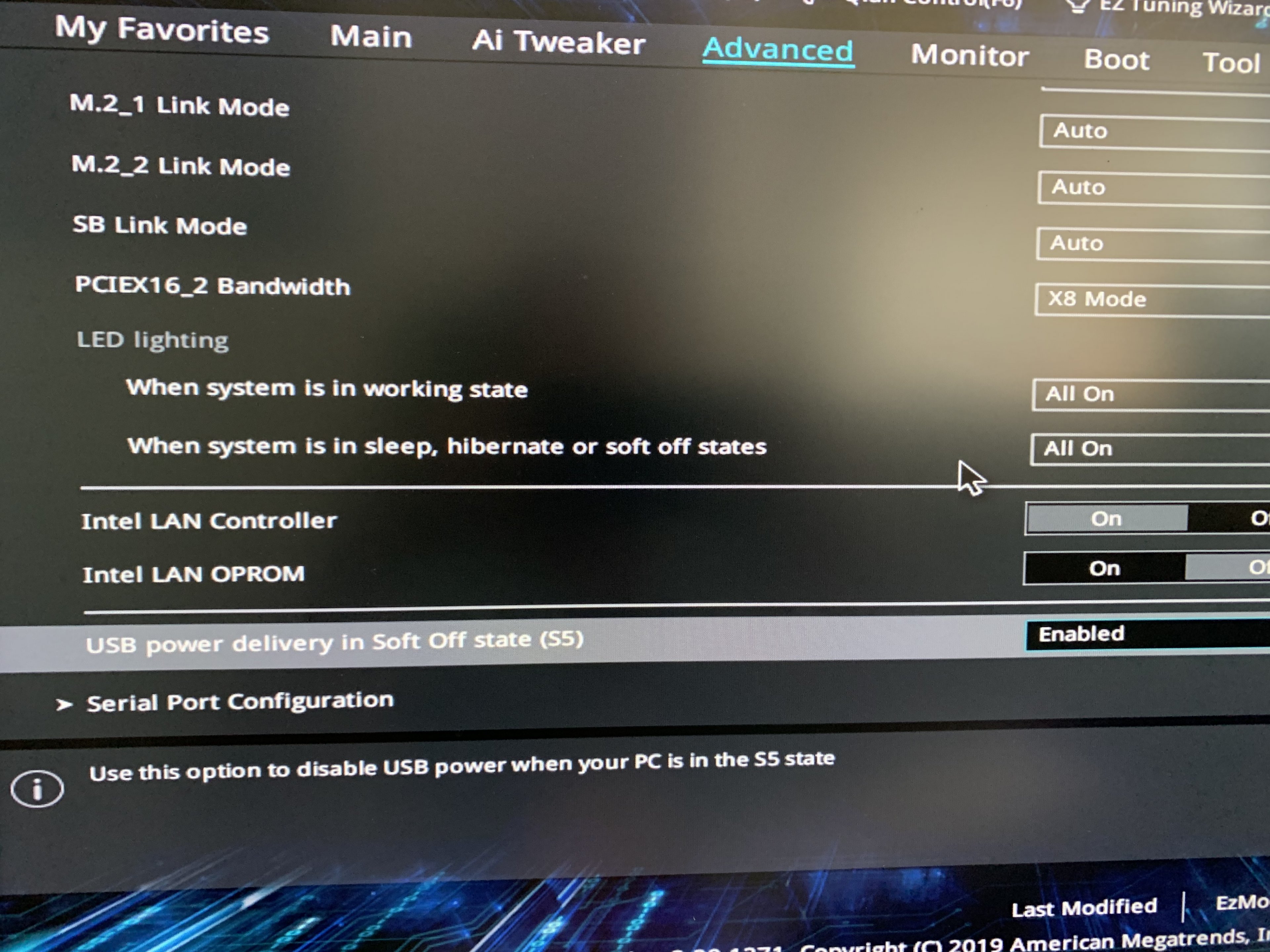

Im BIOS (habe es noch geupdatet) gibt es lediglich die Option, die USB Ports einzeln zu aktivieren bzw. zu deaktivieren und ob die Geräte im Standby weiterhin versorgt werden sollen.
