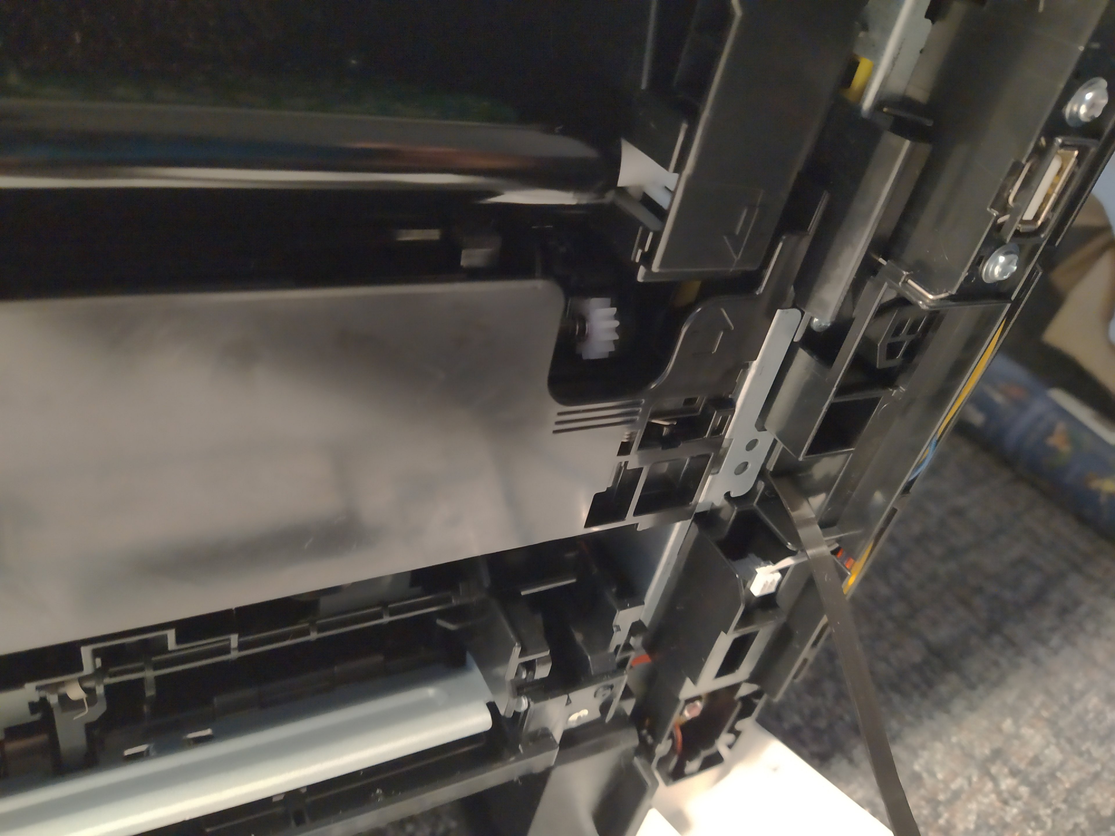

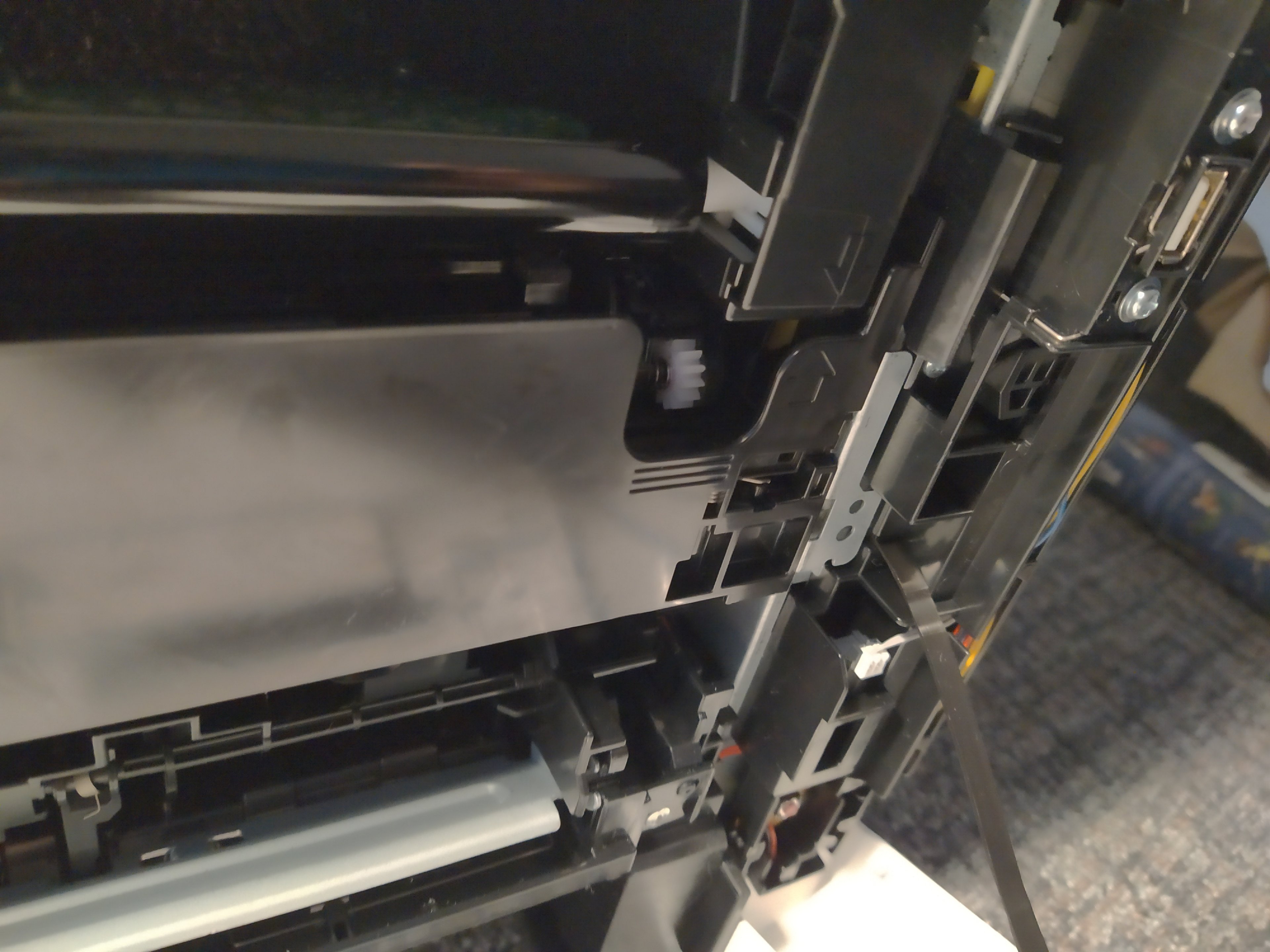

ich hatte das gleiche Problem mit den Streifen auf dem Papier. Habe Alles gereinigt wie im Video gezeigt. Habe nun das Problem das sich der Kasten mit der Trommel / den Trommeln nicht mehr gänzlich in den Schacht schieben lässt, dieser ragt ca. 0,5cm heraus. Hat jemand das gleiche Problem? Vielen Dank für eure Mühe.
Grüße Lukas

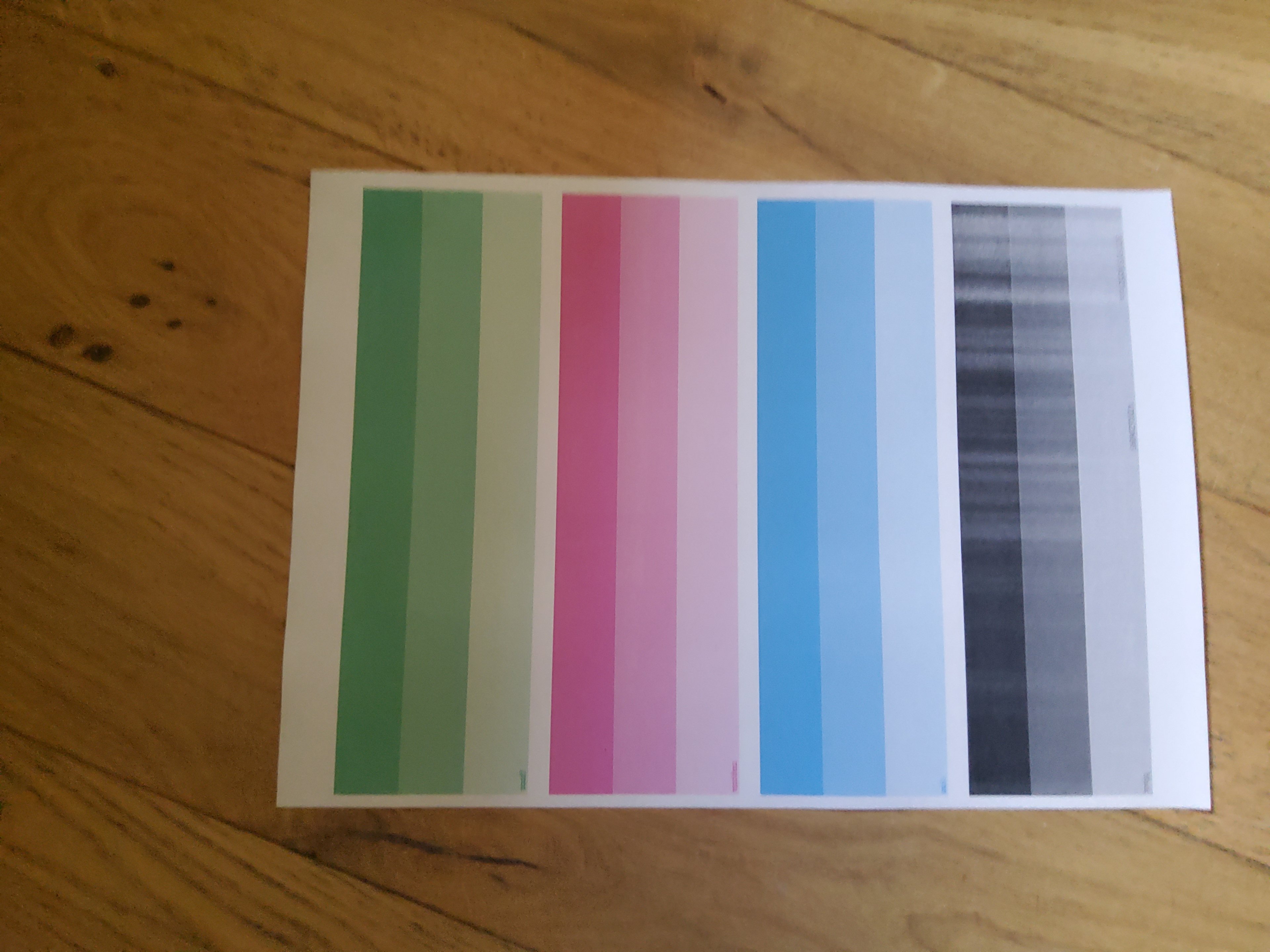

Mein Testausdruck sieht auch nach der Reinigung so aus.
Wie man sieht, sind die Farbe ohne Probleme, Schwarz zieht jedoch streifen bzw. es sind weiße Streifen zu erknnen.
Jemand eine Idee?

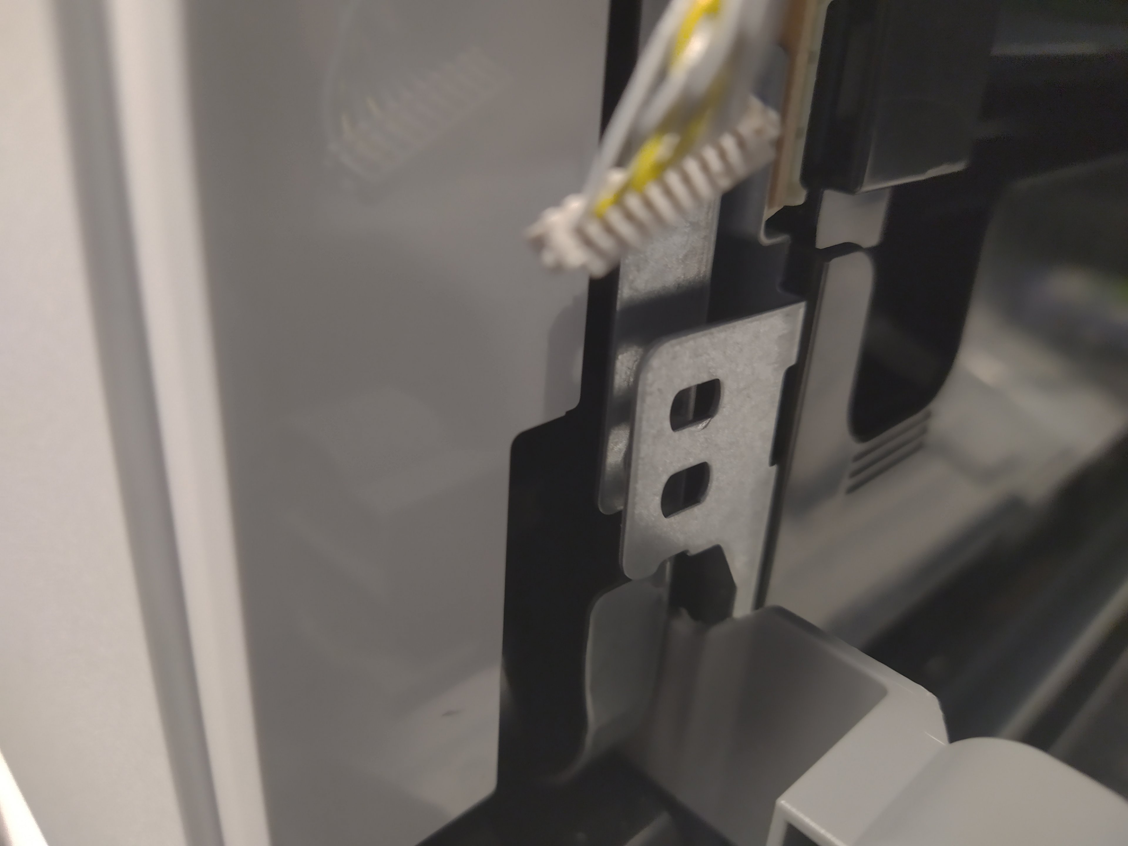

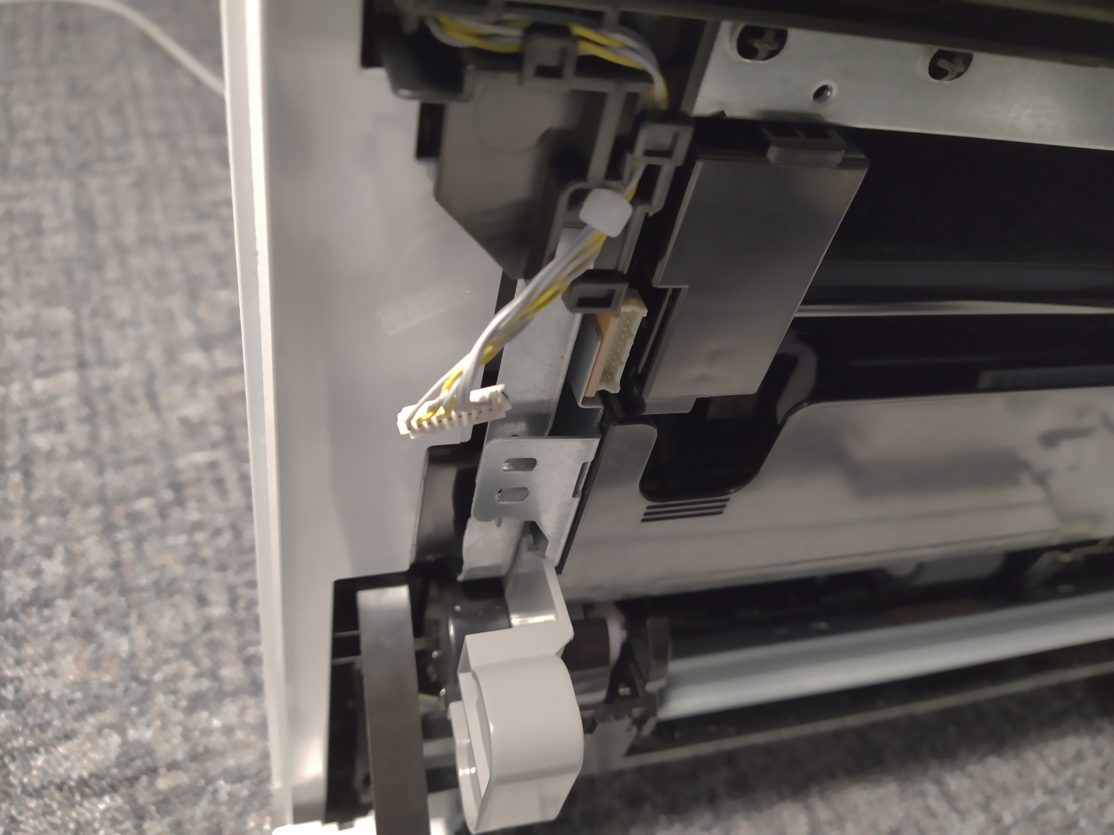

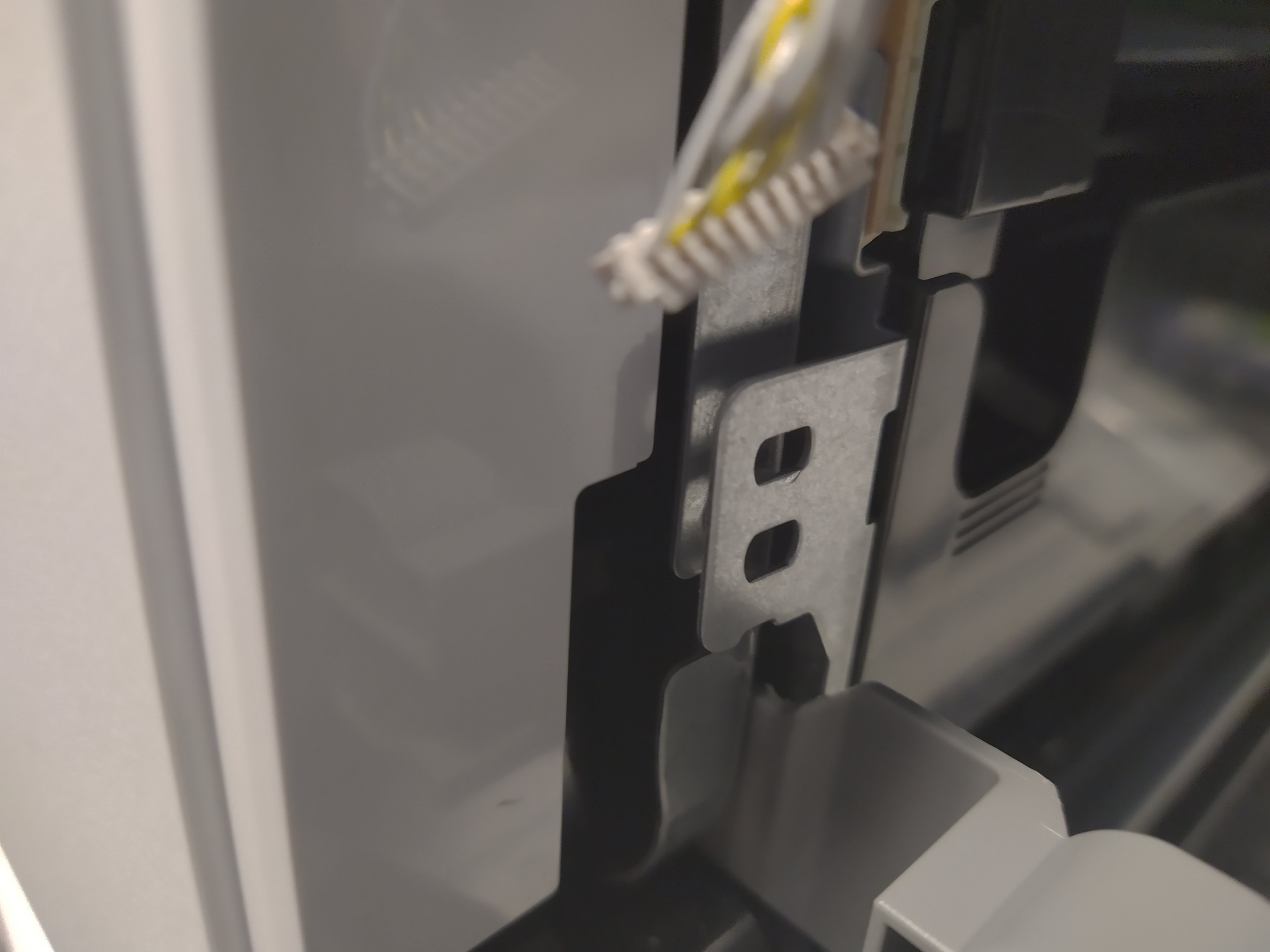

ich habe den Druck nach dem Video reinigen können. Jedoch ist hat sich dabei ein kleiner Anschluss bei der Farbwalze gelöst. Das war bei der blauen Walze. Ich hab den Anschluss wieder vorsichtig reingesteckt. Seit dem druckt er aber die Farbe blau in Lila.
Ich würde das Flachkabel noch einmal herausziehen und korrekt reinstecken;

Ich hatte auch das Problem, dass sich die Einheit nicht mehr ganz in das Gehäuse zurückscheieben ließ. Hat mich eben 1 Stunde gekostet. Problem war der Resttonerkanal. Dieser muss exakt einrasten, damit die Einheit passt. Wenn der Resttonerkanal nicht eingerastet ist, läßt er sich trotzdem festschrauben, aber die Einheit klemmt final um einige Millimeter. Das Einrasten kann überprüft werden, wenn links das weiße Plastikrad eingerastet ist, ist es gut - wenn es sich noch einfach drehen läßt sitzt der Kanal 1-2 Millimeter zu hoch. Hoffe das hilft
