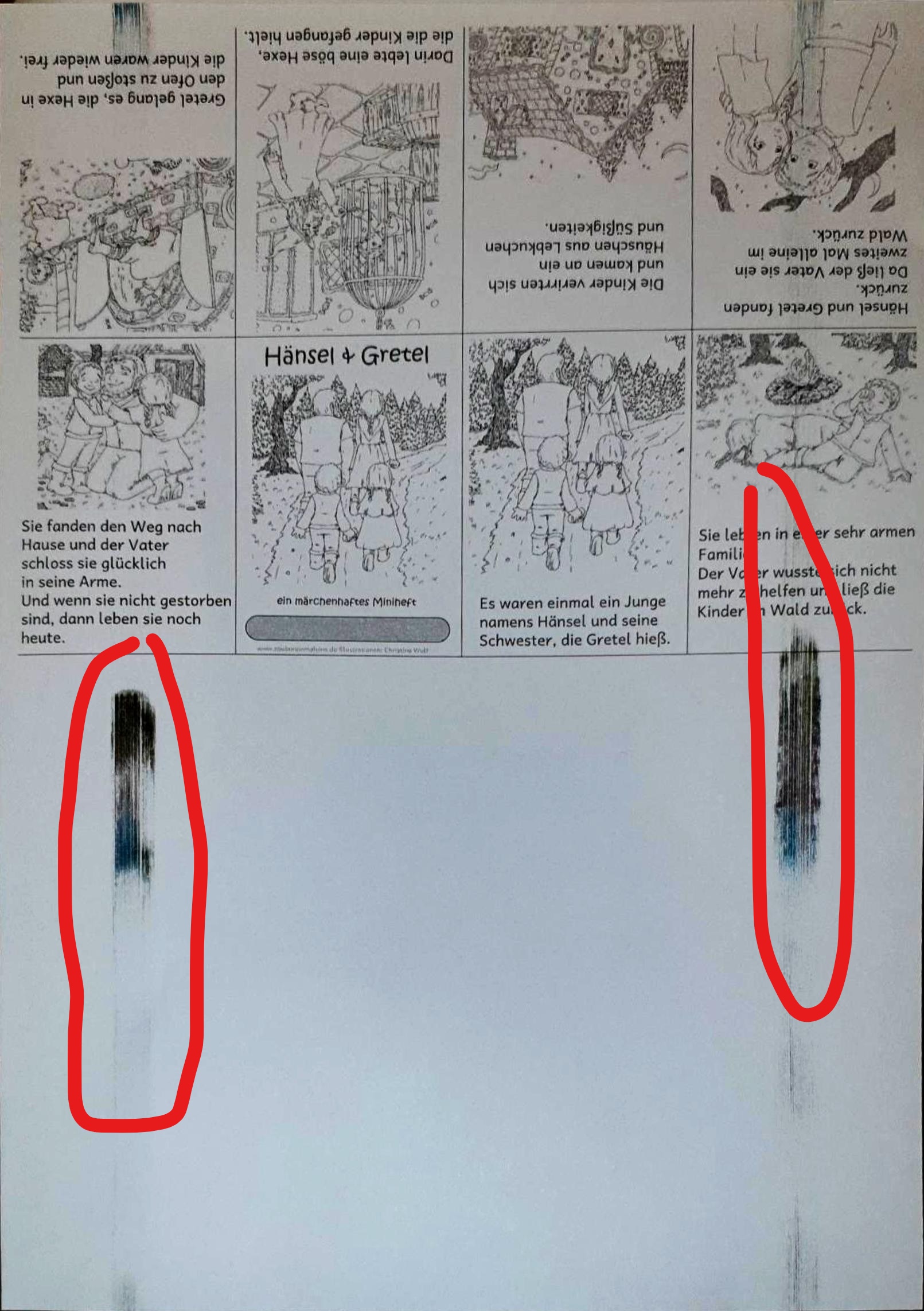

Hier mal ein Bild, wie die Streifen aussehen.

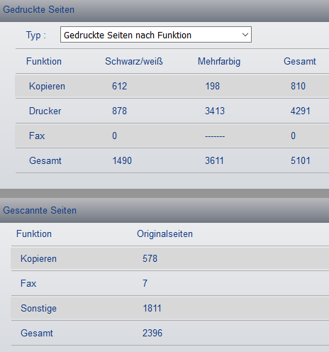

Der Drucker hat ca. 4200 Ausdrucke gemacht.

hier ein Bild der gedrucken Vorderseite und Rückseite.
Auf der Rückseite sind keine Streifen, o.ä. zu sehen.

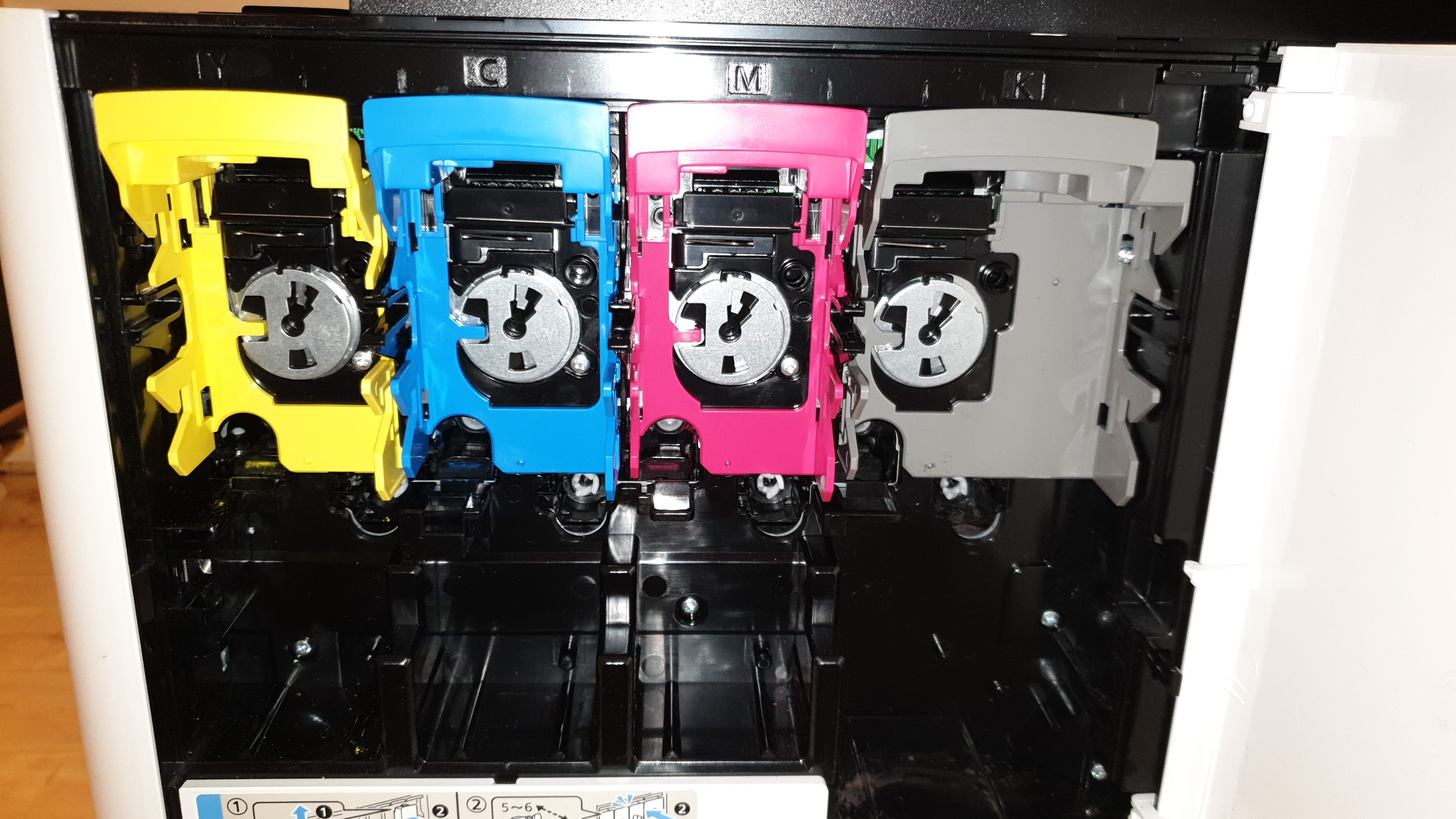

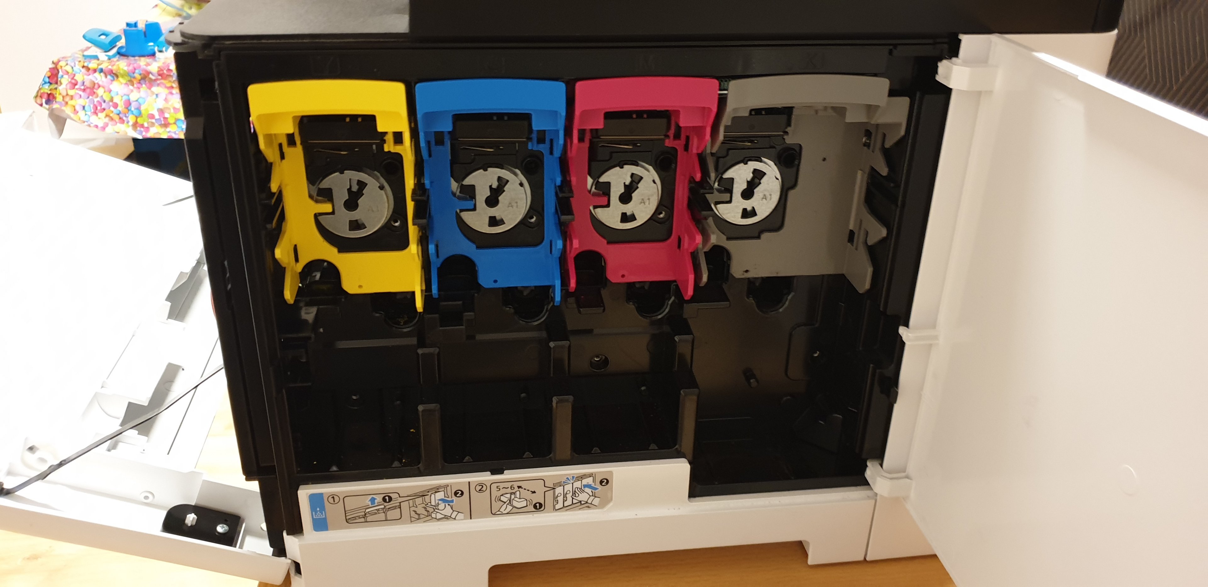

Ich habe soeben die Toner alle entfernt, allerdings kann ich keine weitere Einheit mit zwei Griffen erkennen. Ich habe mal ein Bild des Tonerbereichs gemacht, wo keine Toner drin sind. Wo ist die weitere Einheit?
Das mit dem Tonerrestbehälter klingt plausibel. Kann mir jemand sagen, wo dieser bei dem Modell Kyocera Ecosys M5521cdw zu finden ist?
Vielen Dank für alle eure Tipps.
PS: alle sichtbaren Rollen habe ich bereits gereinigt, leider ohne Erfolg.

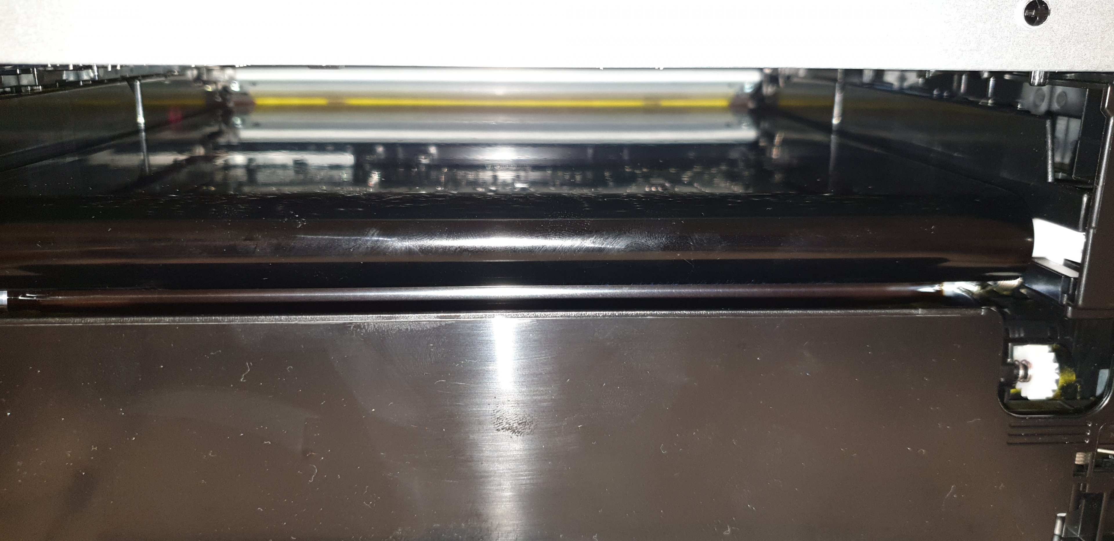

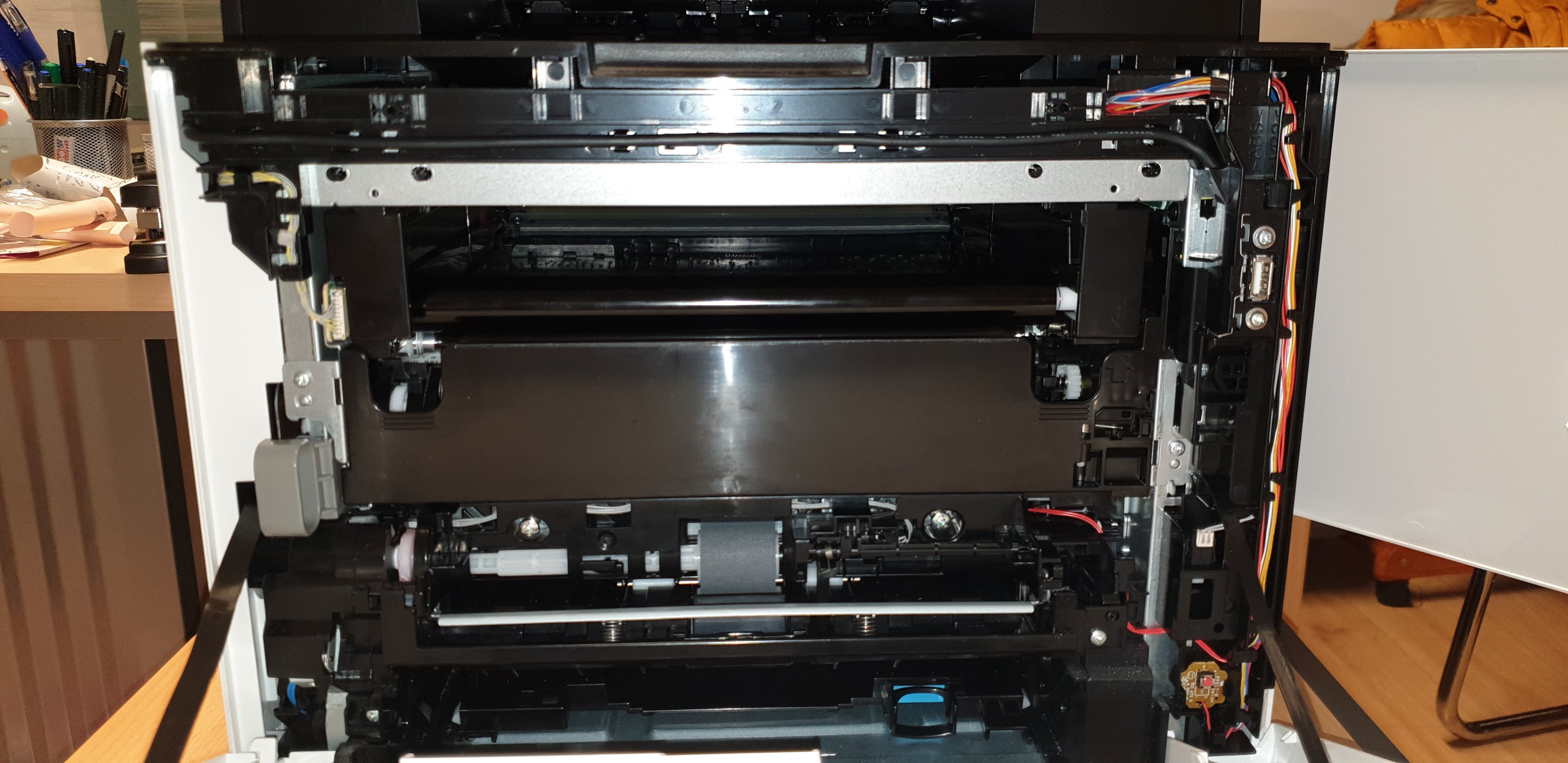

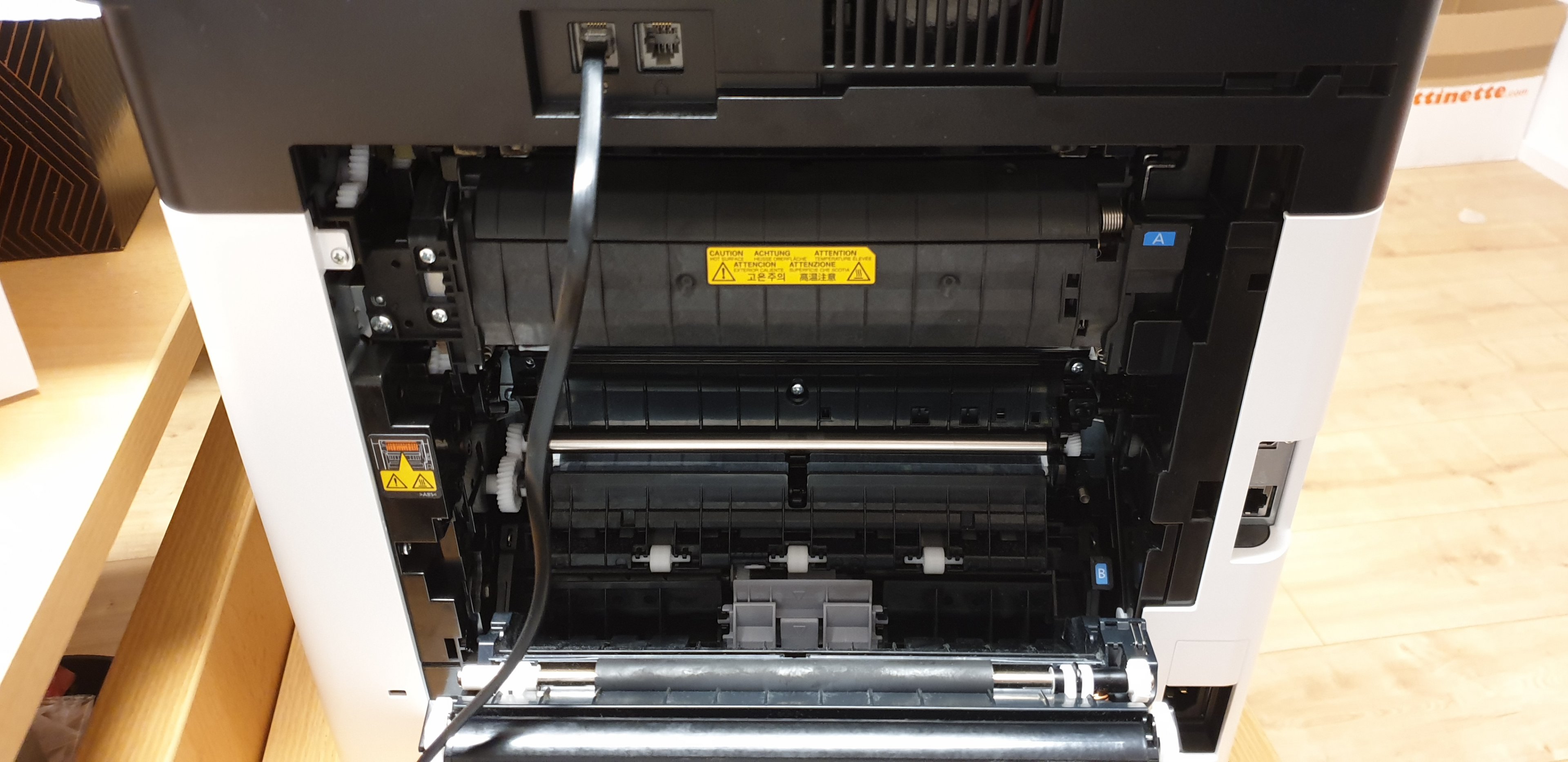

Ich habe heute nochmals einen Versuch gewaagt, leider ohne Erfolg.
Ich habe einige Schrauben und Klappen entfernt, die Toner entfernt, bin aber leider nicht an die Trommel angekommen.
Hier ein paar Bilder des Druckers.
Vielleicht hat noch jemand irgendwelche Tipps, wie man da rankommt. Oder jemand gar ein Video von dem Modell hat..?
