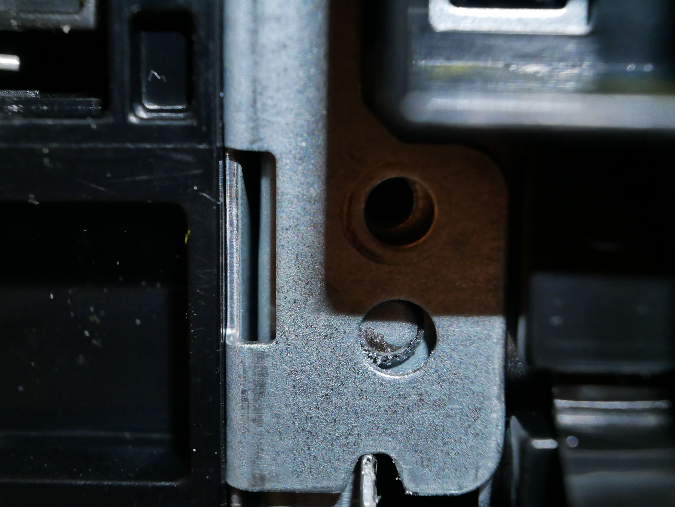

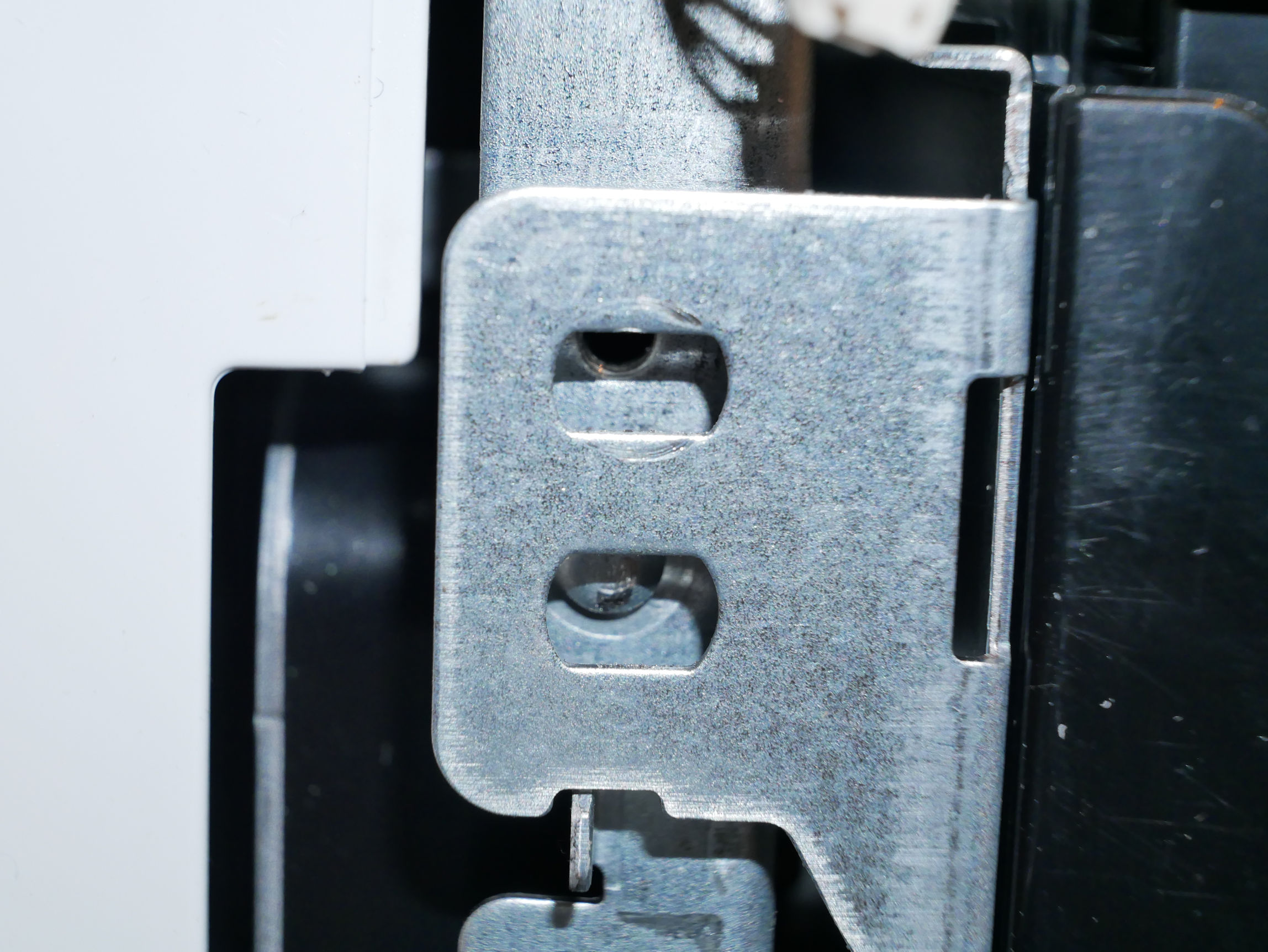

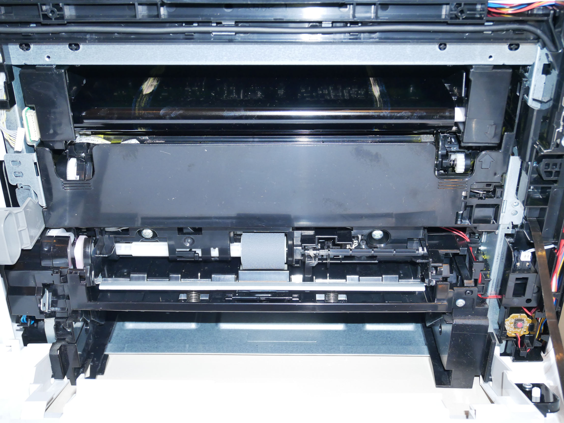

Ich bin aber bei Versuch gescheitert, die Schublade heraus zu ziehen. Sie klemmt, während sie im Video fast von selbst rausrutscht. Natürlich habe ich die im Video gezeigten Schrauben in der vorderen und hinteren Klappe entsprechend heraus geschraubt. Kann sich jemand erklären, woran das liegen kann?
Die Fotos zeigen die klemmende Schublade sowie die rechte und linke Befestigungsseite (mit rausgedrehten Schauben)

Das Teil darüber raus machen:
Wenn man gemäß dem Video vorgeht --> Nein.
Aber auch wenn man es versucht, es geht nicht raus selbst wenn man dran zerrt.
Die Teile sind überwiegend aus (bis zu einem gewissen Grad biegsamem) Plastik.
Rohe Gewalt hilft nicht weiter, dann würde es vermutlich brechen..
Gelöst, alles gut!
Auf der Rückseite sind je 2 Schrauben auf jeder Seite in engem Abstand. 2 sollen drin bleiben, 2 müssen raus. Ich habe mal wieder die 50 % Nieten Chance genützt und die falschen Schrauben rausgedreht. Wie so oft saß das Problem vor dem Gerät.
wzbw.
Und danach hat die Druckerreinigung geklappt, meine Streifen auf den Ausdrucken sind weg!
