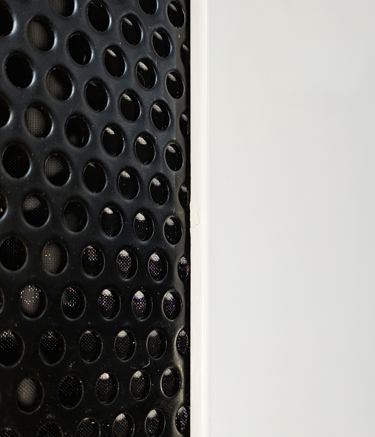

Kleine Rückmeldung:
Habe den Lack inzwischen bekommen und ausprobiert. Das Auftragen mit dem integrierten Pinsel funktioniert wunderbar. Lässt sich leicht verteilen und hat auch eine sehr gute Deckkraft. Das Verkehrsweiß ist schön intensiv. Sogar so intensiv, dass ich es bei dem Case nur in hauchdünnen Schichten auftragen muss. Der Farbton passt soweit ganz gut. Auf normalem Abstand sind die kleinen Macken nicht mehr zu sehen. Die Operation ist also geglückt!
Den Lack von Tristar Color kann ich soweit sehr empfehlen :)
Danke nochmal für eure vielen Tipps und Ratschläge!
Jetzt darfst du noch bangen, dass der Lack nicht noch vergilbt.^^
Bisher siehts ganz gut aus. Mal schauen, wie es sich mit der Zeit entwickelt.
779809
Nicht meine beste Arbeit. Die Kerbe ist (zumindest unter Blitzlicht) noch deutlich sichtbar. Aber immernoch besser als blankes Metall :p
So siehts momentan in der Gesamtansicht aus:
779802
Mal schauen, wie sich die Temps im Sommer entwickeln :)
