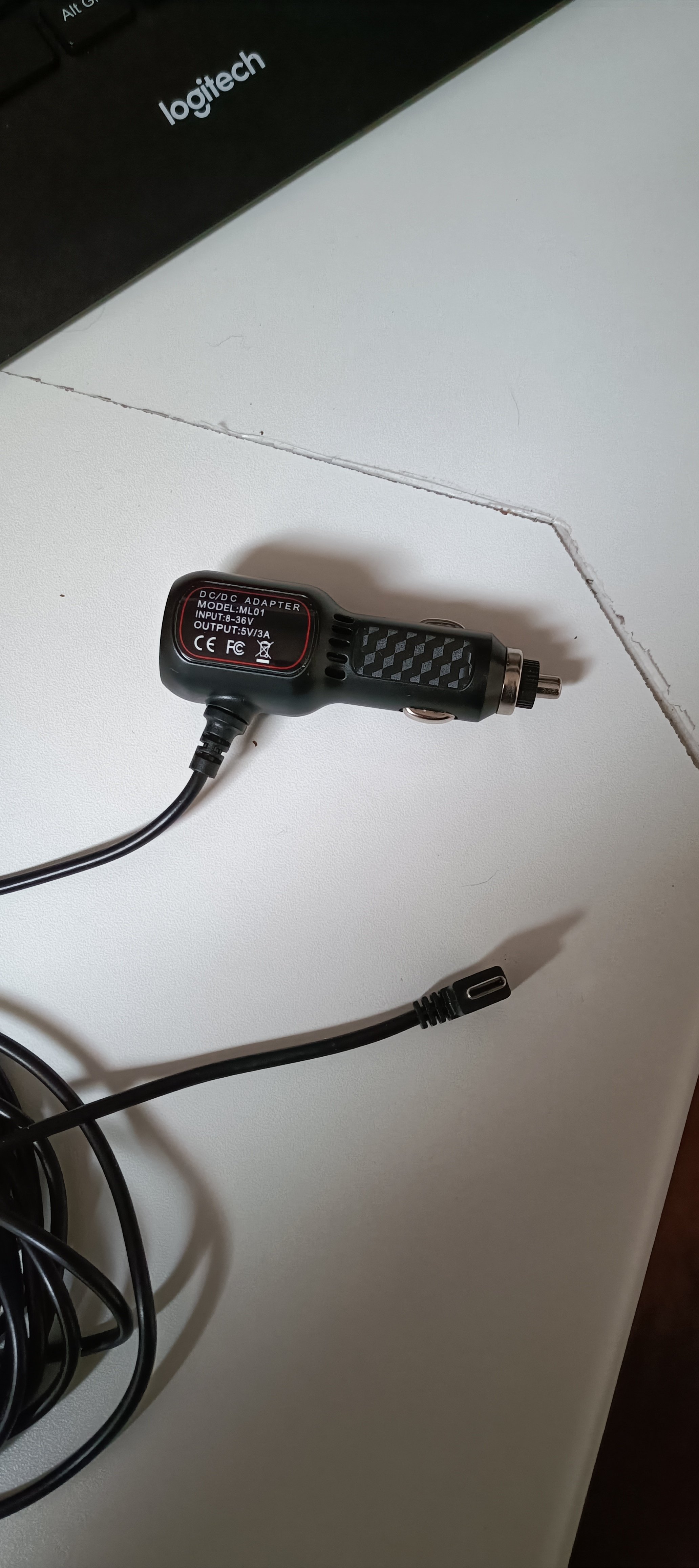

Was soll das Bild uns nun sagen? Es beantwortet keine der Nachfragen.
Es liefert jedenfalls nur magere 15W, 5V bei 3A.
Joar das ist das Problem. 5V bei 3A. Das ist eher für ein Handy zum laden kein Laptop. Schau mal was der Laptop verlangt steht in der Regel unten auf dem Gerät.

Aber dann ist doch klar, dass ein Ladegerät das 5V und 3A über USB-C leifert, ein Gerät, das 12 V bei 2A und einen Klinkenanschluss benötigt nicht laden kann.
@Incanus hier gebe ich dir vollkommen recht, das letzte Ladekabel was seinen Geist aufgegeben hat wurde über USB-C und Zigarettenanzünder geladen, ich kann nur leider nicht mehr schauen was auf dem Stecker stand, da ich es entsorgt habe ( unreparabel )
Schon klar, aber eben ohne USB, daher weiß man nicht, was an einem USB-C Ausgang, den das Original-Netzteil nicht hat, anliegen müsste.
Wenn an Zigarrenanzünder 12 Volt anliegen und er min. 2 Ampere liefern kann reicht dir doch ein einfacher Adapter auf den Klinkenstecker wie das Original Netzteil, da muss nix gewandelt werden.
Oder muss es unbedingt USB-C sein?
