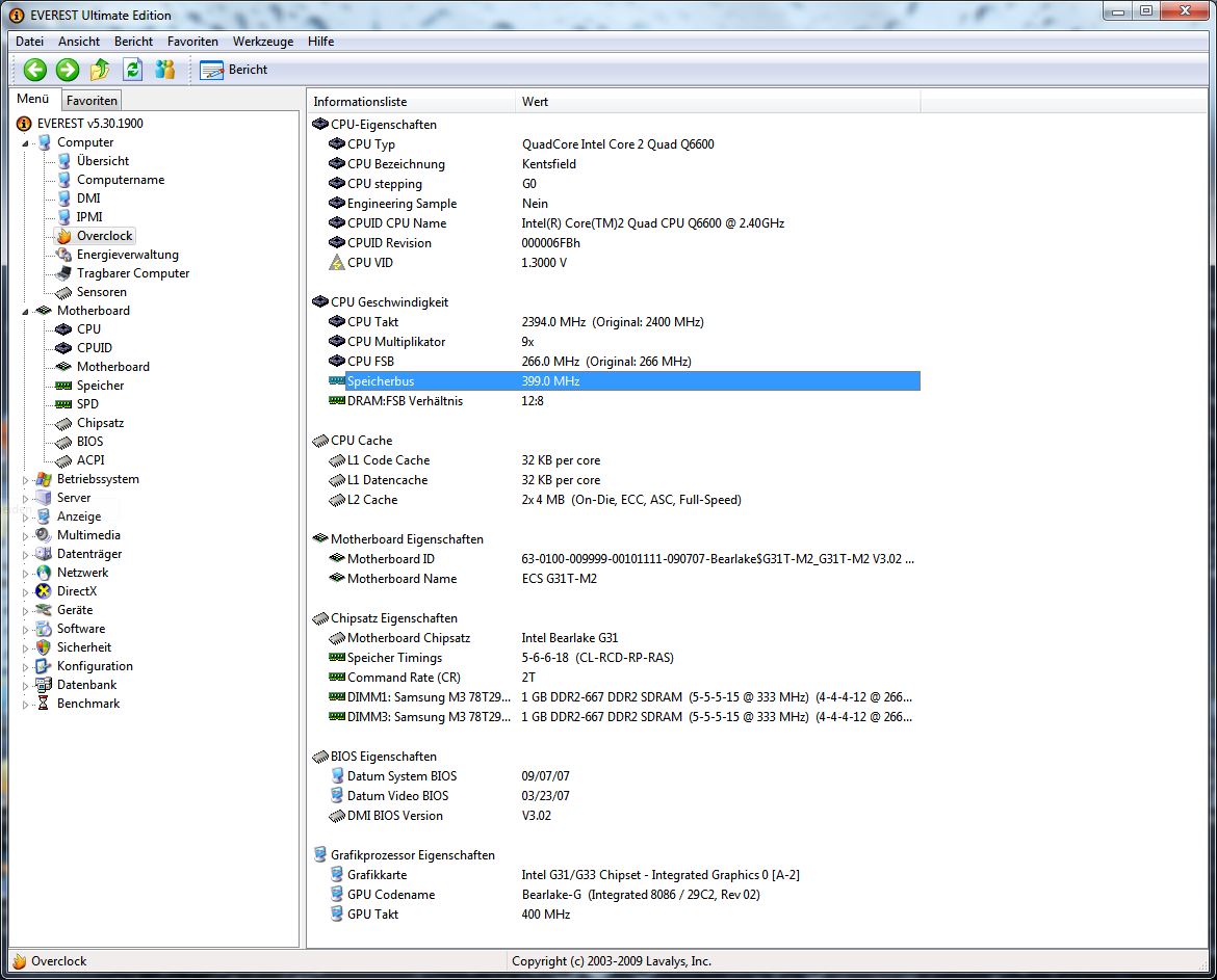

hier werden die tatsächlichen werte angezeigt:
