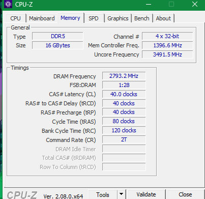

Hey
in der Fertigkiste die ich bekommen habe steckt ein i5 13400F auf einem b760m.
Dazu gesellen sich 2 x 5600MHZ DDR5.
Passt das von den Werten her so?
Mem Controller ist doch zu niedrig?
Bei DDR5 blicke ich noch nicht so durch mit den Timings etc.
Hatte bis dato immer nur AMD mit DDR4.

Ja ist richtig. 4 x 1400 = 5600 bei CL40

RAM läuft korrekt auf DDR5-5600.

5600/2 = 2800. - passt doch.

Nein, warum sollte sie? Die Uncore ist für den 13400f so richtig.
Die Uncore hat nichts mit dem RAM zutun (deswegen auch Uncore ;) ).
Stellst du diese Fragen aus einem bestimmten Grund, funktioniert was nicht?
