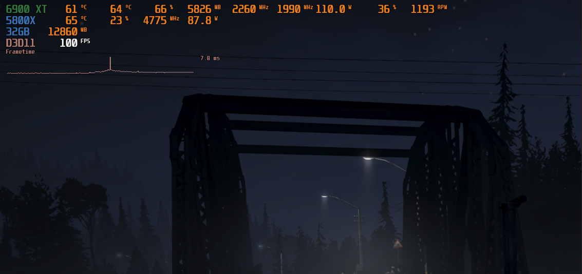

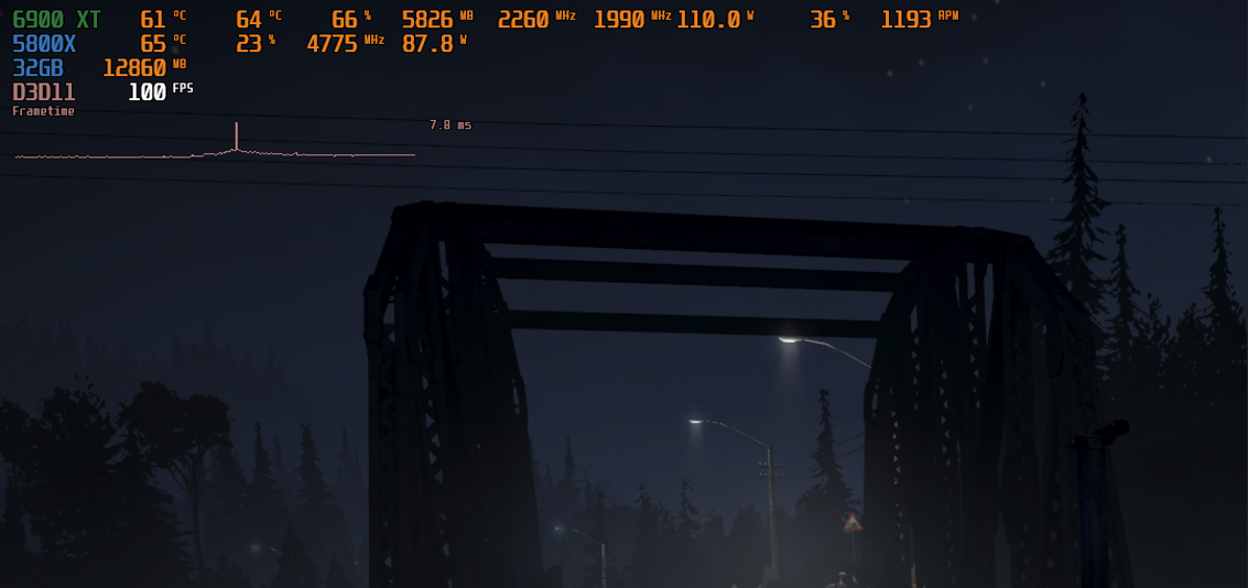

Ich habe das Problem das ich in fast allen spielen so kleine lag Spikes habe, zu sehen an Frametimes die ich an habe, und es zuckt halt im Spiel.
ich habe mein System bereits neu aufgesetzt inkl. neuer Treiber und neuer BIOS Version, ich habe keine Übertaktung drin, im AMD Grafikkarten Treiber habe ich min Takt bereits auf 2300 gestellt, damit er nicht hin & her taktet. und habe auch schon Tool benutzt wie ParkControl damit der CPU die kerne nicht Parkt..
nun weiß ich echt nicht mehr weiter :-(

naja ich habe genug fps, beispiel in Snowrunner, total gerade Frametime linie, und dann auf einmal nen krasser ausschlag und dann gehts normal weiter, bis irgendwann der nächste kommt.

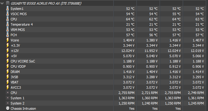

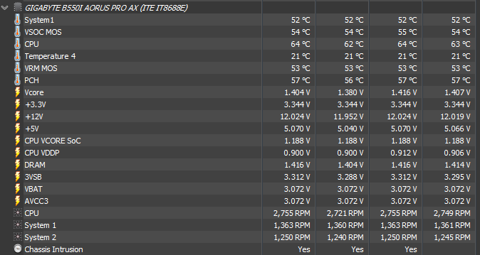

Thema Wakü: gibt es denn trotzdem einen kleinen Luftstrom der die Spannungswandler auf dem Mainboard kühlt?
Reaktionen: Burfi
ja da ist nen Lüfter vor, hier die Tamps unter last.
Ich stimme Darklanmaster zu - du solltest mal deine VRMs prüfen, nicht das deshalb die CPU herunter geregelt wird.
Ausserdem klingen deine Werte für eine Wakü extrem hoch. Du hast eine Custom Wakü und die GPU kommt auf 85°C ? Das würde Wassertemperaturen jenseits von Gut und Böse bedeuten.

hier mal ein bild
