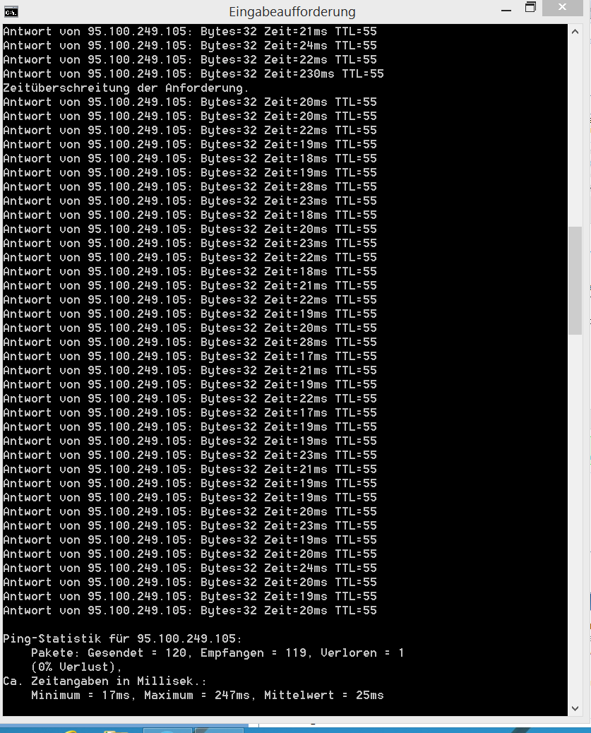

ich beobachte schon seit einiger Zeit, dass ich in Online-Spielen von Zeit zu Zeit Lag-Spikes erleben darf. Dabei steigt meine Ping meist immer auf etwas mehr als 200 an und fällt dann wieder auf ihr normales Niveau herunter.
Ich besitze eine AC-7260 Wifi-Karte in meinen Notebook und nutze Windows 8.1. Ich habe auch schon den neusten Intel-Treiber 16.7 und diverses Optimierungstools probiert, aber nichts hilft. Beim Surfen habe ich keine Probleme, genauso per Ethernet-Verbindung.
Ich habe euch einmal ein Screenshot angehängt, welcher mein Problem etwas beschreibt. Ihr hoffe ihr könnt mir weiterhelfen, bin langsam am verzweifeln. :(

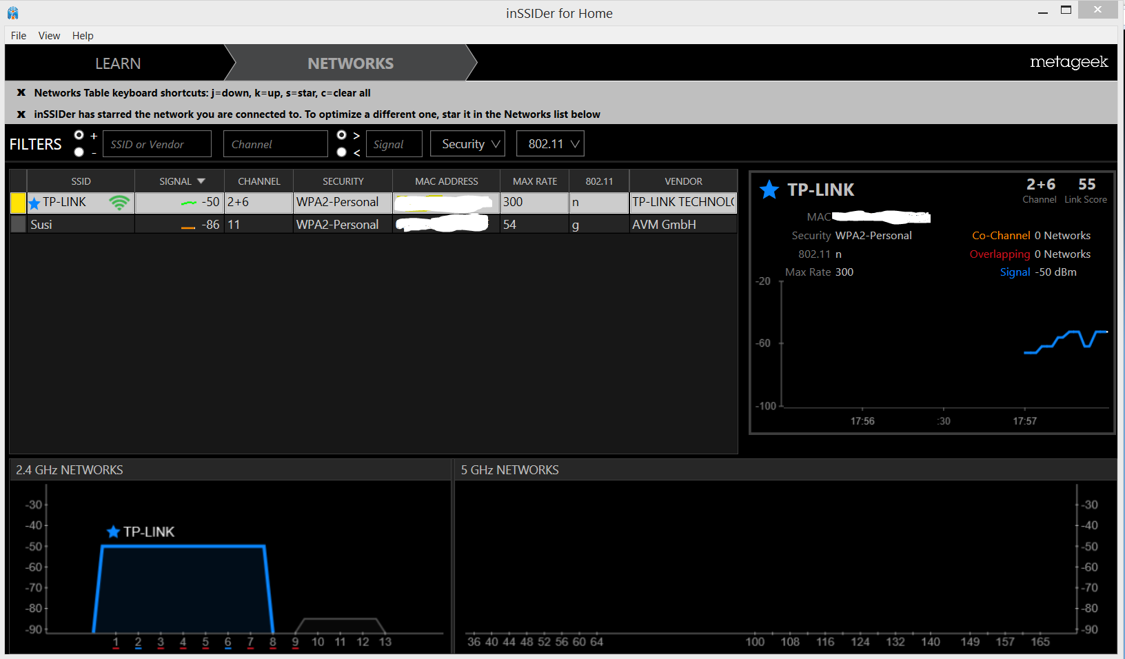

Benutze Frequenzen die nicht so stark gebraucht werden,
gerade wenn deine Hardware den A(5Ghz) unterstüzt solltest du dahin ausweichen.
Normal ist das definitiv nicht. Früher konnte ich auch ohne Lag-Spikes spielen.
Bei den Frequenzen benutze ich schon unausgelastete Bereiche, siehe Screenshot. Ich habe das Problem auch mit zwei verschiedenen Routern beobachtet. Einer unterstützt 5 Ghz Wlan, der andere nicht.
Als Router benutze ich übrigens einen TL-WR941N von TP-Link eine AVM Fritzbox 3370 in meiner Zweitwohnung.
