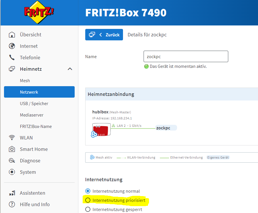

Super, und sonst nichts ändern?h00bi schrieb:so sieht das bei mir aus.
Nach dem Werksreset die gelbe Option für die PS5 aktivieren.

Nein, sonst erst mal nichts.
Für eine ordentliche Analyse des Problemumfangs bzw. der Ursache ist es wichtig nichz zu viel aufs mal zu verändern sondern step by step und jeden Schritt einzeln zu verifizieren.
So wie eben auch dazu gehört mit dem Werksreset erstmal eine Baseline zu schaffen.
