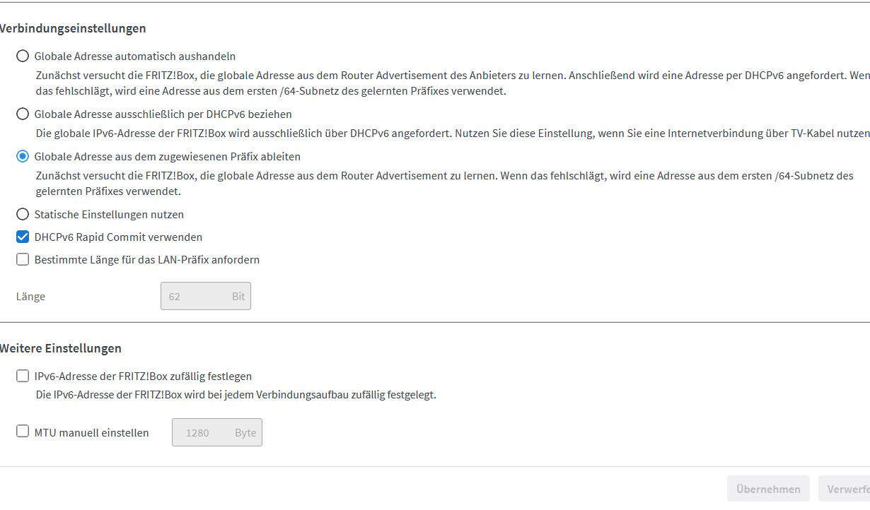

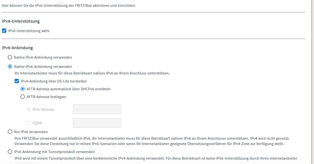

woran genau erkenne ich, ob ich DS bzw. DS-Lite habe?
Habe auch gelesen, dass es dann auch unter Vodafon mit Gaming + netflix klappt. Nur wie bekomme ich das, sollte ich es nicht haben?

hoffe das hilft weiter

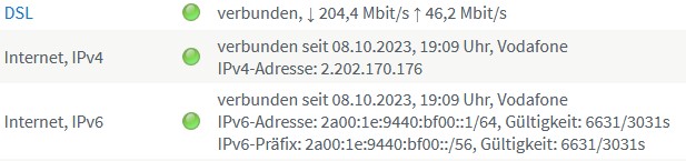

redjack1000 schrieb:
Zeige uns mal die IPv4 Adresse
CU
redjack
hoffe das Hilft
Ist DualStack.
CU
redjack
