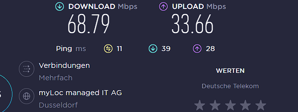

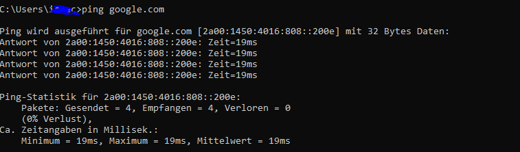

Spiele jetzt seit 5/6 Monaten mit einer Lan Verbindung am PC und hatte eigentlich nie Probleme bevor ich von WLAN auf LAN umgestiegen bin außer ebend einen Hohen ping manchmal also so 70/80(seit Lan Kabel weg, ms überall tip top). Habe irgendwann, nachdem ich angefangen habe LAN zu benutzen, mal wieder mit WZ angefangen und gemerkt das ich stuttering bzw. kleine Standbilder habe obwohl meine FPS gar nicht droppen. Habe dann oft bemerkt das ich packet loss bekommen habe und immer gedacht das es an der Leistung meines PC liegt weil ich keine Ahnung von sowas habe haha. Jetzt beim MW2 zocken hatte ich das selbe Problem und immer kleine Standbilder bis mir mal aufgefallen ist, dass diese Probleme erst seit dem lan Kabel da sind. Habe dann mal mein Lan Kabel abgeschlossen und mit WLAN gespielt und ich hatte gar keine Probleme mit irgendwelchen kurzen Standbildern, dafür aber immer einen sehr hohen Ping (bis zu 600, war vor Lan Nutzung nicht so). Wollte mal Fragen, wie man das mit den lan lags fixen kann weil ich eigentlich nicht wieder auf WLAN umsteigen will vor allem nicht mit so einem Ping Problem. Habe halt nirgendswo Probleme mit der LAN Verbindung außer in CoD.
Habe mal versucht die DNS Adresse von der Ethernet Verbindung auf 8.8.8.8 und 8.8.4.4 zu stellen und das hat die Lags verringert aber nicht komplett entfernt.
Hier noch 2 Bilder von Tests meiner Verbindung:

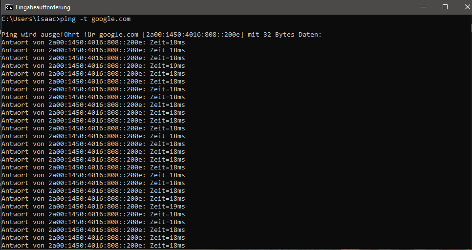

Unten mein Ping zu google als Anhang, alle Aufnahmen wurden direkt hintereinander gemacht.
