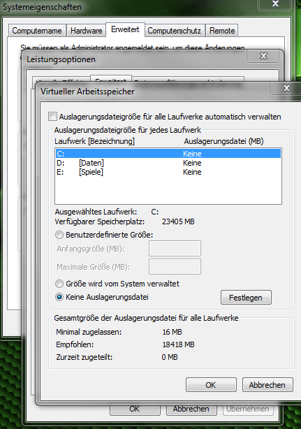

wogenau kann ich das im Leistungsoptionen FEnster offmachen?
einfach das Hackerl raus mit automatisch verwalten und dan auf keine AUslagerungsdatei??
richtig so?
Wieso sind jetzt plötzlich 22 statt 10GB auf der SSD frei?? Hilfe....
Ja, wenn du auf "Keine Auslagerungsdatei" gehst wird die Auslagerungsdatei abgeschaltet und die Datei "pagefile.sys" (liegt versteckt auf C: ) gelöscht.
In deinem Fall hatte Windows eine Auslagerungsdatei mit 12 GB erstellt. Durch das Abschalten hast du die 12 GB nun frei. (das meinte ich auch mit spart Platz :) )

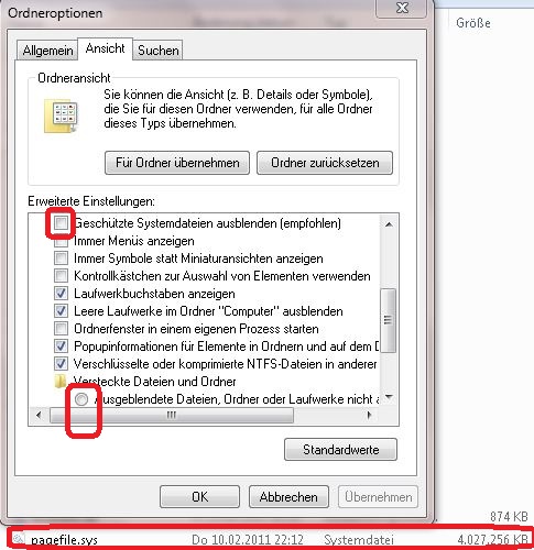

In den Ordneroptionen Geschütze Dateien nicht ausblenden und Versteckte Dateien anzeigen. Die Auslagerungsdatei ist die pagefile.sys (direkt auf C:\). Im Screenshot ein Rechner mit automatisch verwalteter Auslagerungsdatei. Er hat 4 GB RAM. So kann man nach dem manuellen Einstellen die Datei kontrollieren und beobachten.
Ich halte es für sinnvoller Windows in Ruhe zu lassen und nicht zu kastrieren. Wenn das Laufwerk zu klein ist, muss es größer gewählt werden. So schmerzlich es bei einem 60 GB SSD klingt. Meine Meinung. :)
