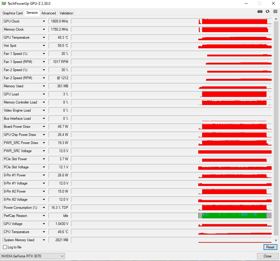

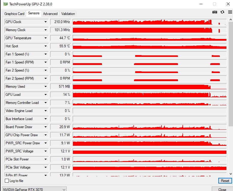

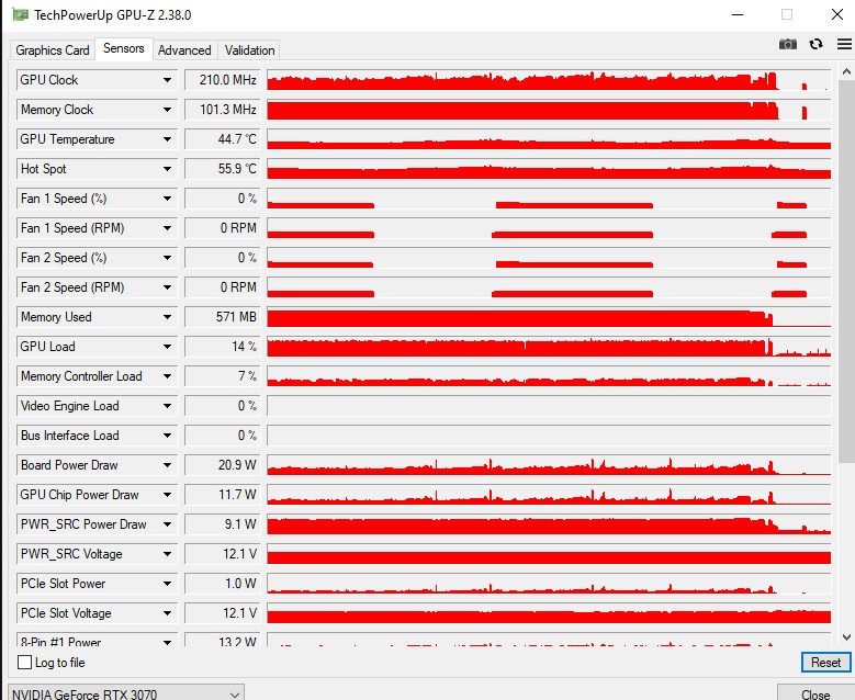

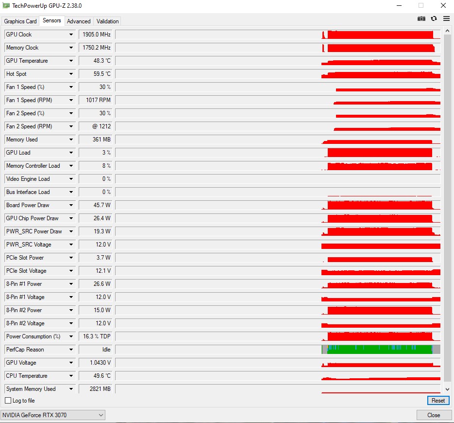

@DerEner Ich habe jetzt mal ne runde Star Wars Battlefront 2 und Quake 2 RTX gespielt und mit GPU -Z aufgezeichnet..keine Ahnung ob dir das irgendwie weiter hilft und du vergleichen kannst.
Die GPU Clock schwankt bei mir auch bei Battlefront
Die Memory Clock ist konstant
Bei Quake 2 ist beides Konstant...
Battlefront2
Quake2 RTX
Battlefront2
Quake2 RTX
