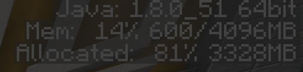

2200 MB VRam der benutzt wird, in Minecraft laggt es ständig auch ohne streamen.
Mit entladen meine ich wenn der Wert im beigefügten Bild wieder zurück springt

Also die 5700XT sollte doch 8gb haben, da ist nicht zu wenig platz, wenn du tatsächlich vram meinst.

Hast du nicht 8GB VRAM? Warum erfasst Minecraft nur 4GB?
Und laggt es auch ohne Streaming?
Die 4Gb ist die von mir zugewiesene Menge an Arbeitspeicher also RAM für das spiel, und ja es laggt auch ohne Stream.
