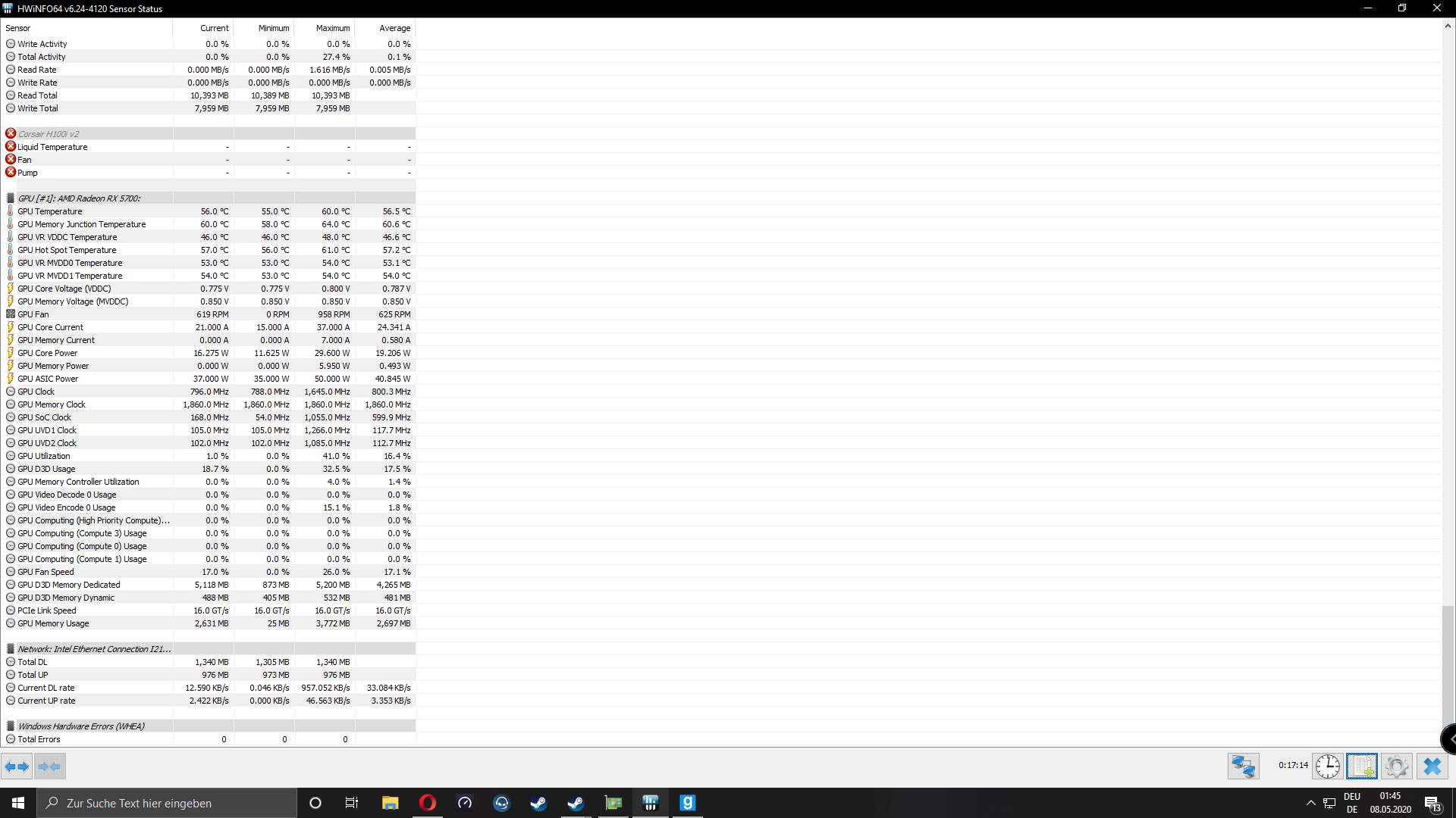

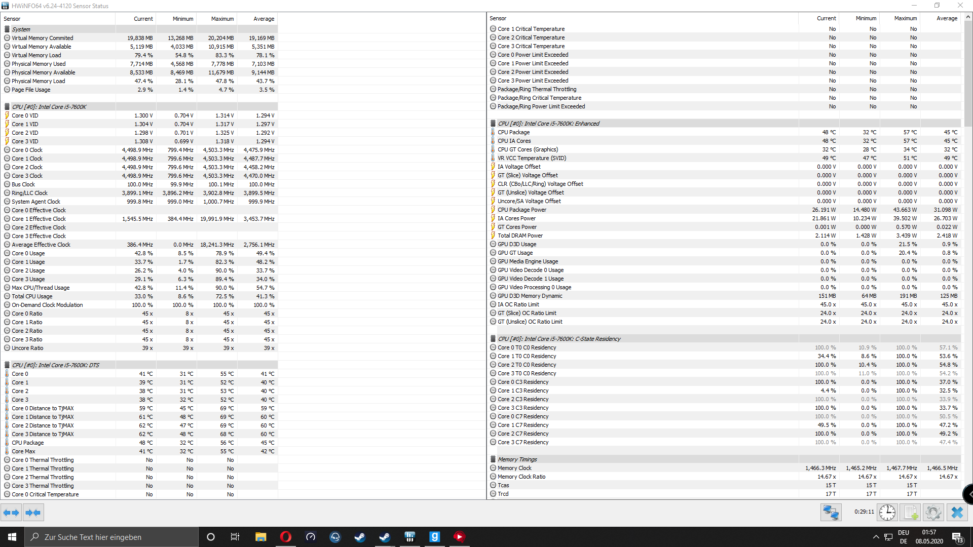

Hier sind die werte nach 16 min zocken, hatte Trotzdem standbilder gehabt

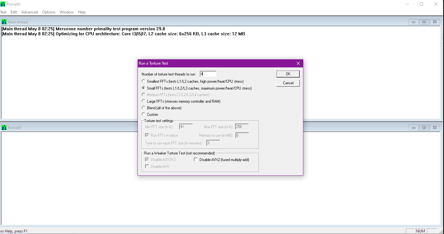

Mh, also die Temps der CPU schauen eigentlich gut aus. Taktet die CPU soweit auch durch wenn du Prime95 mit allem Geschiss reinhaust?
Kannst den CPU Takt recht entspannt mit CPU-Z oder HW Monitor beobachten, ist übersichtlicher als HWinfo64.

Also läuft mit Prime95 konstant bei 4500 MHz
Dann hast du wahrscheinlich kein CPU Problem, Spiele und Einstellungen dieser?
