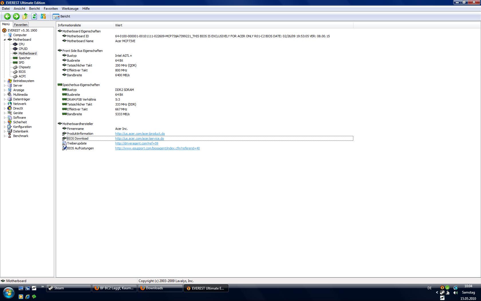

Wem ist denn das System aus deinem Sysprofile? :rolleyes:
Was für ein Board hast du denn?
billiges mainboard was man so kaufen kann hat schon OC optionen... wäre vlt. ne option.
nein den rechner aus meinem sysprofil hab ich verkauft, da ich den e-sport an den nagel hängen wollte!
iss nur nich so leicht :D also musste schnell was günstiges her damit ich wieder spielen kann ;D
Board? ist ne gute frage!
