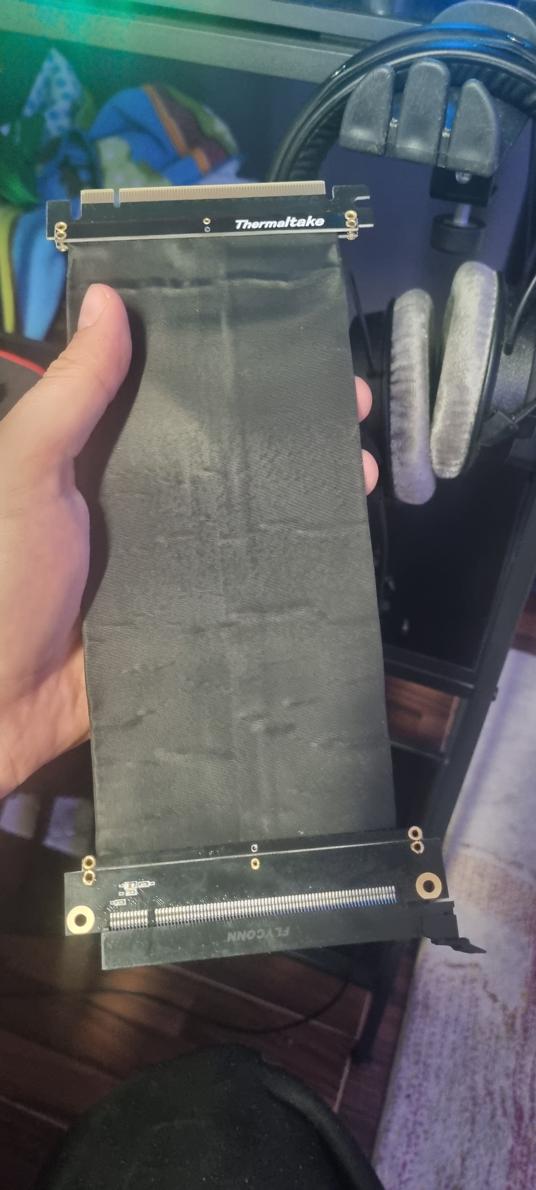

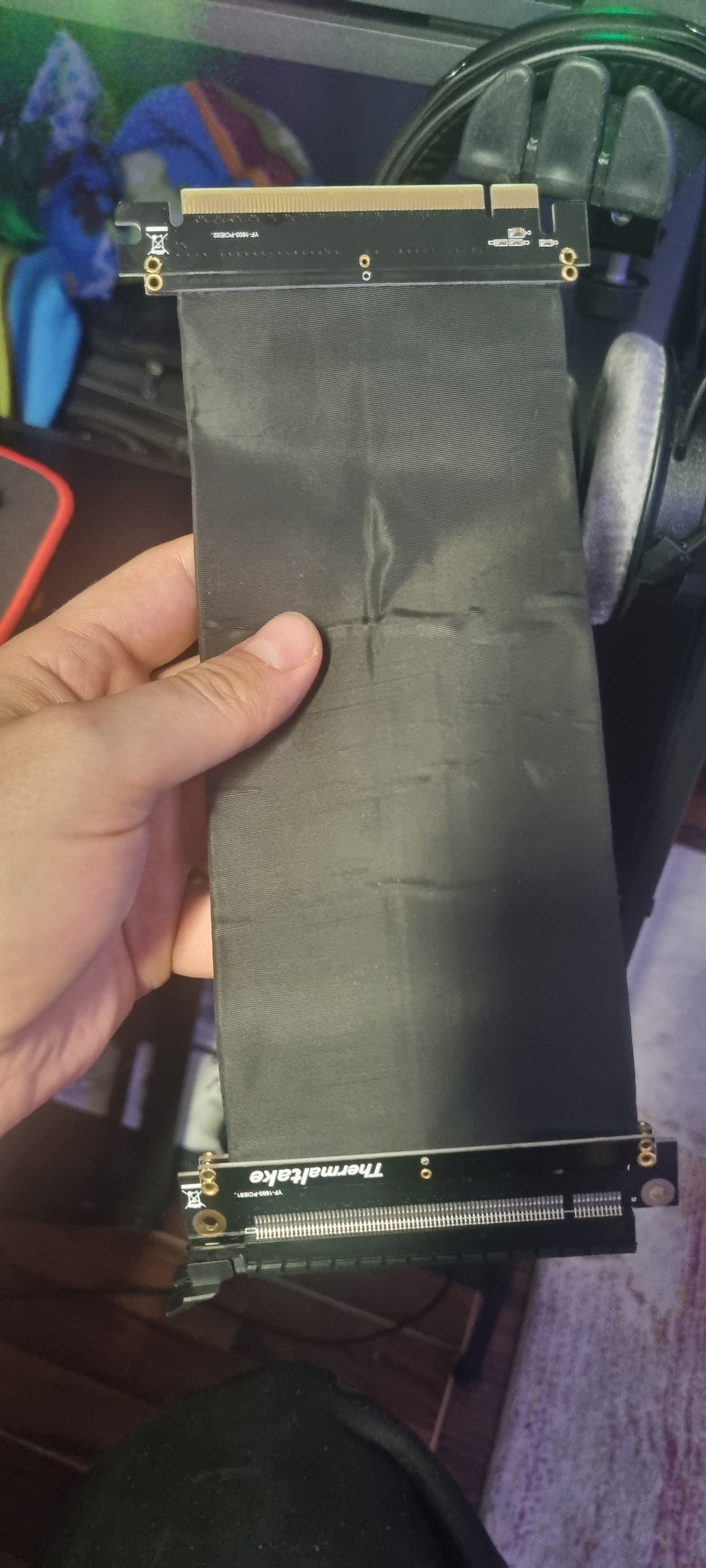

Der hat so eine silberne umrandung. Also dich ja. Wärs sinnvoll ein neues risercable zu bestellen? Wenn ja, von welcher marke etc ._.
welches Kabel ist es denn genau? Iink?
ich würde den PC ein paar Tage ohne Riser testen, wenn es dann keine Probleme mehr gibt ist
der Fehler klar beim Kabel!
es ist das mitgelieferte von thermaltake gewesen.

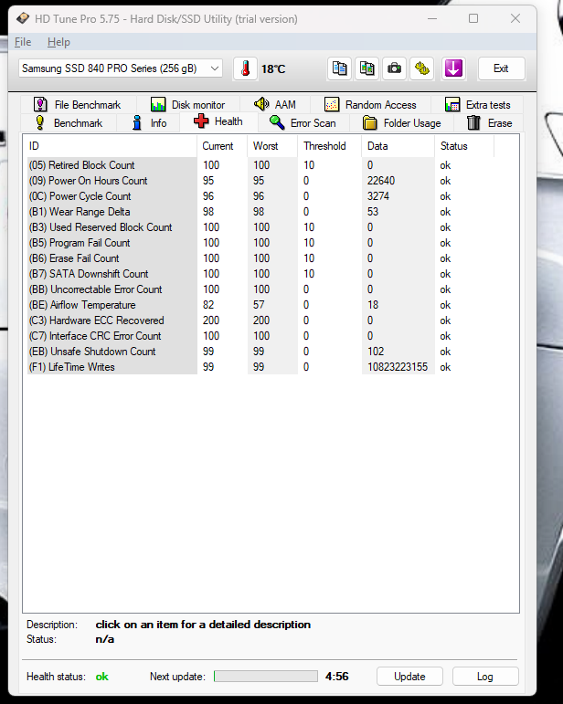

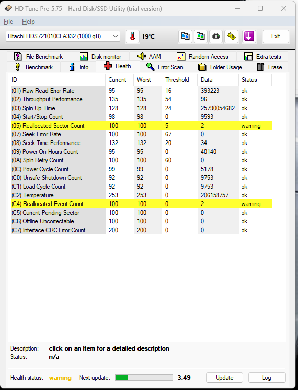

wuselsurfer schrieb:

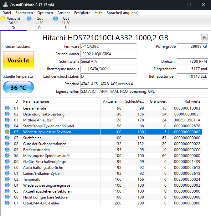

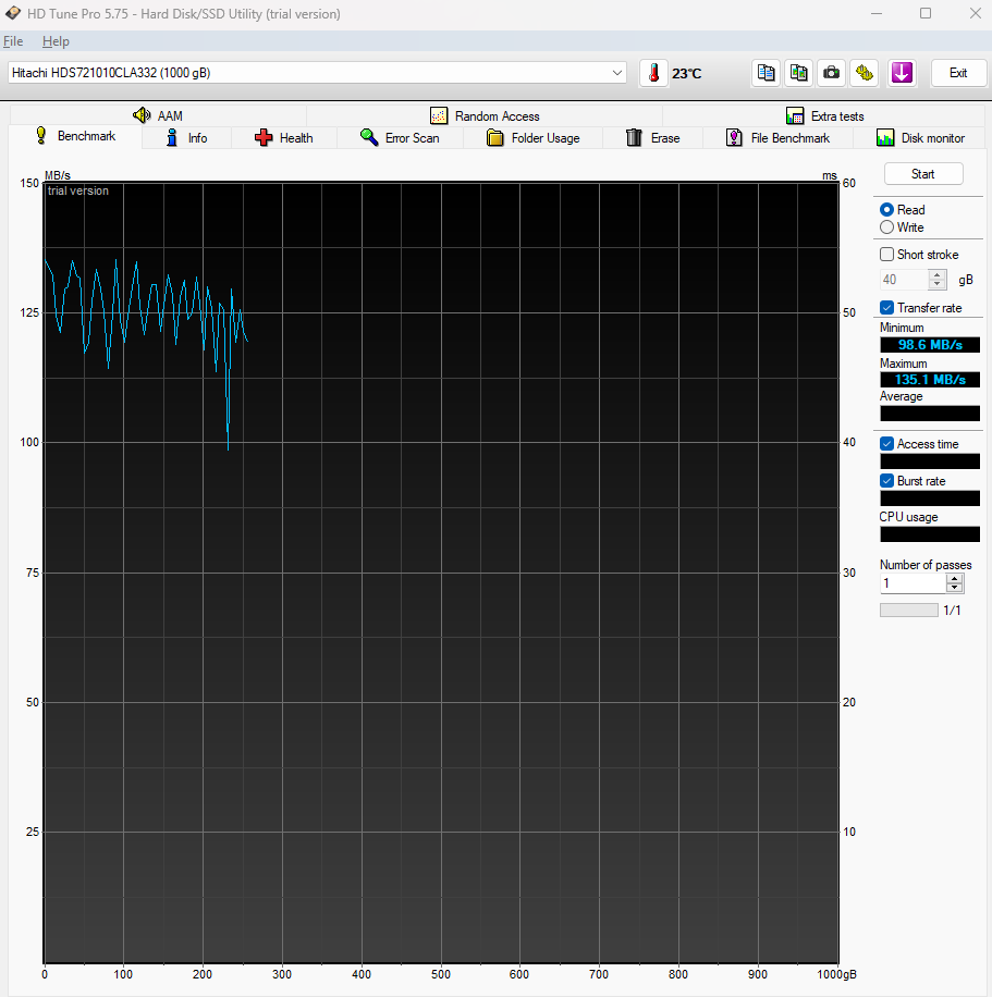

Zeige trotzdem noch mal die Plattendaten:
http://www.hdtune.com/download.html (Screen "Benchmark"; durchlaufen lassen!) .
Die Hitachi ist über 10 Jahre alt?
die wird so ca 10 jahre alt sein. ja.
aber darauf läuft mein OS nicht.
öh yo kA was mir das sagen soll, aber ich denke euch sagts mehr ^^
  • test.txt
    test.txt

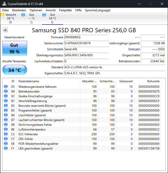

oh okay. dann wäre es an der zeit mal meine platten zu entfernen und durch neue zu ersetzen. was würdet ihr im kauf empfehlen? (ich brauche ja keine 3 platten zu haben)
ja, es sagt mir, die ist fertig, es wird Zeit für eine neue Platte, oder besser eine SSD!
ist es das Kabel? https://www.thermaltake.com/tt-premium-pci-e-3-0-extender-300mm.html
Das Riser-Kabel kann laut Hersteller nur PCI-E 3.0! Dein Mainboard und Grafikkarte können aber 4.0!
Das ist also das Problem mit dem Kabel, denke ich!
Jetzt könntest du im Bios evtl die PCI-E-slots auf 3.0 fest einstellen, aber dann verlierst du ein paar %
Leistung! Oder halt ein teueres Kabel mit PCI-E 4.0 kaufen!

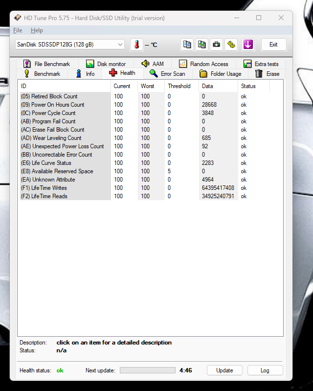

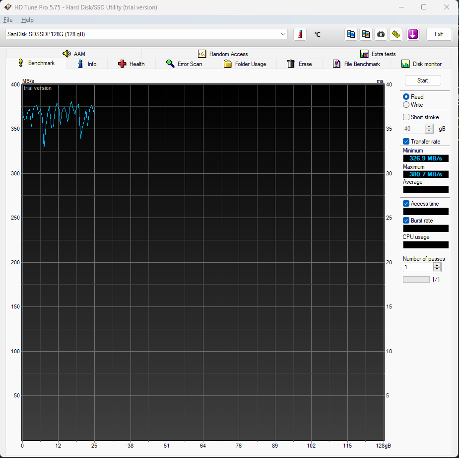

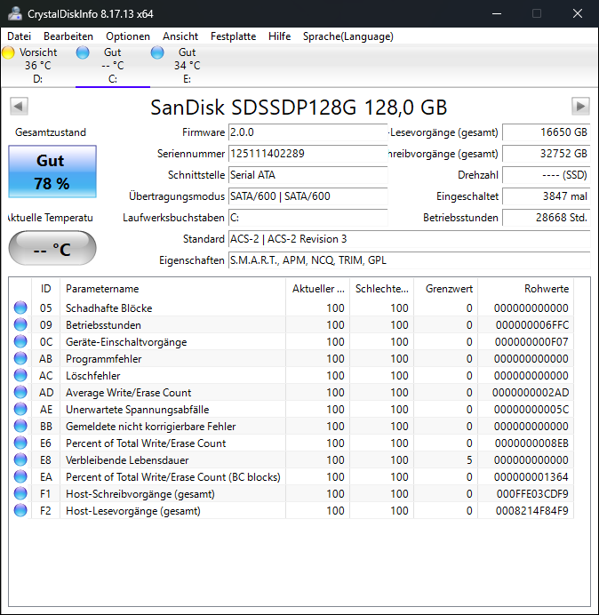

anbei noch 2 bilder meiner anderen festplatten. beide ssd

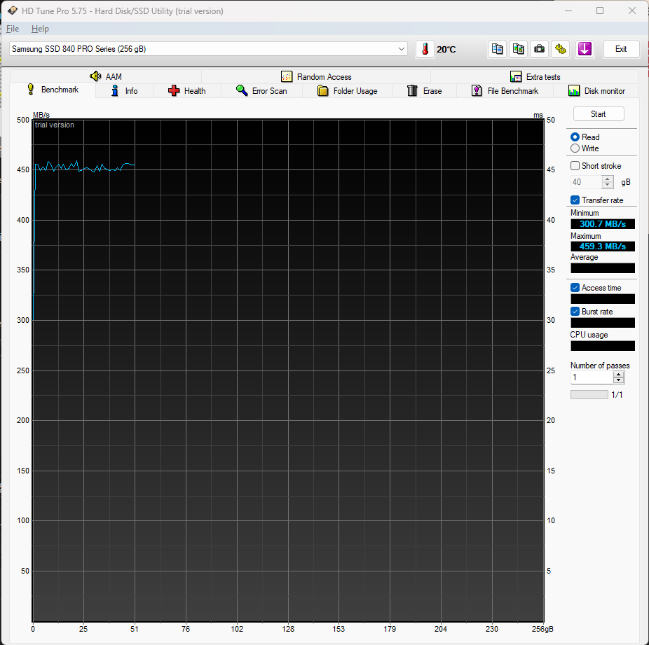

oh verzeihung. dann mach ich das eben. moment ^^
hoffe das reicht so ö.ö wenn nicht, bitte bescheid geben wielange ich den benchmark laufen lassen muss.
