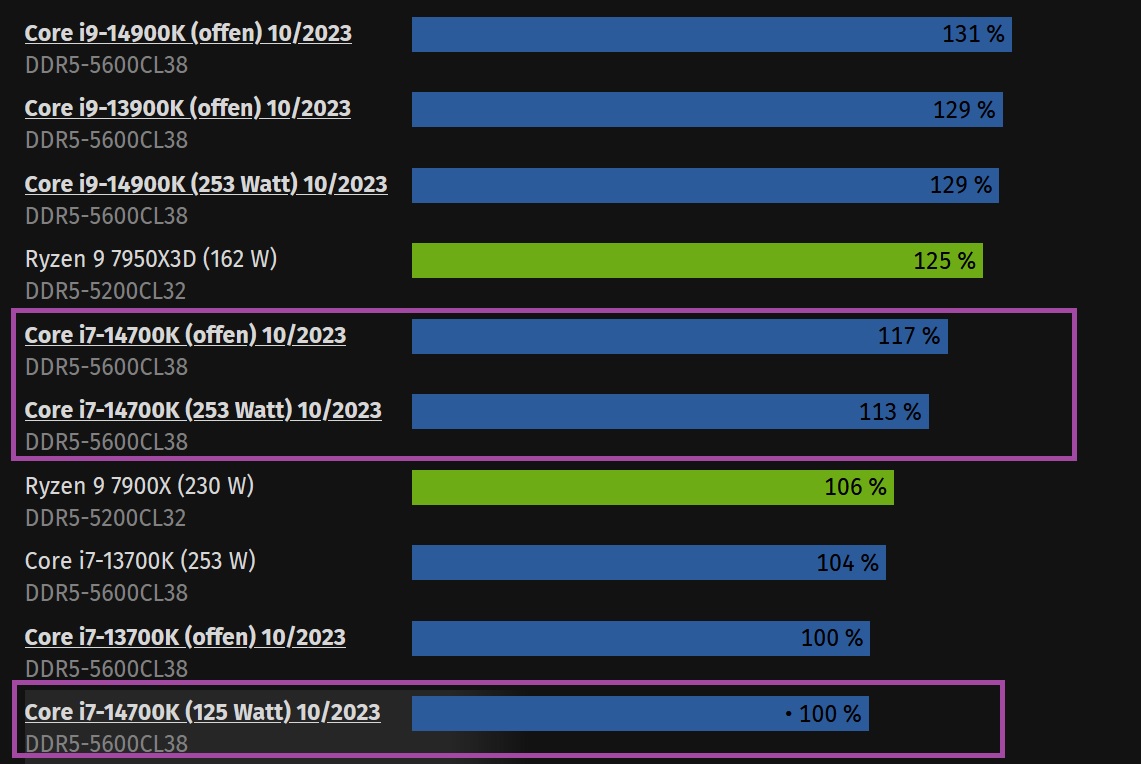

Was ich noch als Tip mitgeben würde (XMP aktiviert und sowas wirste ja gemacht haben): Das Powerlimit mal überprüfen. Standard ist 253W auf PL1 & PL2, manche Bretter machen das aber auch auf bzw. stellen es auf 4096W, womit die CPU irgendwann 300W plus durch den Äther jagt, effizient ist etwas anderes. Zudem gibt es gehäuft Berichte über geschrottete CPUs.
Ich würde sogar noch drunter gehen und ein Powerlimit (PL1 und PL2 gleichermaßen!) auf irgendwas um die 150W einstellen. Wie sich das auswirkt kann man hier gut sehen:
Edit: Die iGPU musst du ggf. auch erst händisch aktivieren, damit du Quicksync verwenden kannst. Kannst ja mal checken, ob DaVinci dir die Option in den Optionen zur hardwarebeschleunigung gibt.

Da gibt es ein paar merkwürdige Zusammenhänge, die im BIOS einiger Hersteller konstruiert werden. Von wegen diese Kühlung für das, jene für Jenes. Soll die Sachen wohl für Laien vereinfachen. Genau kenne ich diese Einstellungen aber auch nicht.
Long Duration PL = PL1
Short Duration PL = PL2
Die 56 ist dann das TAU in Sekunden, die das PL auf PL2 agieren darf. Unterschiedliche PL1 und PL2 hat Intel aber eigentlich abgeschafft, schon mit den 12.000ern.
Beide auf 150W würde ich mal testen, ja.

Die Maschine läuft super, PL1 und PL2 sind auf 150 Watt limitiert.
Hab sie ein bisschen Stress-getestet und lief alles super und flüssig.
Ich kann mich nur wiederholen... vielen Dank für alles.
Schönes Wochenende,
Valentin Kunz
Sehr schön. :)
Ein paar % Leistung verlierst du, aber hast enorm Effizienz gewonnen - und sparst Strom, zudem bleibt deine Kühlung leiser. Zur Not weisst du ja jetzt, wo man es auch wieder erhöhen kann.

Also, meine BIOS-Einstellungen setzen bei dem Versuch PL1 und PL2 auf 150 Watt zu stellen immer den Cooling Type von 240-280mm liquid cooler zu 120-140mm liquid cooler. Das ist natürlich falsch und meine AiO fängt immer an ab und zu zu flackern.
Also musste ich es auf 190 Watt stellen passt das?
Ich habe es so verstanden, dass hier einfach Powertragets mit Kühlertypen verknüpft werden, um eine wie auch immer geartete Orientierung zu bieten.
Es sollte niemanden davon abhalten, das Powerlimit auch mit dickerer Kühlung niedriger zu stellen, wäre ja noch schöner... Das BIOS kann ja nicht bestimmen, welche Kühlung du hast. Es ist die drin, die drin ist. :hammer_alt:
Vor allem werden ja nur PWM-Signal der Lüfter und Pumpensignal erfasst. Woher soll das BIOS denn wissen, wie groß dein radiator ist? :D
Genau, kann man getrost ignorieren was die Mainboard Hersteller da in ihrem Bios als Kühler meinen einstellen zu müssen.
@Vallekralle
Stell deine Power Limits so ein wie du es für richtig erachtest. Wenn dir die 150W reichen stell es ein. Wenn dein Kühler die 190W schafft bei ordentlichen Temperaturen, auch gut.
