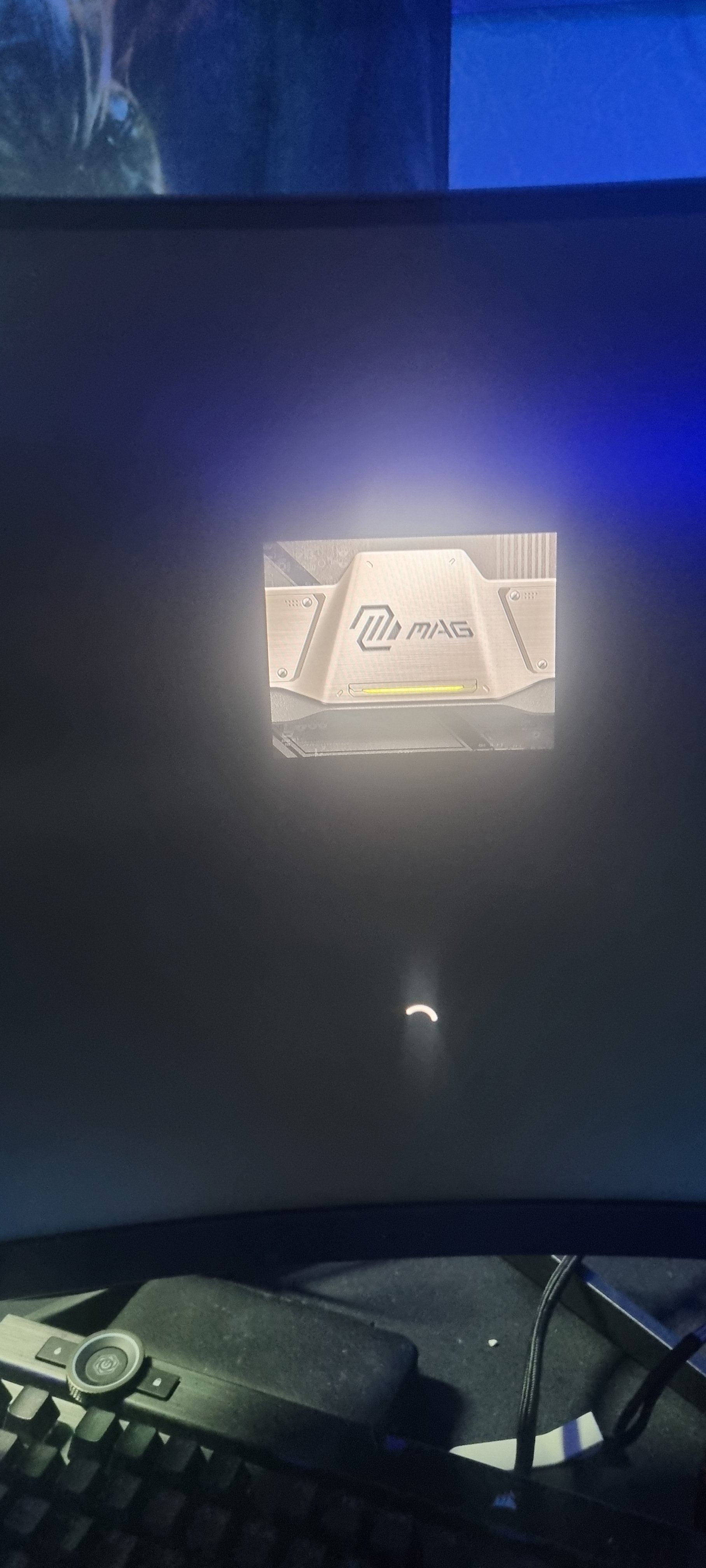

er hängt beim Windows-Lade-Bildschirm nach Installation vom Nvidia-Grafiktreiber.
Ist die Grafikkarte mit mehreren Kabelsträngen am Netzteil angeschossen?

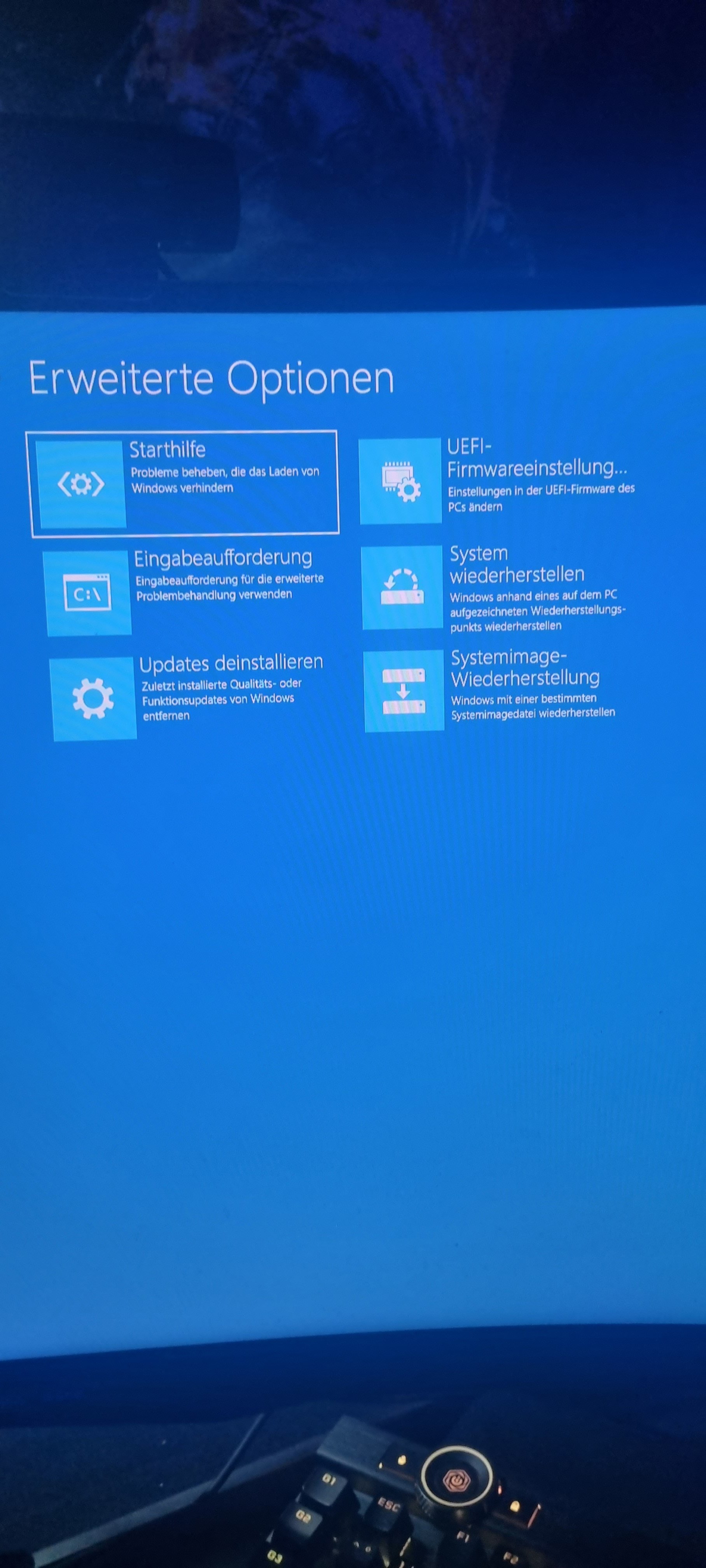

versuche mal Windows im "abgesicherten Modus" zu starten!
du warst doch bei den "Reparaturoptionen" da gibt es auch erweiterte Startoptionen oder sowas,
da mal nach abgesicherter Modus oder save mode schauen.

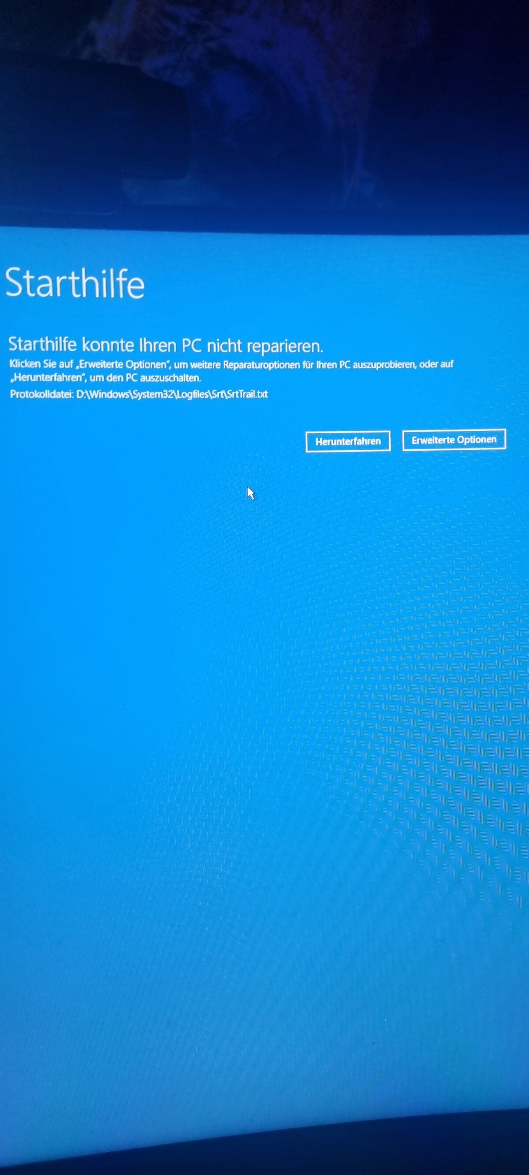

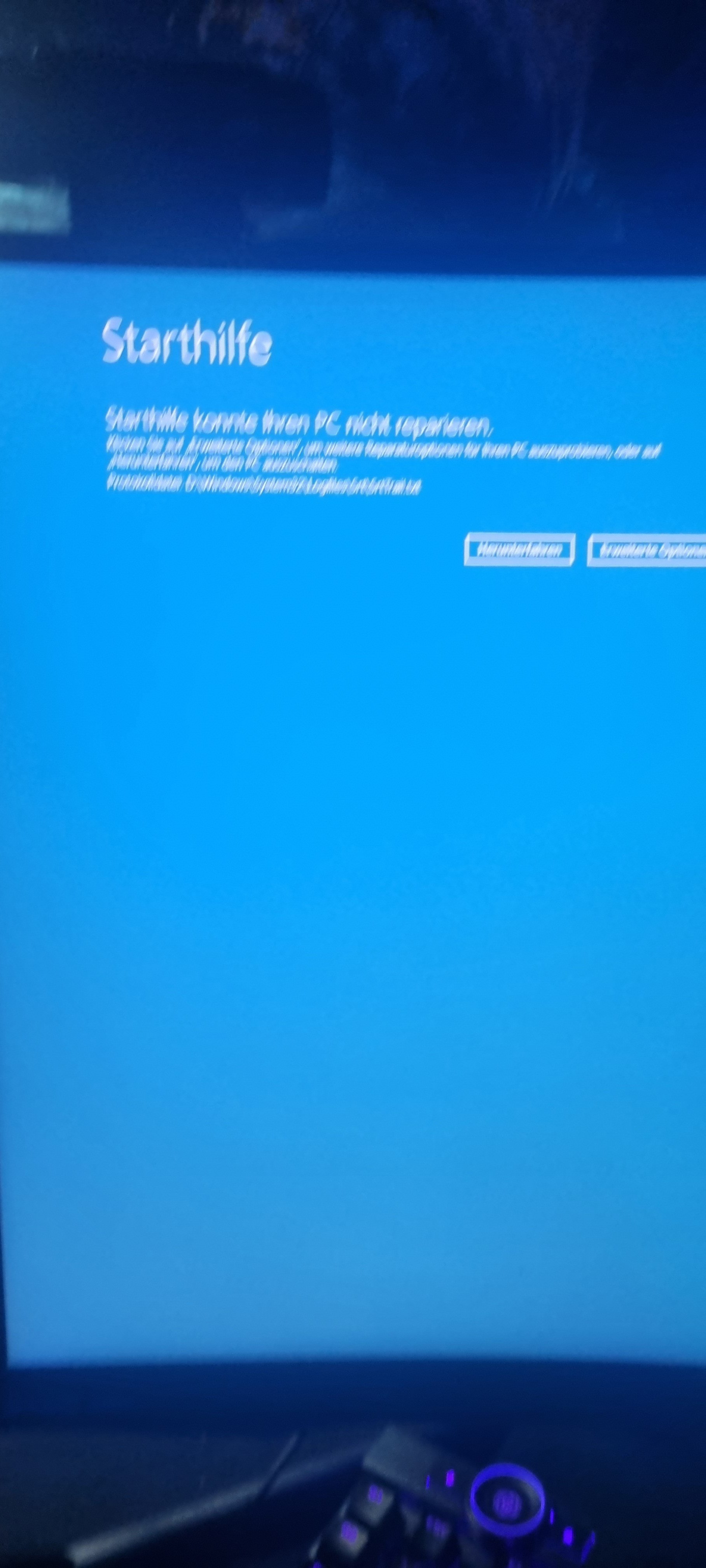

Gibbet nicht. Ich kann das cmd öffnen aber da finde ich den passenden befehl nicht
unter Starthilfe?
Das hab ich versucht. Aber dann kommt die Fehlermeldung...

-Kannst du ohne Riser-Kabel mal testen?
-der Bildschirm ist aber schon an der Grafikkarte angeschlossen, und nicht am Mainboard?
-du hast doch eine GPU in der CPU? Da kannst du auch mal die Grafikkarte ausbauen und starten,
dazu dann natürlich den Bildschirm am Mainboard anstecken, für die iGPU!
Das kann ich machen. Moment bitte.
So hab die graka jetzt direkt am mb verbaut.
Waht se fuk er rodel läuft wieder! Aber wieso?! O.O
Riserkabel machen oft Probleme! Oder es ist Zufall!
