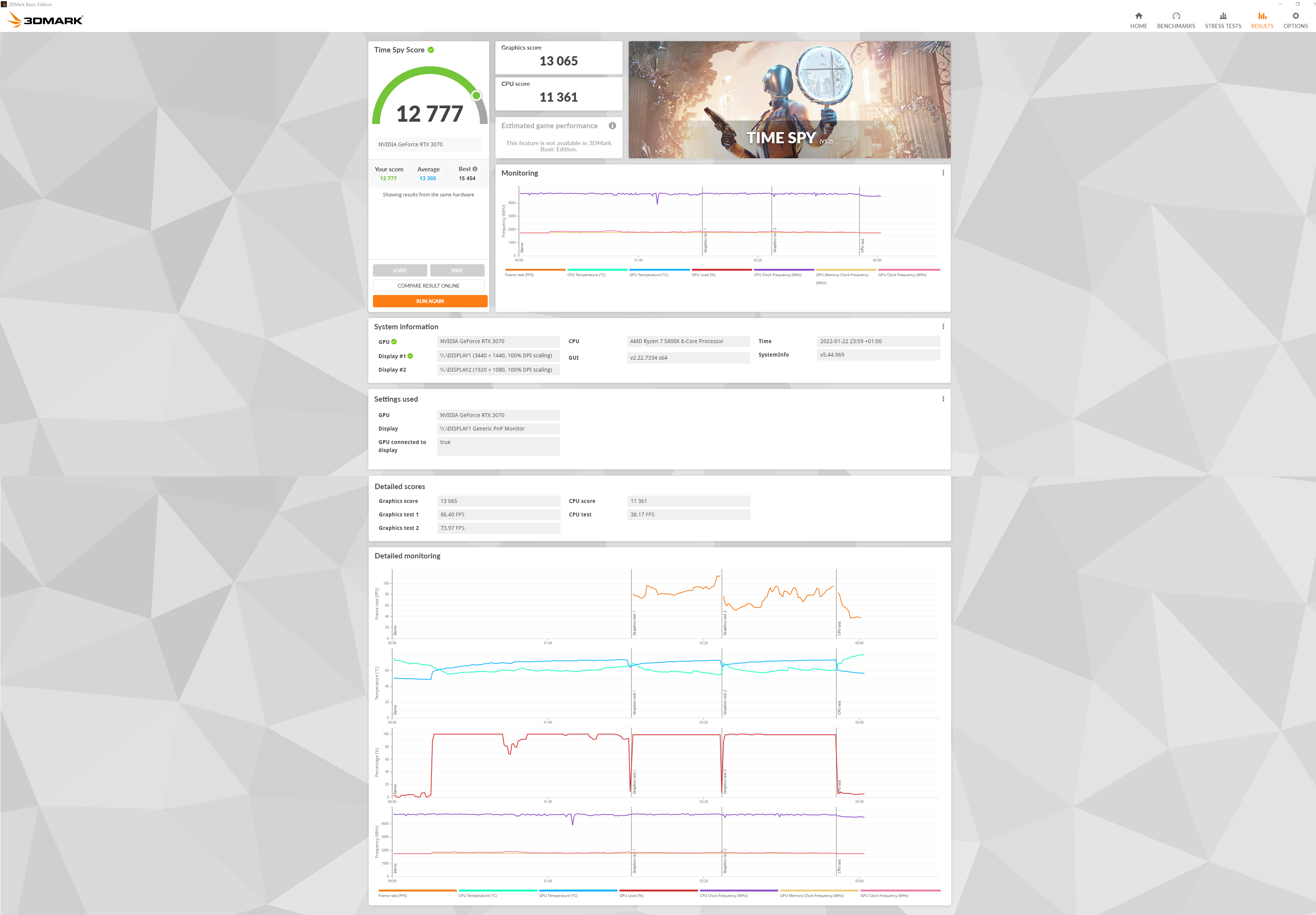

  • Habe einen Time Spy Run gemacht:
Bei diesem waren keinerlei spürbare Frameeinbrüche zu verzeichnen. Also mir sind keine aufgefallen. Das Ergebnis kann ich nicht zu 100% interpretieren, da fehlt mir ein wenig das Wissen. Aber vielleicht hilft es ja.

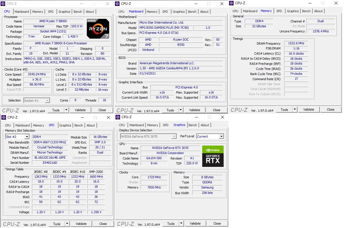

Hier noch Screenshots der einzelnen Tabs aus CPU-Z:

Deine RAM Settings irritieren mich etwas. Hast du daran händisch etwas verändert? Sowohl Takt (1532Mhz) als auch zumindest ein Timing (trc 74) scheinen nicht den XMP-Settings zu entsprechen.
Reaktionen: NameHere
Ich würde zu dem bereits geschriebenen ein Bios Update machen und dein RAM sauber per XMP laden.
Der läuft bei dir mit 3066MHz statt 3200MHz.
Ich habe nichts händisch eingestellt. Ob die XMP Settings verwendet werden, müsste ich gleich mal nachschauen.

Irgendwas hast du sicher händisch eingestellt, wäre es anders, würde der RAM mit 1333MHz laufen und nicht mit 1533MHz...
Nein habe ich nicht. Habe auch gerade im BIOS geschaut. A-XMP war und ist aktiviert mit den Timings 16-18-18-36. Also keine Ahnung wie die Timings in CPU-Z zustande kommen.
Der Speichertakt könnte durch Spread Spektrum beeinflusst sein, das Basisktakt von 100 MHz wurde knapp unter 99MHz angezeigt. Solte aber eigentlich nicht so weit runtergehen
Bitte mal aktuelle Version von CPU-Z besorgen und Werte mit HW-Info gegenprüfen.
