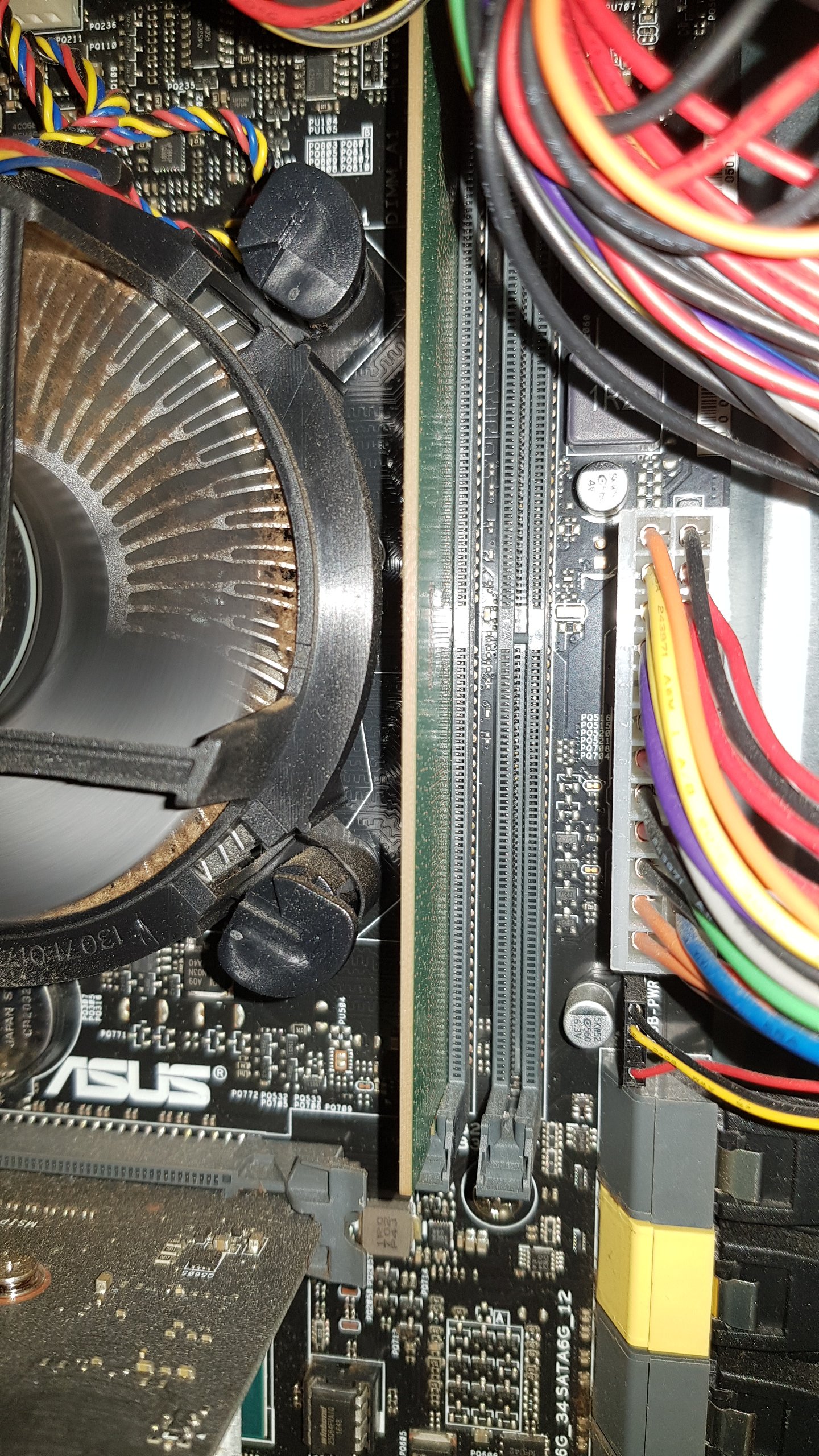

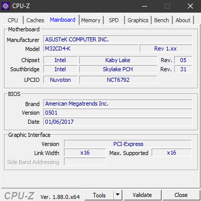

Hey,
ich möchte meinen RAM bis aufs äußerste aufrüsten. Kenne mich da null aus.
Für ein Profi ist das ja schnell zu beantworten. Kann und möchte mir jemand helfen?
Wie hoch kann mein RAM maximal sein und was kann ich kaufen?
Danke euch <3

Kauf einfach noch mal 1x 8GB DDR4 2400 UDIMM NON-ECC
Mach mal die Katz' aus dem Kühler/Lüfter raus, wenn du schon dabei bist, aufzurüsten.

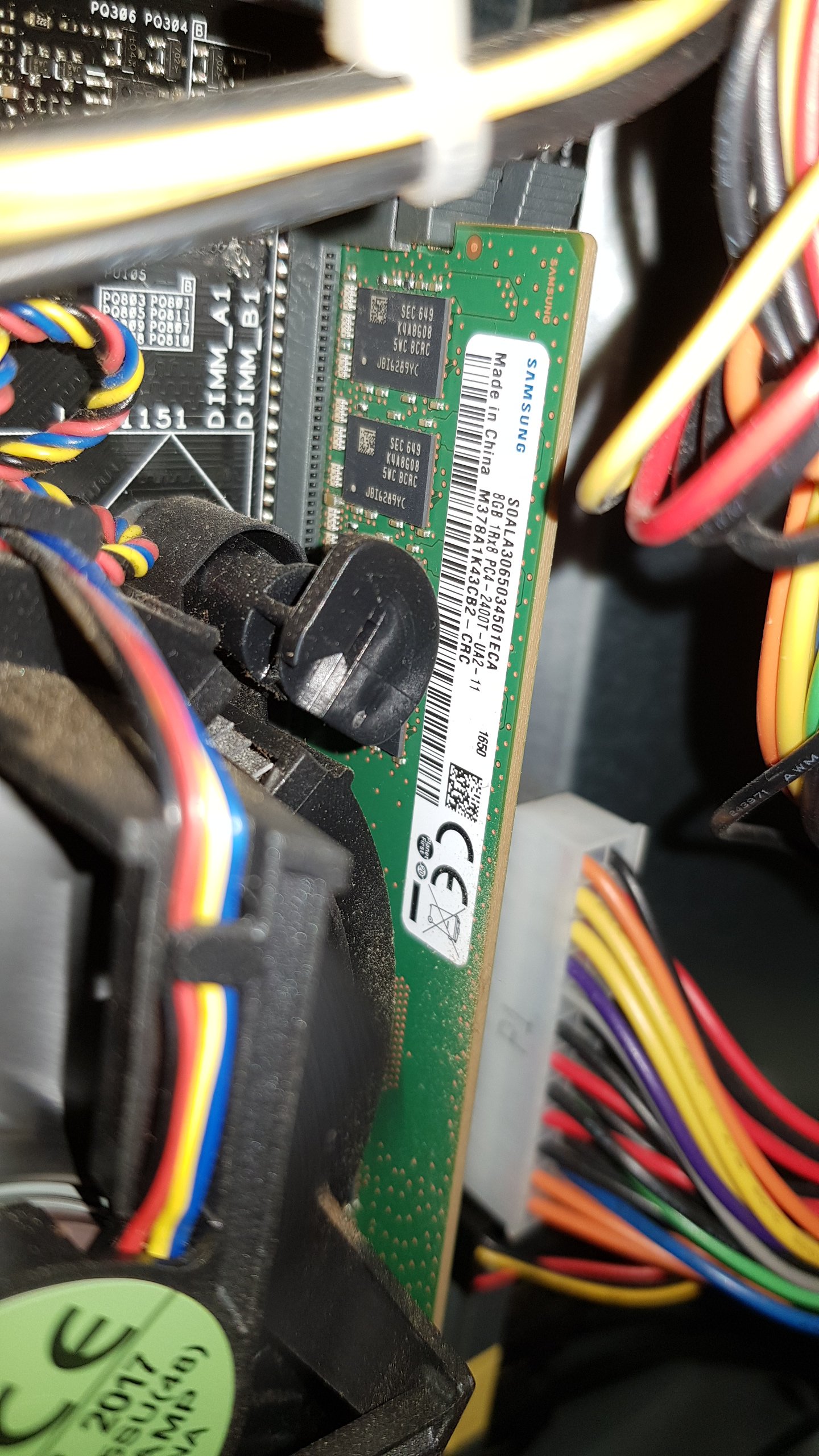

Nutze die Gelegenheit auch gleich um den CPU Kühler zu reinigen.
Der sieht schon ziemlich zugesetzt aus.

Ja ich weis, ich habs gerade probiert zu reinigen mit dem Staubsauger also ganz vorsichtig. Aber bekomme den Schmotter nicht richtig raus. Ich brauche mehr RAM für nen Flugsimulator der extrem viel RAM benötigt. 16GB ist ein MUSS bei X-Plane 11
Ich würde den RAM nicht mischen. Die verbauten Chips werden nicht die gleichen sein (zB Hynix MFR <-> Samsung C-Die) und könnten zu Problemen führen. Mir wäre es das Risiko definitiv nicht wert.

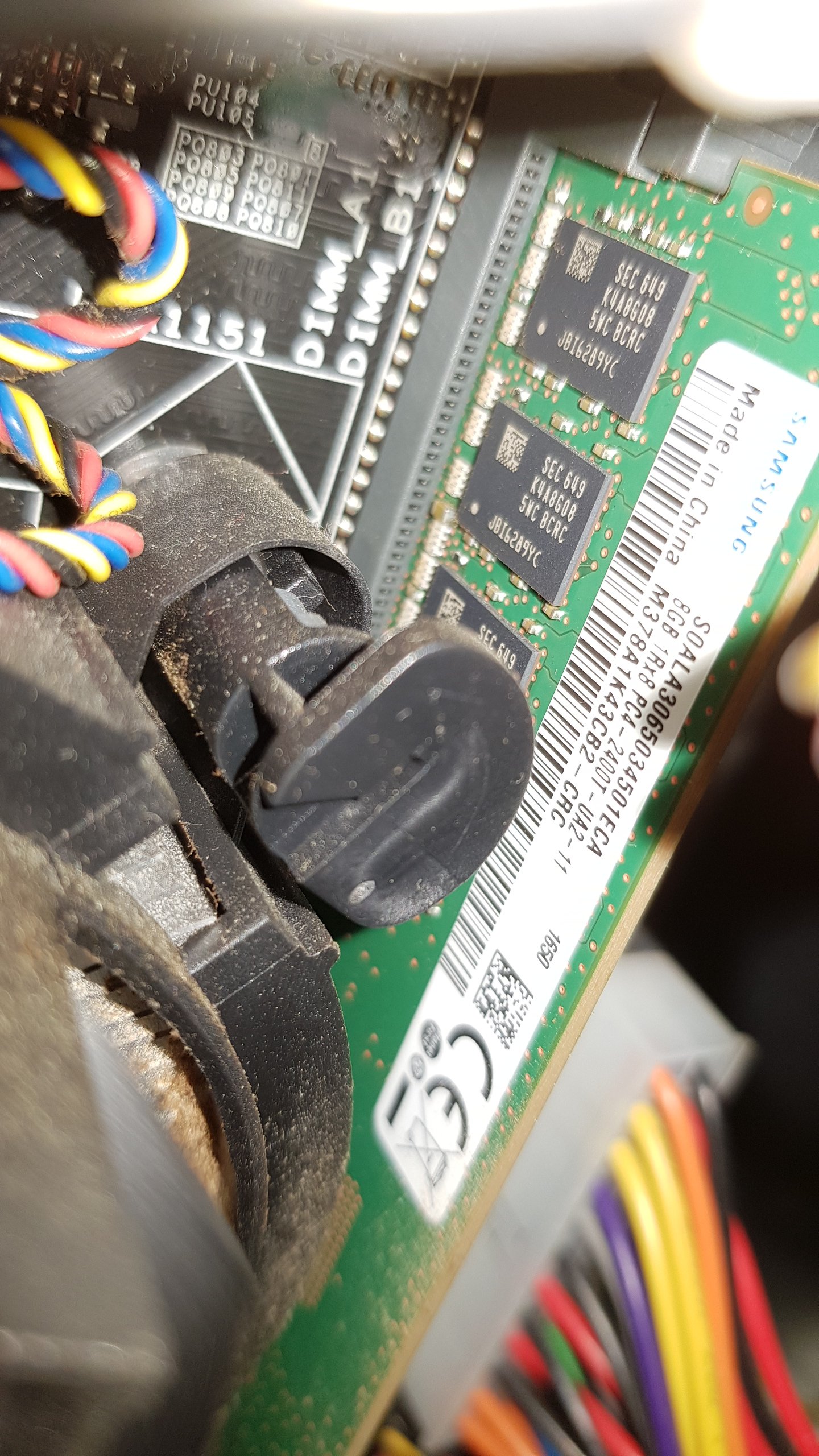

Sind übrigens Samsung C-Die, und lassen auch noch etwas Overclocking zu.

Der eingebaute Riegel wird wohl mit 2133Mhz laufen, was man dazu steckt ist so ziemlich egal solange es mindestens den Spezifikationen des anderen Riegels entspricht.
Doppelt so viel zu bezahlen, nur damit man zwei gleiche Riegel hat, das ist Unsinn.
Dafür (66€) bekommt man ein komplettes 16GB Kit.

such dir am besten den gleichen RAM noch einmal mit der gleichen Modell nummer, dazustecken, fertig.
Ich mache so alle 6-12 Monate eine Intensiv-Reinigung meines PCs. Ein kleiner Kompressor hilft da unheimlich. Natürlich darauf achten, dass sich durch den Luftstrom die Lüfter nicht drehen.
Bei ganz hartnäckigem Dreck muss man sich dann halt mal die Mühe machen und den CPU-Lüfter runternehmen.
Beim montieren Wärmeleitpaste nicht vergessen!
Wenn Du keinen Kompressor hast, hilft ein kleiner Pinsel (inkl. einer Dose Druckluft).
Auch die einzelnen Lüfterblätter mache ich sauber. Blatt für Blatt. Danach sieht mein Rechner aus wie neu.
