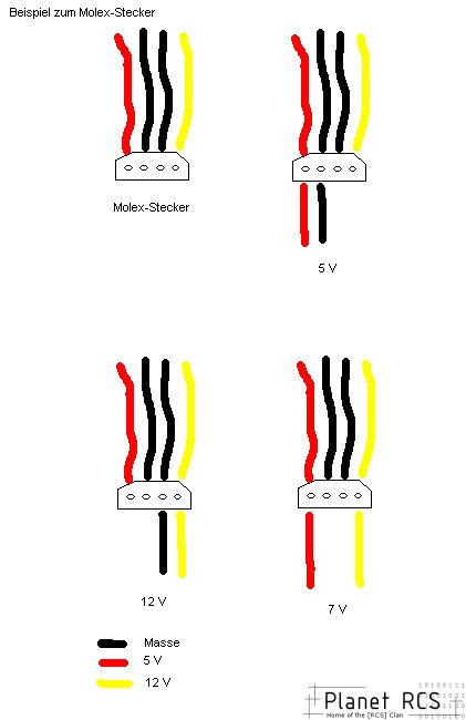

habe seit gestern meine Wakü am laufen und bis ich schlafen gegenagen bin war auch alles in Ordnung. Doch das böse Erwachen kam schon vor dem einschlafen ... der geräuschpegel im Idle ist durch die Wakü deutlich gestiegen ... als Pumpe habe ich eine laing ddc1-t. Diese lässt mich zwar "theoretisch" die drehzahl auslesen (habs noch nicht hinbekommen) allerdings könnte ich diese sowieso nicht steuern!
Gibt es eine möglichkeit diese noch leiser zu bekommen? Habe sie in eine 5,25" Dualbay eingebaut also wirds mim Dämmen etwas schwerer! Ansonsten hab ich extern einen 3x140 radiator und derzeit nur ne CPU-Kühlung braäuchte also sicherlich nict die volle Leistung der laing.
Die Pumpe ist mit abstand das lauteste im Idle (alles außer der CPU schläft, ich falte über Nacht)
wenn Du keine Steuerung ala Poweradjust oder ähnliches nutzen tust, bleibt dir nur die Drosselung über die Spannung.
Das Tachosignal ist nur zum auslesen der Umdrehungen, damit bekommt man die nicht geregelt!
Wenn Du die volle Leistung nicht brauchst, regel sie auf 7V runter.....

Inecro-manI schrieb:
kan ich die stecker des "pumpenmolex" einfach "rausziehen" und umstecken?
Was ist poweradjust?
da sollte nix dagegen sprechen sollte möglich sein wenn du die Pins raus bekommst^^

Ich habe meine Laing auch auf 7V laufen - ohne Probleme und absoulut lautlos!
Das machst du am besten, indem du die Pins, die den Stecker halten mit einen kleinen Schraubenzieher eindrückst, dann kannst du den einfach rausziehen.
Dann aber die Pins wieder zurückbiegen und den Stecker auf 7V umstecken (siehe Grafik oben).
Bessere wäre es mit sprziellen Werkzeug aber das kostet extra... Ich habs bis jetzt aber auch immer so hinbekommen ;)
Das einzige Problem was es dann gibt, dass man die Drehzahl der Laing nicht mehr auslesen kann.
Ich habe das Problem so umgangen, dass ich in RealTemp eine selbstgeschriebene Shutdown.bat eingefügt habe, wenn die CPU oder die Grafikkarte wärmer als 70°C werden, so muss ich mir um die Drehzahl keine Sorgen machen und wenn die Pumpe sich nicht drehen sollte schaltet sich mein System automatisch ab :D
Stimmt aber die meisten. Ein Versuch ist es jedenfalls wert ;)
@ Inecro-manI
Habe schon über 50 Stück verbaut aber alles + Versionen und jede ist bei 7 Volt angelaufen, echt super die Teile.
Und wenn sie mal bei 7 Volt nicht anspringen würde dann kann man bei der 12 Voltleitung immer noch einen Wiederstand zwischen löten das man auf 9 Volt kommt. Selbst dann ist sie noch sehr leise.
