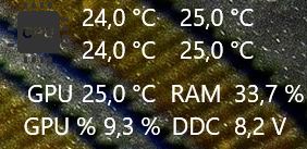

Ich hab meine DDC mit einem Poweradjust verbaut so kann ich einstellen das sie anfangs z.B. 10sek 12V zum anlaufen bekommt und dann regelt sie auf 8 runter. Noch dazu seh ich die ganze zeit die Spannung auf meinem Desktop angezeit.
Sieht so aus da kann mal so gut wie alles anzeigen lassen was man möchte: Unbenannt.JPG

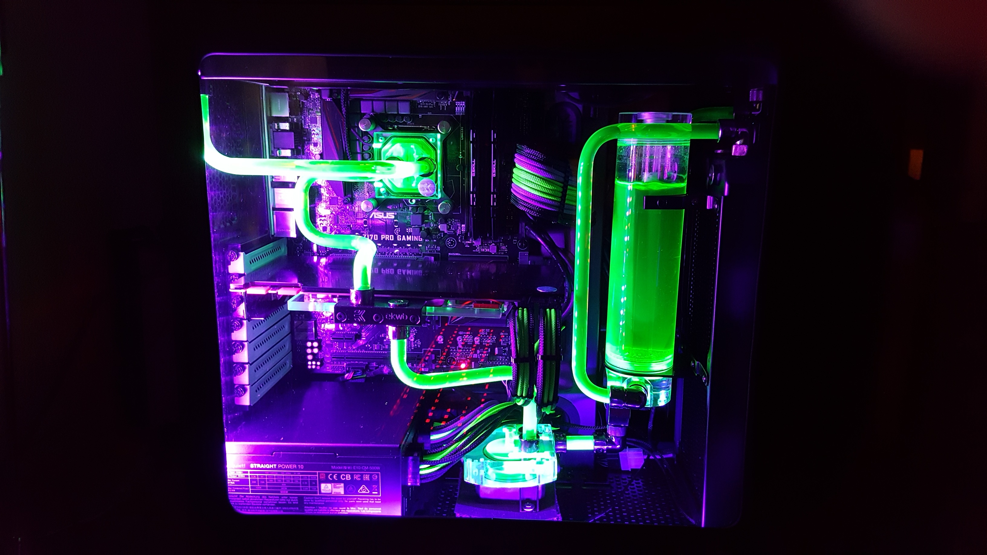

so sieht mein Rechner mit meiner ersten Wasserkühlung aus. Was sagt Ihr
