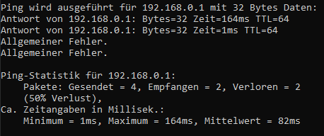

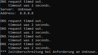

Hm... Allgemeiner Fehler klingt schon nicht so schön. Die Fehlerhaften nslookups im Anschluss sind eine Folge dessen, weil wenn der Ping schon fehlschlägt, wird auch der DNS-Query höchstwahrscheinlich nicht ankommen. Es liegt scheinbar ein mehr oder weniger ernstes Problem im Netzwerkstack von Windows vor, wenn dein Test mit Linux 100%ig einwandfrei war. Ich fürchte, dass es auf eine Neuinstallation hinauslaufen wird, wenn das Entfernen und Neuinstallieren der Netzwerktreiber und/oder TCPOptimizer mit Windows-Defaults nicht helfen. Die Hardware - sowohl Netzwerkadapter als auch die Infrastruktur dahinter - ist offensichtlich in Ordnung, weil sonst auch Linux Probleme hätte.

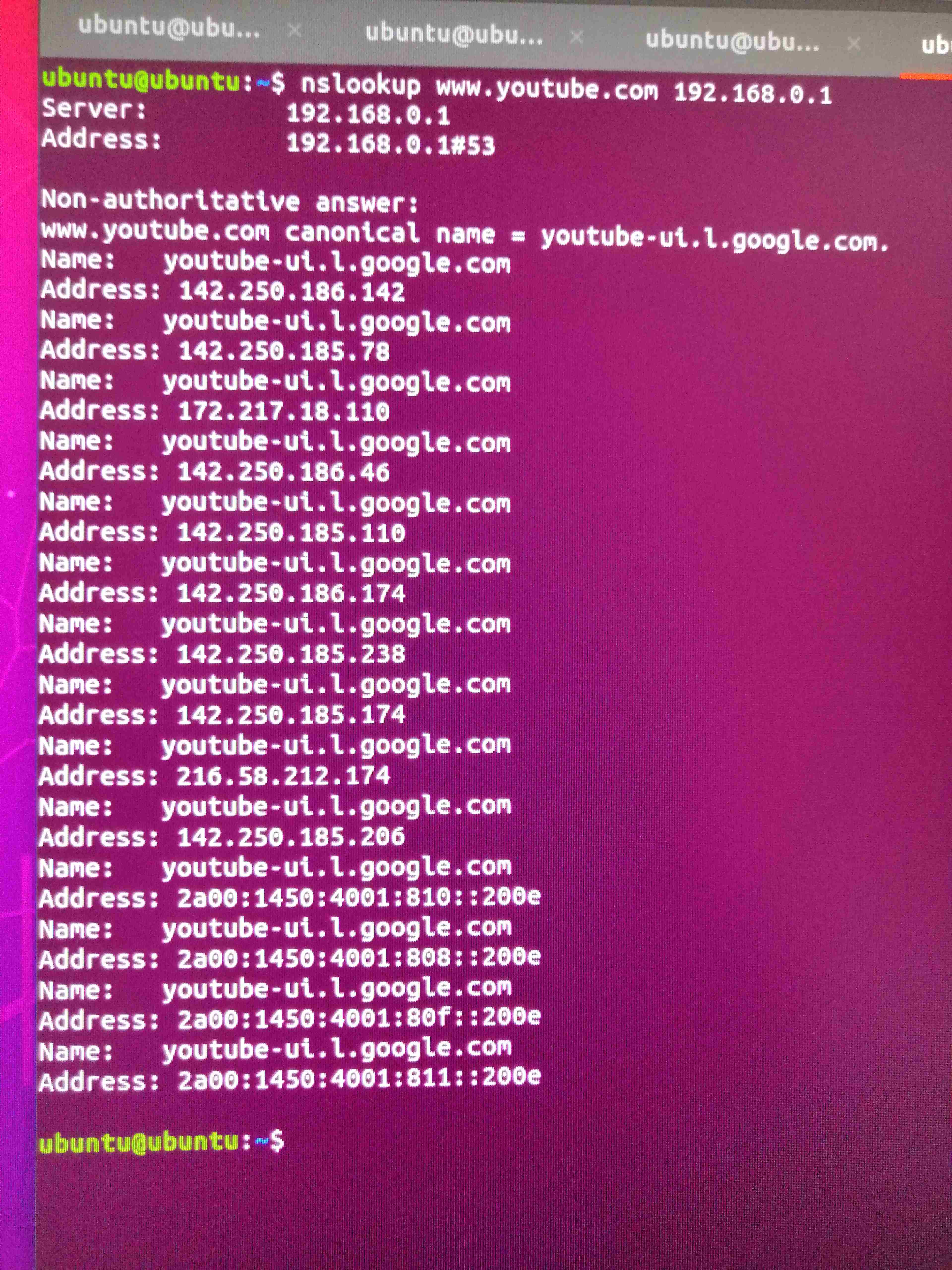

Ergebnisse sehen gut aus glaube ich.
Sorry für die schlechte Bildqualität. Habs mit dem Handy fotografiert, weil ich nicht wusste wie ich auf die schnelle die Screenshots nach Windows bekomme. Login bei CB war nicht möglich, weil mein Passwort-Manager auf Windows liegt.
Besser wäre es natürlich, wenn man den Ping eine Weile laufen lässt. 6 Pings sind keine besonders große Stichprobe. Könnte ja sein, dass der 7. Ping fehlschlägt ;)
Ich denke aber, dass zumindest eine "Drüberinstallation" wie von @Bob.Dig vorgeschlagen nicht schaden kann. Dabei behälst du ja soweit alles und kannst den Rechner im Erfolgsfall direkt weiterverwenden. Eine komplette Neuinstallation ist ja schon etwas aufwändiger, wenn man viele Programme installiert hat.
