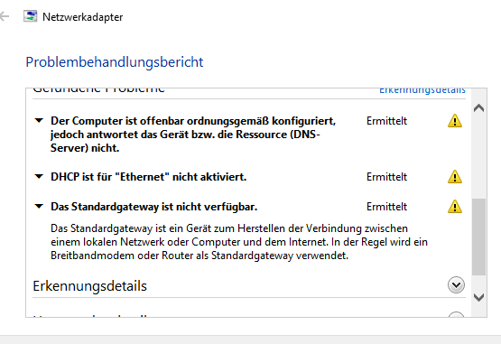

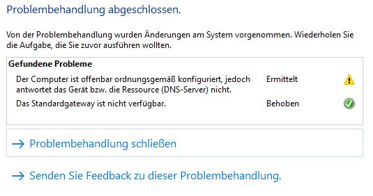

Das Problem lässt sich beheben, indem ich die Problembehandlung durchlaufen lassen, die mir immer folgendes Ergebnis zeigt:
Danach funktioniert am PC wieder alles einwandfrei. Starte ich den Rechner allerdings neu, fängt das Spiel von vorne an.

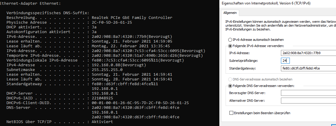

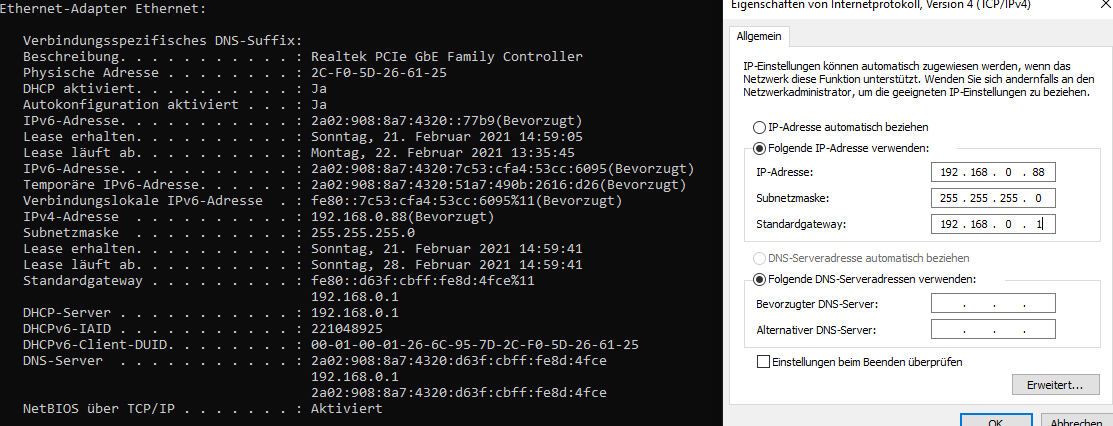

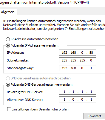

Hab die Werte wie folgt per Hand eingegeben:
Nachdem ich den PC neugestartet hab, war das Problem weiterhin vorhanden. Allerdings ist mir aufgefallen, dass die Einstellungen alle weg waren.

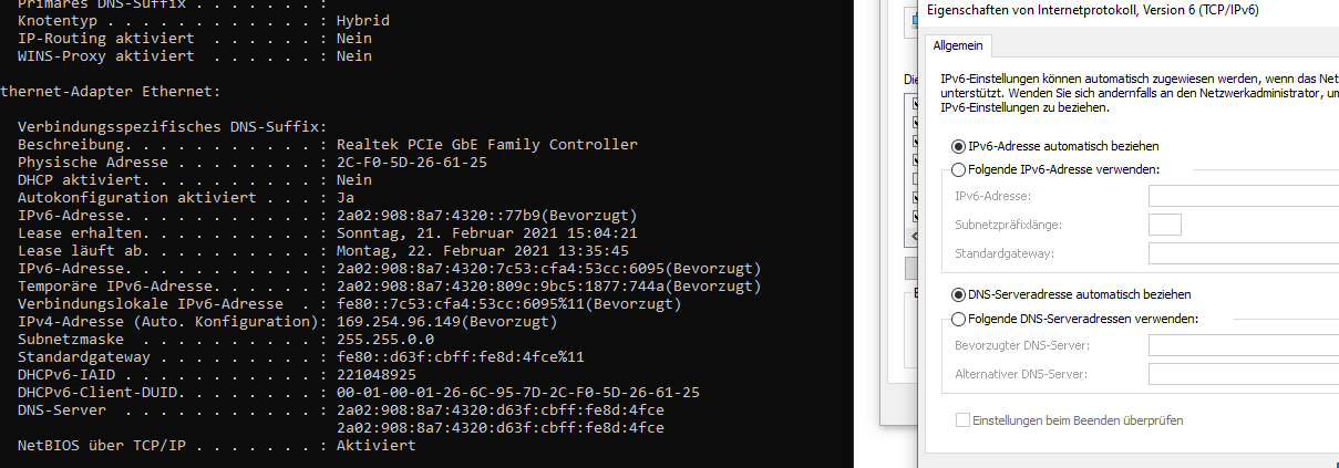

Hattest du den DNS-Server 192.168.0.1 bei IPv4 und bzw 2a02:908:8a7:4320:d63f:cbff:fe8d:4fce bei IPv6 eingetragen oder das Feld leergelassen wie auf dem Screenshot?

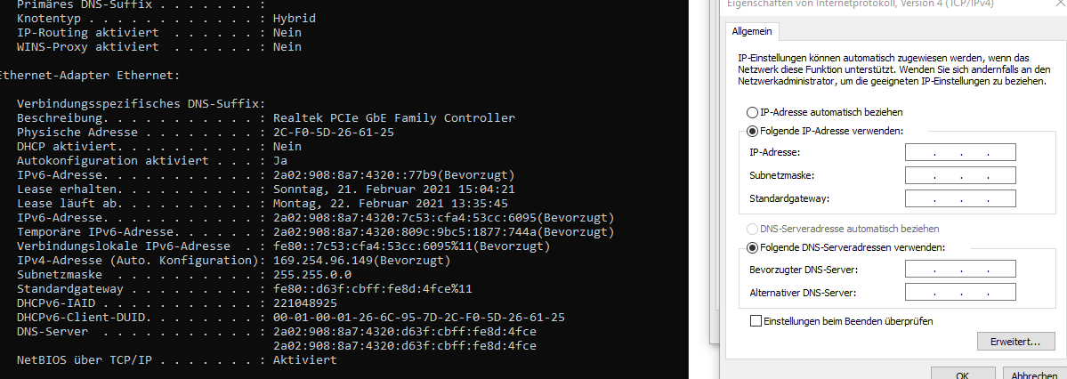

Nach dem Neustart hat er sich die Einstellungen für IPv4 jetzt gemerkt, allerdings sind die für IPv6 wieder auf automatisch. Mir ist auch aufgefallen, dass die Einstellungen für IPv6 generell direkt verschwinden, selbst ohne Neustart.
Allerdings hatte ich weiterhin Verbindungsprobleme. Nach der Problembehebung geht es wieder. Die hatte folgendes ausgespuckt:

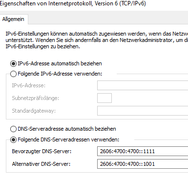

Über ipconfig /all wird mir lediglich ein DNS Server mit einer IPv6 angezeigt. Soll ich einfach die von Cloudflare für IPv4 und IPv6 nehmen?
Gehen auch, jo. Oder die aus dem ersten Screenshot von #3.

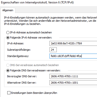

Sofort nach dem ich die Daten eingetragen hab, hab ich diese nochmal aufgerufen. Die für IPv4 sind da, die für IPv6 sehen so aus:
Nach dem Neustart sind beide Formulare wie vor dem Neustart, Problem besteht weiterhin, das Forum hier wird nur teilweise geladen und bricht irgendwann ab. Problembehandlung hatte danach nichts zu bemängeln.
Um hier wieder schreiben zu können, musste ich die Einstellungen alle wieder auf "automatisch beziehen" setzen und die Problembehandlung wieder durchführen. Die hatte dann wieder "Standardgateway ist nicht verfügbar" behoben und jetzt läuft es wieder.

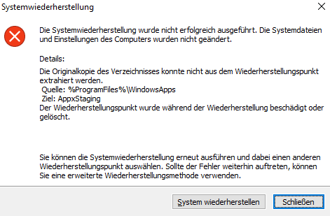

Hab eben mal nachgeschaut, ich hätte vom 13.01. noch einen Wiederherstellungspunkt. Ich wüsste zwar nicht, was in der Zwischenzeit schief gelaufen sein könnte, aber meinst du das wäre einen Versuch wert?
Auf jeden Fall! Wiederherstellungspunkt von heute anlegen und dann mit dem vom 13.01. testen.
Und: Kein Problem, gern geschehen! Dafür sind wir ja hier. :)
Reaktionen: Turr1caN
Ok, also bei mir ist echt der Wurm drin.
Einen anderen Wiederherstellungspunkt hab ich leider nicht. Die restlichen sind von gestern & heute.
dass bei Vodafone die ipv6 DNS-Auflösung immer wieder rumzickt (bei bestimmten hardwarekombinationen), sollte mitlerweile jedem bekannt sein. Abhilfe schafft nur ipv6 am netzwerkadapter zu deaktivieren.
dass der wiederherstellungspunkt nicht klappt liegt an einem Windows Update. Abhilfe schafft da nur ein komplett Neuinstallation oder warten, bis der bug behoben wird.
