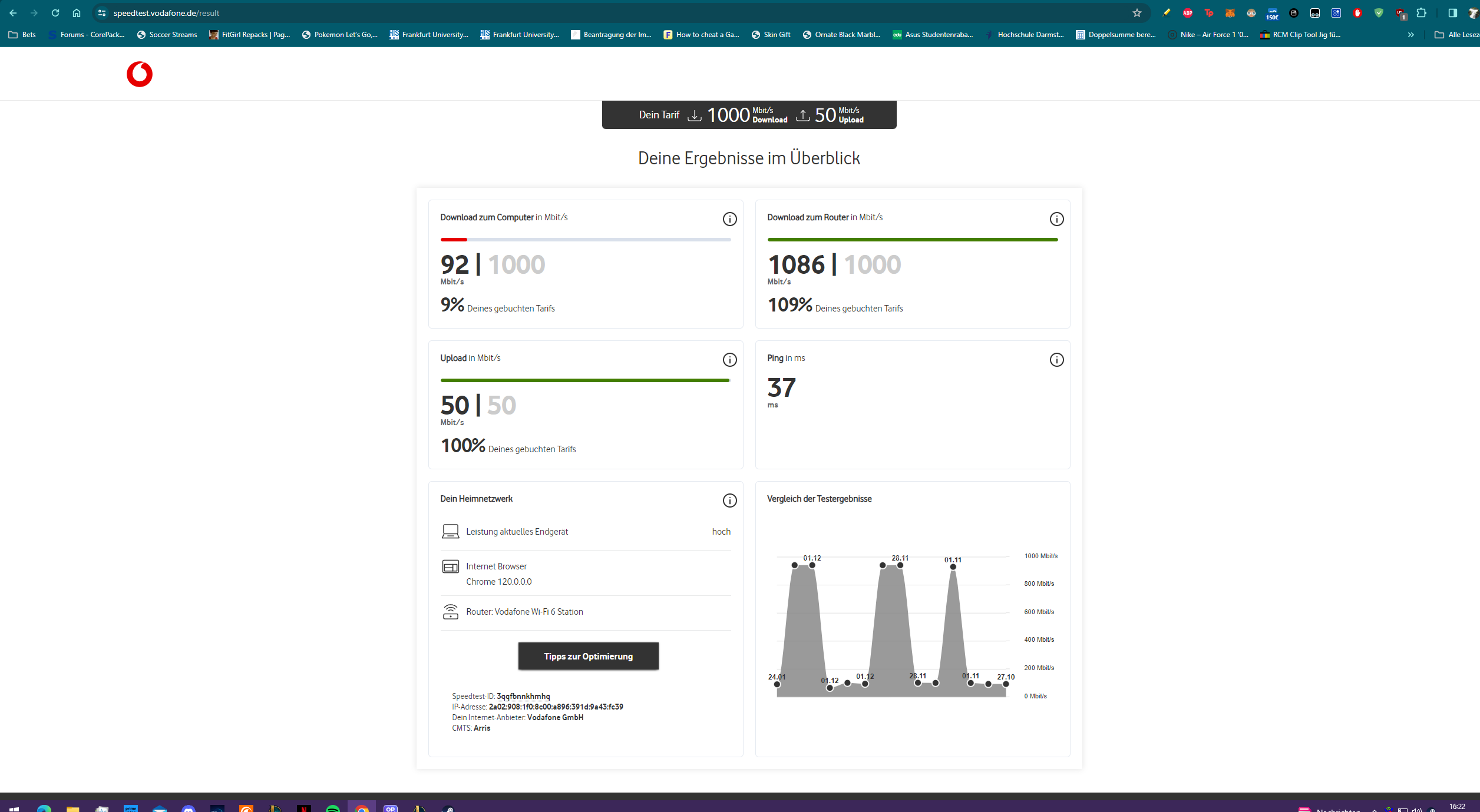

Seit über einen Monat versuche ich die volle Bandbreite meiner Leitung zu nutzen. Das geleingt mir aus unerklärlichen Gründen nicht. Wlan funktioniert einwandfrei, aber die LAN-Verbindung ist verbuggt. Egal was ich mache, die Vodafone Connect Box gibt pro Port nur 100Mbps weiter. Ich hatte es einmal, nach einem Reset, geschafft Gigabit zu nutzen. Das ging aber auch nur für eine bestimmte Zeit, irgendwann hat sich die Ausgabe wieder auf 100Mbps beschränkt. Ich komm echt nicht drauf woran es liegt, da das Wlan tadellos funktioniert, und alle sonstigen Einstellungen auf der Weboberfläche auf keine Beschränkung hinweisen. Die Box bestätigt auch die Ausgabebeschränkung der Geräte von 100Mbps. Ich habe aber ein Bild gemacht als das Lan mit Gigabit ging, weil ich mich unendlich gefreut hatte. Nun ist es wieder zurück, unf ich denke nicht das ein Modem-Reset das Problem lösen kann.

ehm nö, im selben raum mit dem router gibt mein handy gerne mal so um die 800mbps an, was ja auch so richtig ist...

Ja ohne alte hardware dazwischen. Manchmal ändert sich das eben leider... hab hier grad nochmals nen test gemacht weil ein download wieder capped war
