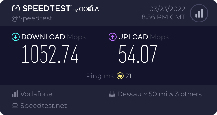

Und nix für ungut, aber wenn du per WLAN 1 Gbit/s machst, brauche ich diesen Router auch schleunigst.
Hö? Was ist daran so ungewöhnlich? Das macht jeder aktuelle Router problemlos:
Und damit habe ich meine Gigabit-Leitung auch problemlos ausgelastet:

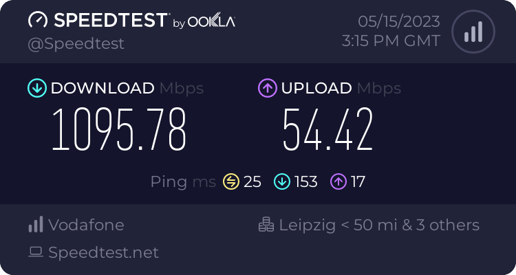

jetzt zeigen die tests eine maximale Geschwindigkeit von 100Mbit/s
Ehm, sehe ich aber nicht so. Das ist der normale Gigabit-Anschluss per LAN. Voll ausgelastet!

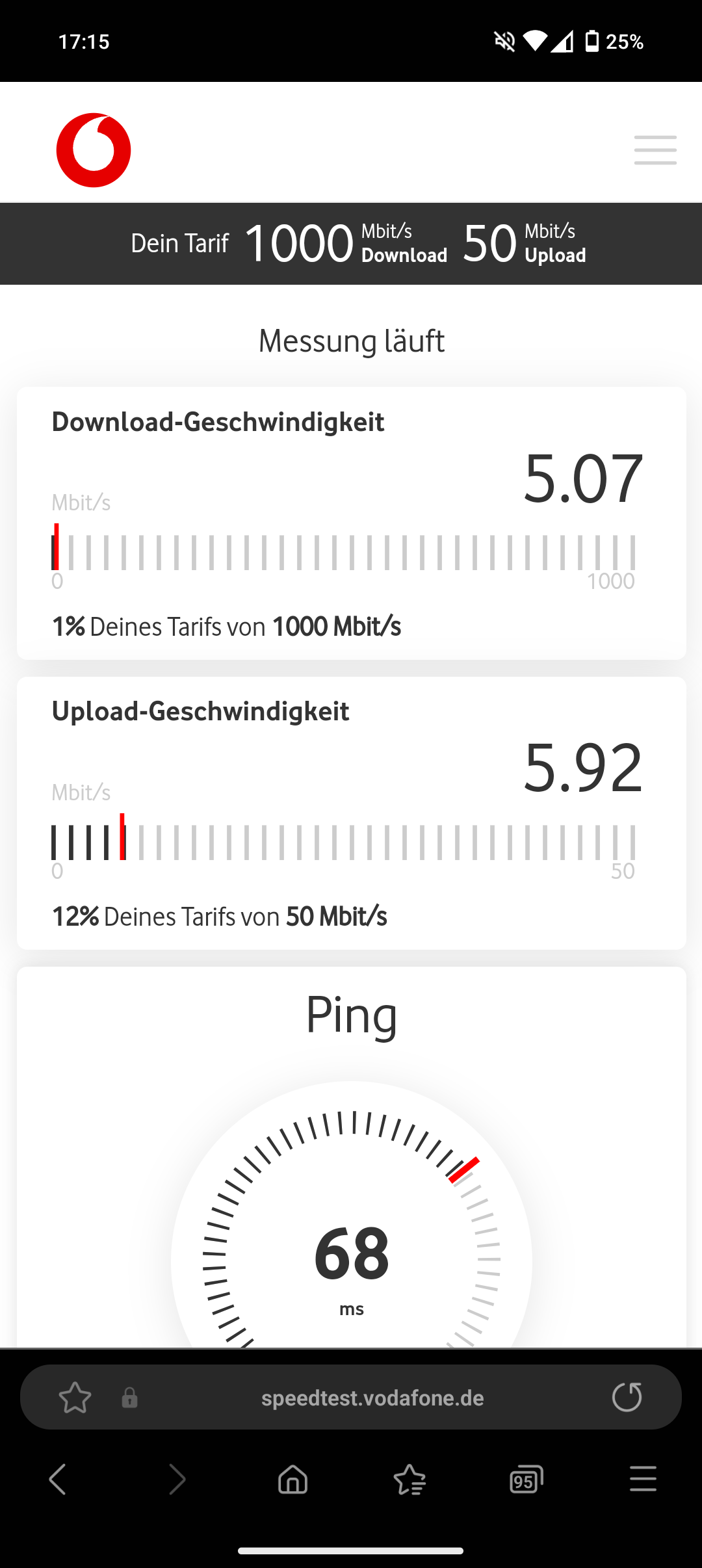

sehen die daten auf dem screenshot richtig aus? zu sehen ist ein speedtest über mein handy, scheint mir doch echt wenig zu sein...
mich verwunderst auch, dass er jetzt aus der weboberfläche der vbox verschwunden ist...

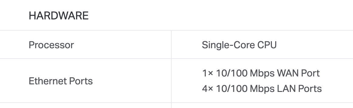

ich versuch grad die maximale mögliche bandbreite über meinen zweiten router zubekommen. der is über lan an meinen hauptrouter verbunden und dient standartmäßig als access point. theoretisch sollten dann ja ca. max 450mbps über wlan/lan errwicht werden, also eine downloadrate von ca 56mbits. aber der ist ja noch auf 100mbps gedrosselt. auf der weboberfläche ist mir nichts aufgefallen was ich ändern könnte. ich habe den TL-WR940N router, vlt kennt sich da einer aus. mein nächster lösungversuch wäre es mit nem pc an den route zu verbinden, und dieselben settings von meinem nun funktionsfähigen pc zu übernehmen.
tut mir ach sehr leid, wenn ich etwas verpenne oder nicht ganz verstehe... bin ein eher unmündiger nutzer wenns um netzwerke geht. daher ein umso größeres Dankeschön an jeden der mir bei der Lösung geholfen hat/noch am helfen ist.
Dann schau mal ganz genau in das Handbuch von deinem Router ...... ->
Quelle
https://www.tp-link.com/de/home-networking/wifi-router/tl-wr940n/#specifications
uppps der kann nur 100Mbit auf seinen Anschlüssen. Selbst wenn 450Mbit im WLAN möglich sind, bleibt es bei maximalen Verbindung zu dem Vodefone Router bei 100MBit, macht nix ist aber so.
