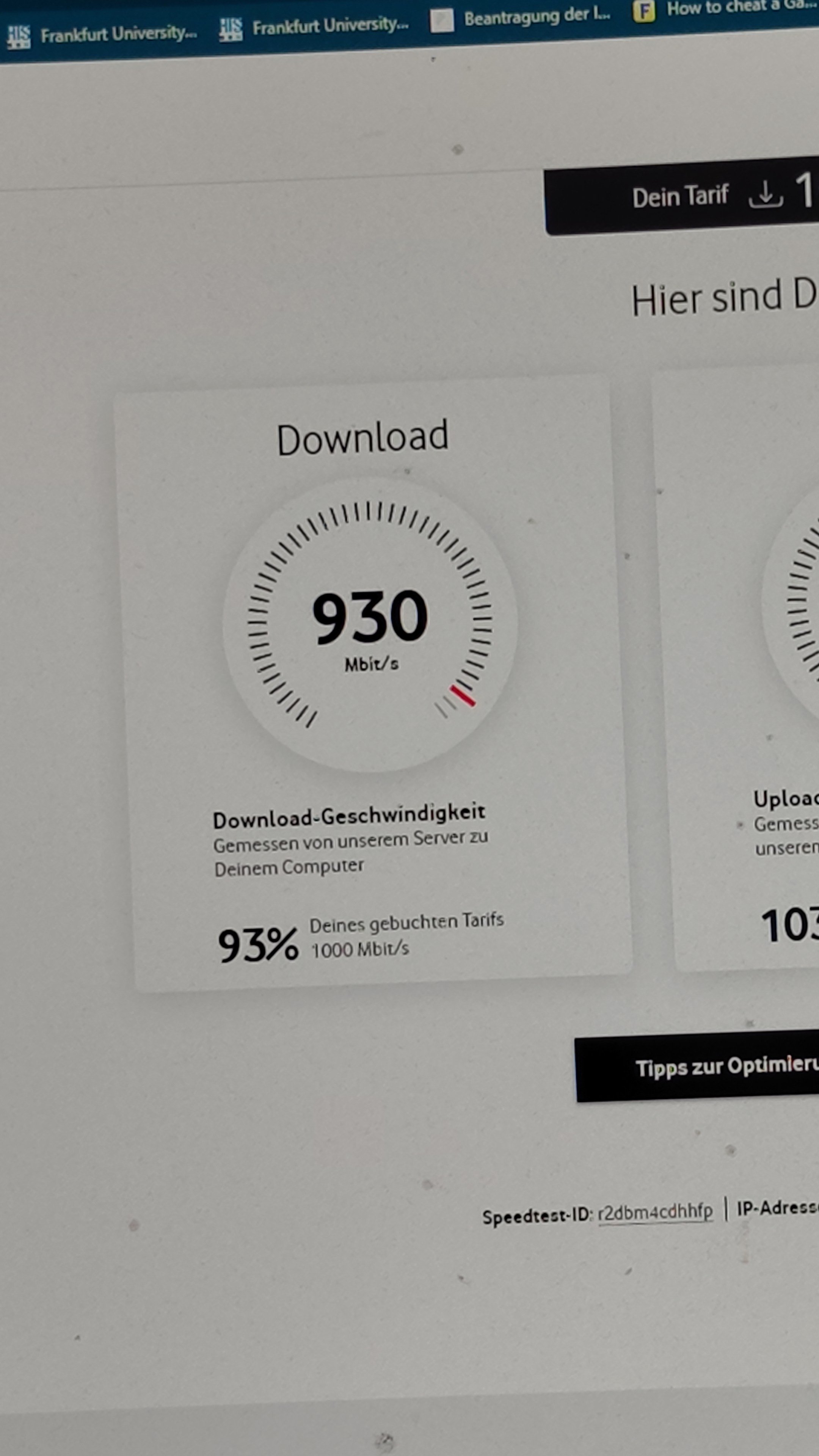

Seit über einen Monat versuche ich die volle Bandbreite meiner Leitung zu nutzen. Das geleingt mir aus unerklärlichen Gründen nicht. Wlan funktioniert einwandfrei, aber die LAN-Verbindung ist verbuggt. Egal was ich mache, die Vodafone Connect Box gibt pro Port nur 100Mbps weiter. Ich hatte es einmal, nach einem Reset, geschafft Gigabit zu nutzen. Das ging aber auch nur für eine bestimmte Zeit, irgendwann hat sich die Ausgabe wieder auf 100Mbps beschränkt. Ich komm echt nicht drauf woran es liegt, da das Wlan tadellos funktioniert, und alle sonstigen Einstellungen auf der Weboberfläche auf keine Beschränkung hinweisen. Die Box bestätigt auch die Ausgabebeschränkung der Geräte von 100Mbps. Ich habe aber ein Bild gemacht als das Lan mit Gigabit ging, weil ich mich unendlich gefreut hatte. Nun ist es wieder zurück, unf ich denke nicht das ein Modem-Reset das Problem lösen kann.

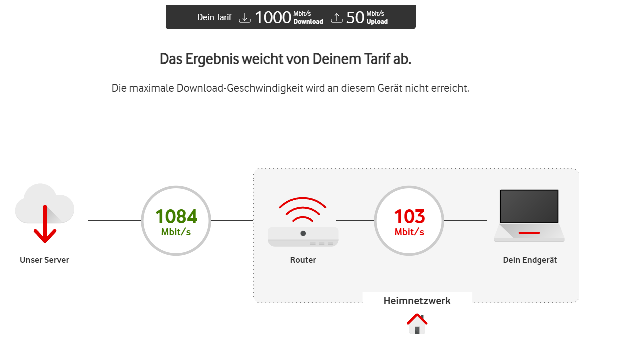

grade ausprobiert, mit dem cat 5e kabel welches dem vodafone router beilag. lan des laptops beschränkt sich auf 100k, ne sekunde später gigabit über wlan...

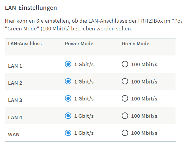

In meiner Fritzbox gibt es ein Menü, in dem ich die Maximalgeschwindigkeit der LAN-Ports einstellen kann.
Gibt es das bei der Vodafone Connect Box auch und ist das richtig eingestellt?

jetzt zeigen die tests eine maximale Geschwindigkeit von 100Mbit/s
Das Bild zeigt 930 Megabit/Sekunde.
Was rechnerisch 116,25 Megabyte/Sekunde sind (Umrechnungsfaktor 8).
In deinem Screenshot sind aber 930 Mbit/s zu sehen.
Nur um ein klassisches Missverständnis zu vermeiden: Du vergleichst auch wirklich Mbit/s mit Mbit/s und nicht mit MByte/s? Das sind zwei Paar Schuhe, weil 8 bit = 1 Byte sind. Deswegen hat man bei 1000 Mbit/s aka 1 Gbit/s rein rechnerisch 125 MByte/s. Downloads in Steam, o.ä. sehen also womöglich langsamer aus als sie sind, weil man falsche Zahlen bzw. verschiedene Einheiten vergleicht.

erst mal vielen lieben dank für die ganzen antworten. das mit bytes und bits ist mir bekannt. aber ja per wlan erreicht mein router bis zu 1000mbits, per lan widerrum nicht. meine lan ports sind laut weboberfläche auf 100mbits gedrosselt, also 1/10 von dem was ich sonst bekommen könnte. einen gigabit switch hab ich nicht, aber einen der bis zu 100mbits (von tplink) leiten kann. den hab ich auch ausgestöpselt, in der hoffnung dass da was nicht stimmen könnte. ich bezweifle dass ein neuer router das problem löst, da ich den schon einmal hab tauschen lassen.
edit: hab am router nur den port rangelassen, an dem mein pc verbunden ist. und den dann neugestartet, ohne veränderung.
