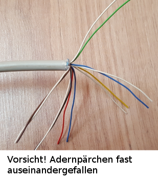

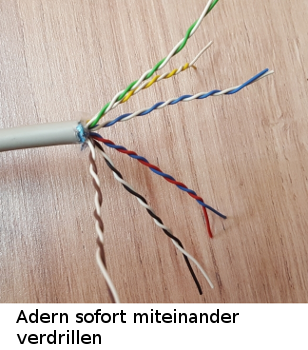

Also wir haben mal durchgemessen, es ist wirklich so, dass diese eine LAN-Buchse die funktioniert auf den einen Anschluss der Zwillingsdose zurückzuführen ist, die anderen waren nicht zu messen, da uns dann beim aufschrauben der Netzwerkdose aufgefallen ist, dass nur der eine Anschluss angeschlossen ist. Wir hatten dann noch die andere Seite frei, und folgende Aderpaare: Grün/Weiß, Gelb/Weiß, Rot/Blau, Braun/Weiß. Wir haben es dann versucht selber zu verkabeln, da das mit den Elektrikern immer so ne Sache ist, aufjedenfall haben wir dann eben wie auf der anderen Seite, wo jedoch kein Rot war, immer die Farbe und die zugehörige weiße Ader in der Reihenfolge verkabelt, wobei wir Rot als weiß interpretiert hatten. Wie zu erwarten hat es natürlich nicht funktioniert, woraufhin ich dann eine Belegung für CAT6 gegoogelt habe, und ich habe herausgefunden, dass die weißen adern nicht immer direkt nach der Farbe kommen, sondern manchmal vertauscht sind. Deswegen wollte ich mal nach der korrekten Belegung für eine CAT6 Buchse fragen mit den oben genannten Farben.

Du hast dort kein CAT6/7 Kabel sondern ein J-Y(ST)Y 4x2x0,X. Damit hast du definitiv keine vernünftige Schirmung und wirst damit die 1Gbit/s schwer erreichen, 100Mbit/s könnten vllt noch funktionieren. Es könnte aber auch da zu Problemen kommen.
Die Belegung nach TIA568A an sich ist damit auch relativ hinfällig. Würde an deiner Stelle einfach das Pärchen rot/blau als das weiß/blaue aus dem CAT7 nehmen. Wichtig ist halt auf beiden Seiten identisch zu arbeiten, was aber klar sein sollte.
Wenn der Elektriker dir dies damals als Netzwerkverkabelung verkauft hat, würde ich den Volldepp definitiv nochmal antanzen lassen und fragen was er sich dabei gedacht hat und was er dir für eine Lösung anbieten kann.

Das ist gut. Danke für den Link, genau das sind die richtigen Adern.Borstel86 schrieb:Kein Problem, ist dein gutes Recht und ich sehe dass nicht verbissen. 😄 Immerhin ist dies hier ja ein Forum und keine Unterhaltung zwischen uns beiden.
Hier noch mal ein Link zu deinem Kabel was du hast, mit der dazugehörigen Adern/Paar Reihenfolge.
Wäre folgende Belegung richtig:
gelb-weiß
gelb
grün-weiß
blau
blau-weiß (bei mir Rot?)
grün
braun-weiß
braun
