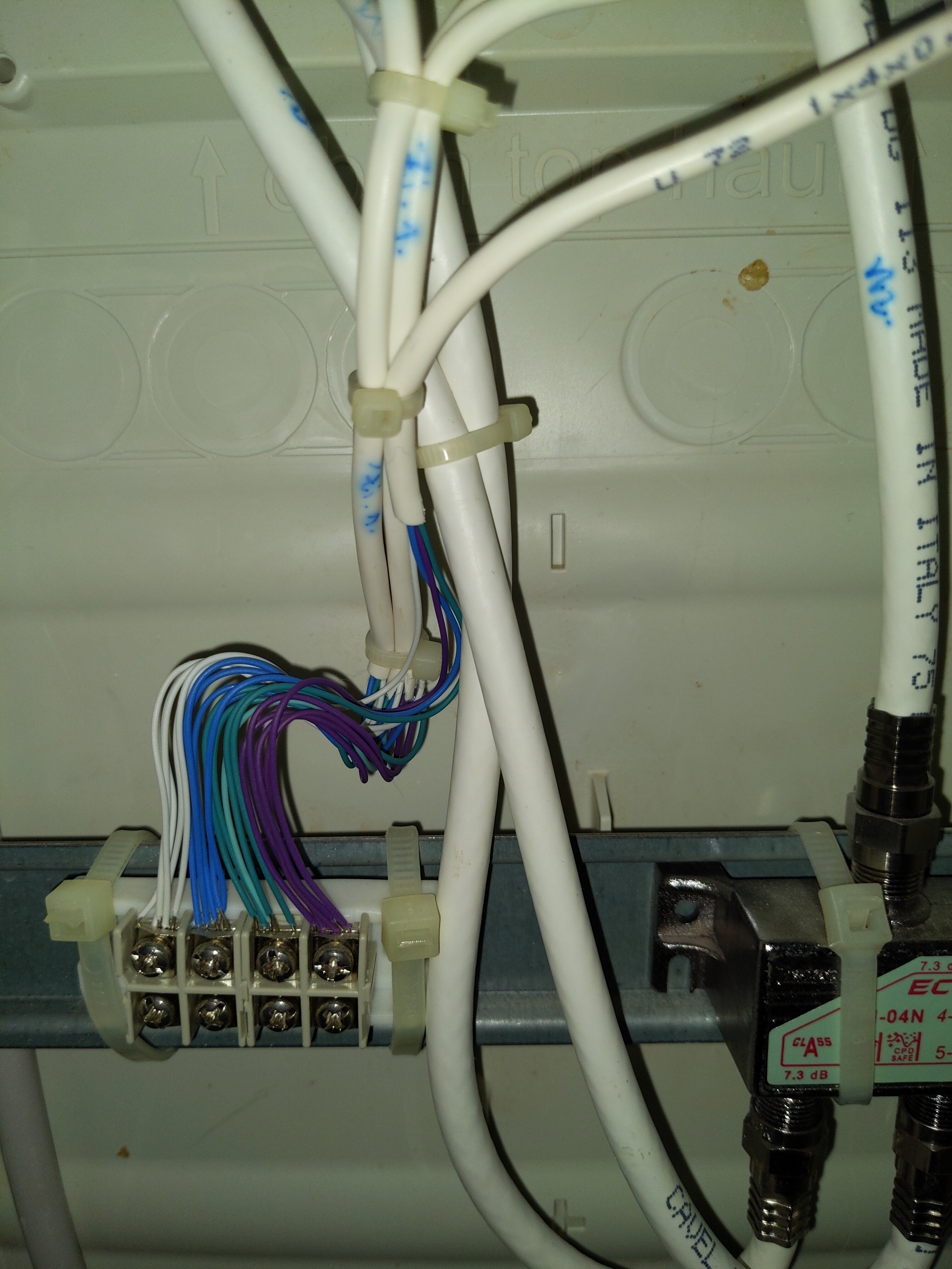

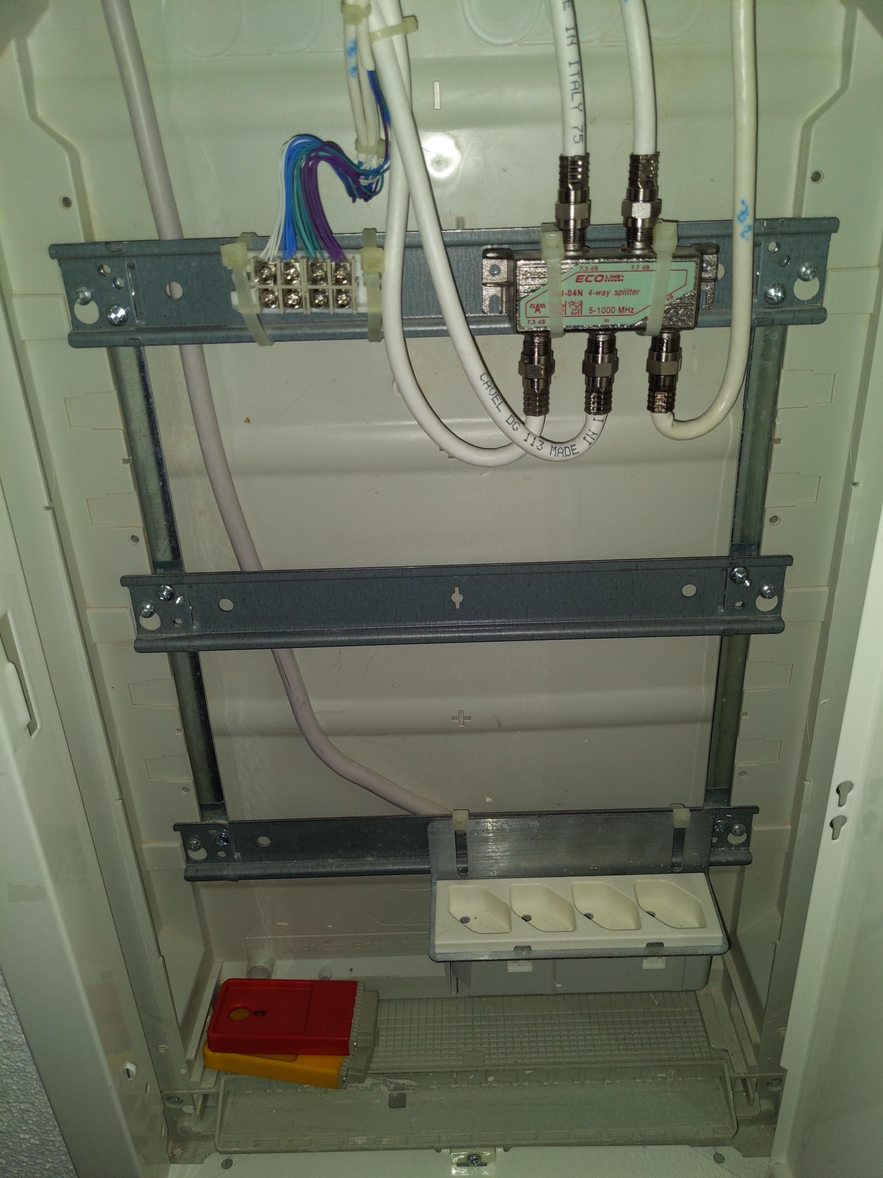

Aus der Verteilerbox werde ich leider nicht schlau. Wo soll ich da nen Switch anschliessen, Gibt keine Lankabel sondern nur so die Runden TV Kabel. Mein Internet kommt bei UPCs aus der Runden buchse. Sorry den Mangel an Fachbegriffen.
Anbei ein Foto des Verteilerschranks

Die 4 Kabel die jeweils oben auf der Schiene aufgelegt sind sehen aus wie ne krude ISDN Installation. Also ohne weitere Infos kann man da keine Aussagen treffen. Vermutlich wird das erstmal garnicht gehen.

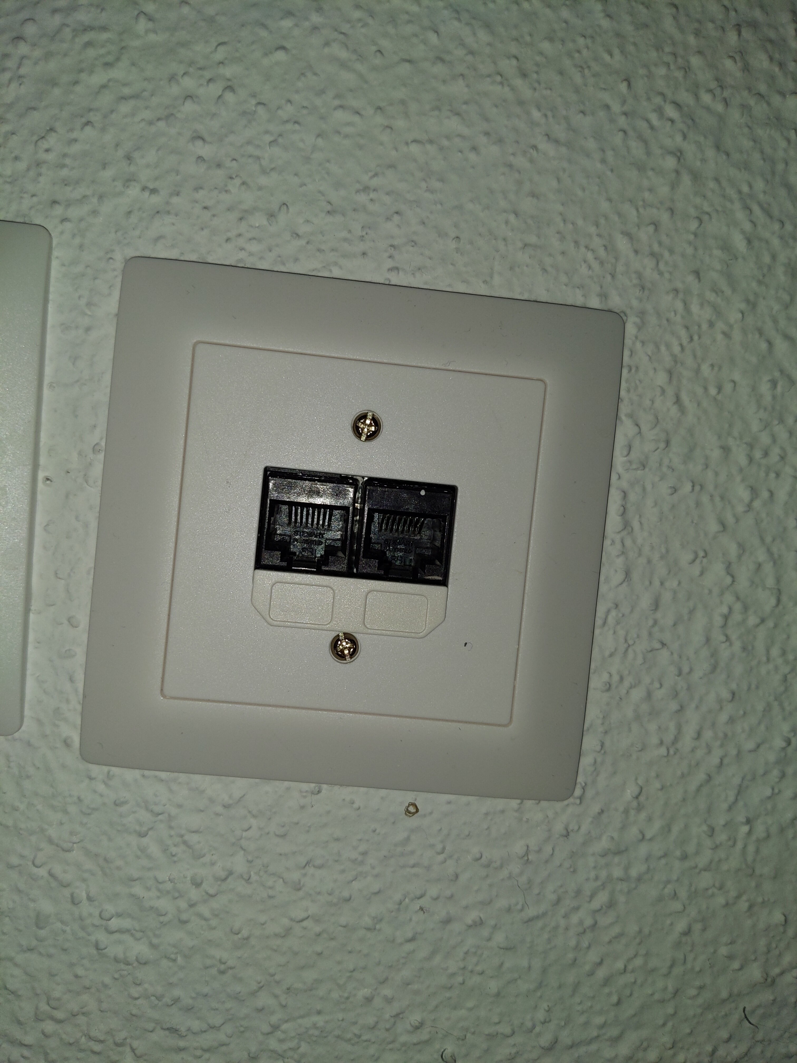

Mach mal ein Foto der Netzwerkdosen in den Zimmern.

brauchst du Fotos von jeder Dose oder reicht eins? Sehen alle gleich aus
Hab mal noch n Foto von den 4 Kabeln gemacht.

Das sieht nach einer abenteuerlichen Konstruktion aus. Mit 4 Leitungen??? Ist die ausm Krieg?

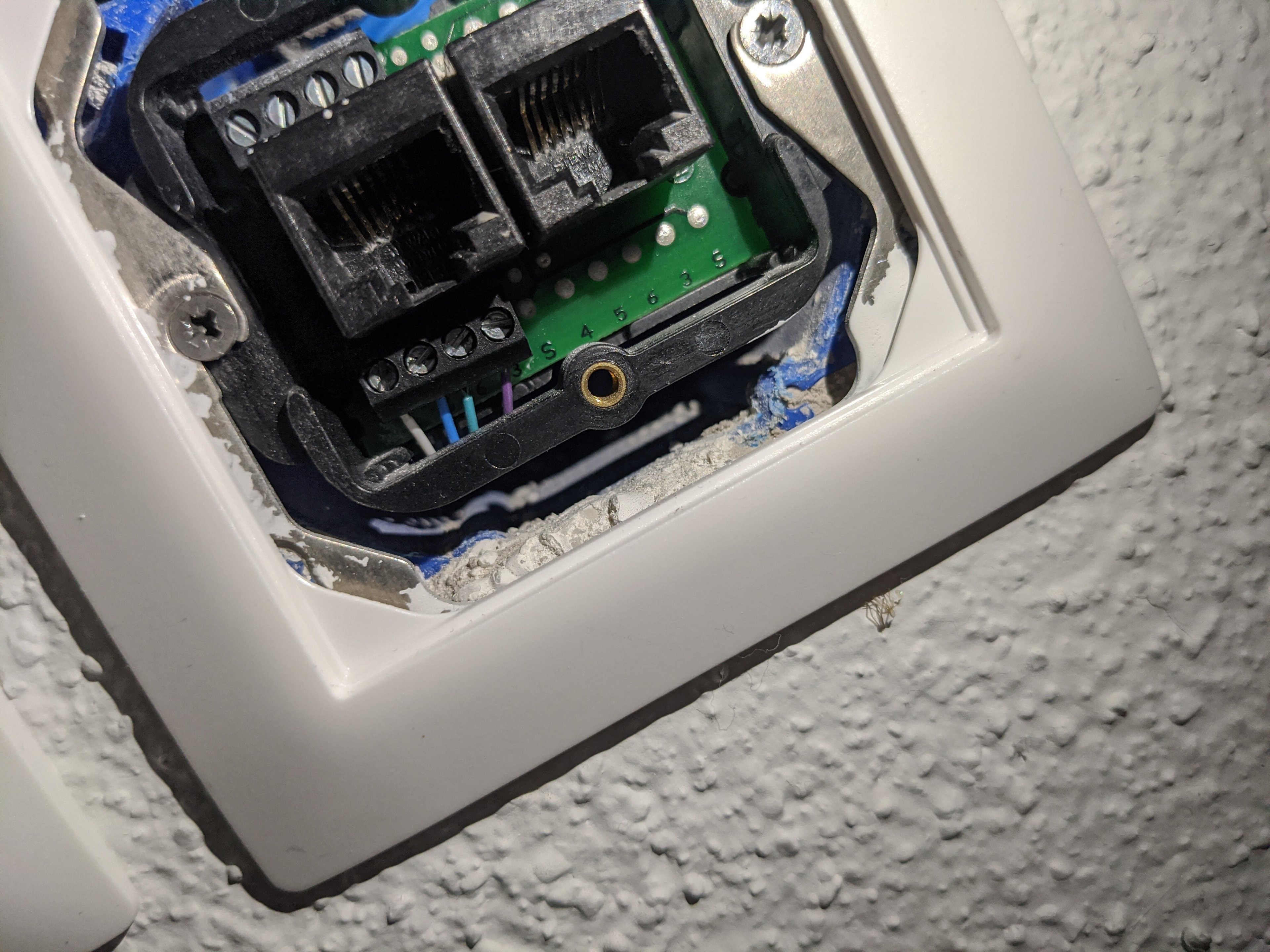

Schraub mal die Dosenblende ab und mach ein Foto des Kabels dahinter inkl. Farben. Mir schwant böses.

Ohje. Bist du dir sicher dass die Kabel der Netzwerkanschlussdosen in diesen Verteiler gehen? Gibt es keinen anderen Verteiler oder Platz wo sie raus kommen könnten?
Zumindest sind auf keinem Foto Netzwerkkabel zu erkennen. Die runden Kabel sind Coax-Kabel und entweder für Satellit oder Kabelanschluss. Die anderen, 4-adrigen Kabel die sauber kurz geschlossen sind sagen mir nichts. Entweder ich bin zu wenig alt für sowas und das machte vor vielen Jahren tatsächlich Sinn, oder jemand wusste nicht was er tut. Ich lehne mich aus dem Fenster und sage dass man damit heute nichts mehr anfangen kann.

Das sieht mir verdächtig nach ISDN aus. Netzwerkkabel sind das jedenfalls nicht!
Und warum die alle zusammengeschaltet sind, erschließt sich mir auch nicht.
Die fünf dicken Kabel haben mit Netzwerk gar nichts zu tun.
Das sind Coaxkabel und gehören vermutlich zu einem Kabelanschluss.

Das alles aber keine Netzwerkverteilung. Mit der vorhandenen Verkabelung wirst keine Verbindung per LAN bekommen.

Habe oben ein Foto gepostet, müsste ich nicht einfach die richtigen Kabel verbinden und nicht wie in dem Kasren kurz schliessen? Vielleicht sollte das mal gemacht werden, doch dann hat man es vergessen XD

Bei der Verkabelung, kannst Du verbinden was du möchtest, das wird nichts. So lange keine passende Verkabelung ist, vorhanden kannst Du dir die Arbeit sparen.

Das sind keine Ethernetkabel, sondern höchstens vieradrige ISDN-Telefonkabel.
Mit viel Glück bekommst du als so nicht vorgesehenen Workaround darüber eine mehr oder weniger stabile 100MBit/s Verbindung zustande.

Nicht ganz. Die Verkabelung in den einzelnen Dosen passt auch nicht, lässt sich aber vermutlich für 100 MBit/s passend gestalten. Aber nicht für mehr.
