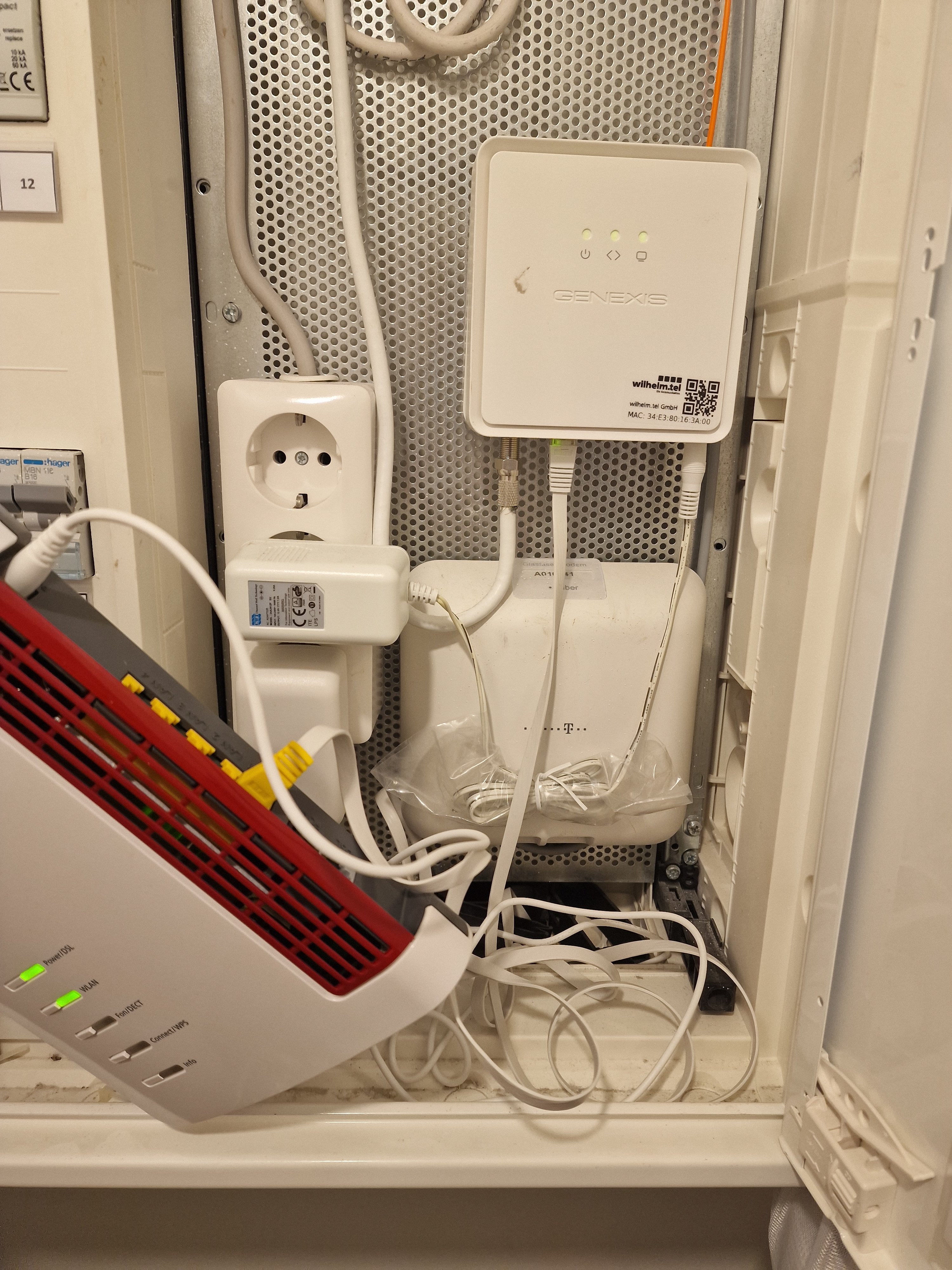

Ich habe einmal ein Foto gemacht vom Hauptanschluss und hoffe Ihr klönnt weiterhelfen.
Vodafone Glasfaser
Irgendwo in dem Kasten müssten die Netzwerkkabel an einem kleinen Patchpanel aus den Räumen ankommen. Mach mal ein Foto, wo man alles im Kasten sieht.
Auf deinem Bild sind weder die Netzwerkdosen zu erkennen, die in die Räume führen, noch das Kabel, welches du zwischen Fritz!Box und einer dieser Dosen verwenden willst. Also wenn du gar nichts anschließt (außer den ONT an LAN1, der muss so wie im Bild, das ist korrekt) dann wird es mit deiner Netzwerkverbindung tatsächlich schwierig.
Schick doch mal ein Bild vom ganzen Schrank...

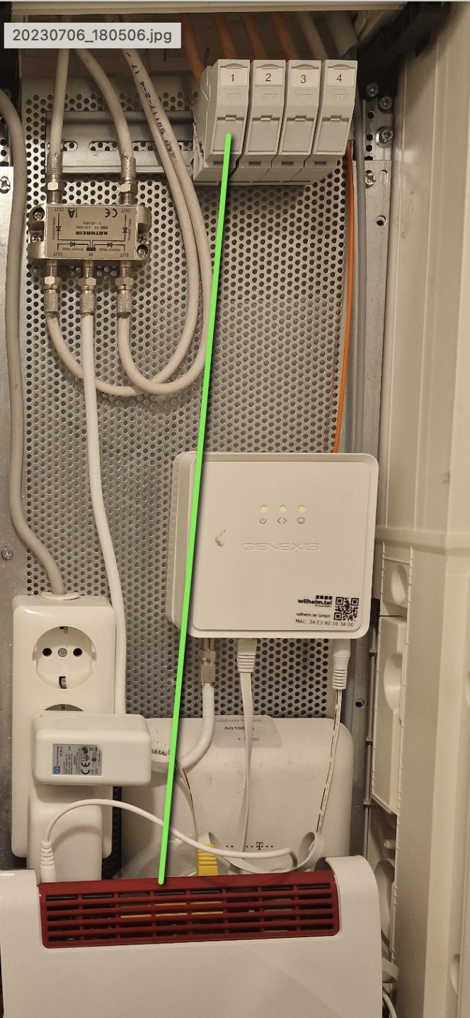

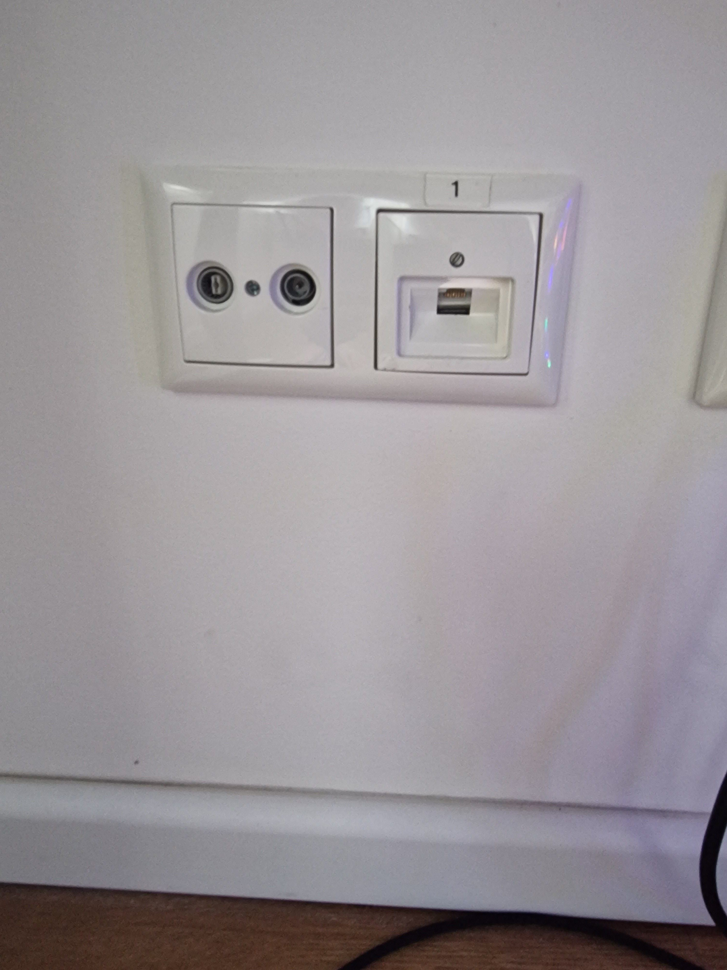

Vielleicht kapiere ich es einfach nicht aber ich füge nun nochmal 2 Bilder ein.
Der Vormieter, so wie ich es nun auch gemacht habe / machen willl, hat einfach das LAN Kabel in die Buchse gesteckt ( siehe Bild der Buchse ) und hat dann das andere Ende in die NEtzwerkkarte vom Rechner gesteckt. Internetverbindung hergestellt.
Der Rest sollte über den Hauswirtscahftsraum quasi automatisch an die 3 Buchsen in der Wohnung verteilt werden, so sagte man mir zumindest
Die Anschlüsse 1-4 oben rechts im Kasten kannst du öffnen und musst sie dann mit kurzen Netzwerkkabeln mit der Fritzbox verbinden.

Genau. Das Netzwerkkabel verbindet aktuell (soweit man der Erkennen kann) die Fritzbox mit dem Kabelmodem.
Du musst aber noch die Netzwerkverkabelung mittels Patchkabeln mit der Fritzbox verbinden.

Dann oben rechts bei den Keystone Modulen 1-4 nimmst du je ein kurzes Netzwerkkabel, welches in den Switch geht. Von deiner Fritzbox kommt dann noch ein Lan Kabel in den Switch. Somit hast du auf allen vier LAN Dosen im Haus Netzwerk. Bei dir fehlt eben gerade einfach die Verbindung deines Netzwerkes zu den Dosen.
@Kangool666
Der Techniker hat alles richtig gemacht. Deine Fritzbox hat Internet. Nun musst Du dafür sorgen, dass der Rest des Hauses Netzwerk bekommt. Das machst du eben über ein Netzwerkkabel, welches von der Fritzbox in den Switch geht. Somit hast du am Switch Netzwerk anliegen. Dann verbindest du den Switch jeweils mit einem Netzwerkkabel mit den Keystone Modulen oben Rechts, wo 1,2,3 und 4 aufgeschrieben steht. Dadurch bekommen alle LAN Buchsen in deiner Wohnung Netzwerk.

Wo geht das weiße LAN Kabel hin, wohin das Gelbe?

Das ist ja schon verkabelt, du musst nur die Fritzbox mit den bestehenden Kabeln mittels Patchkabeln verbinden. Es hat schon jemand die schematische Grafik reingestellt.
