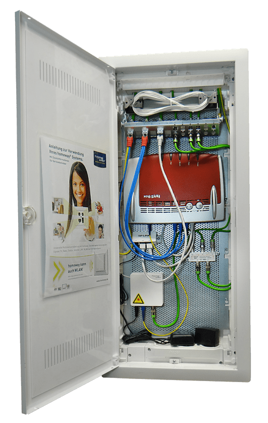

PS: Das Bild Nr.1 mit den vielen Kabeln hat mit dem Internet nichts zu tun, das sind Verteiler/Multischalter für Sat-TV.

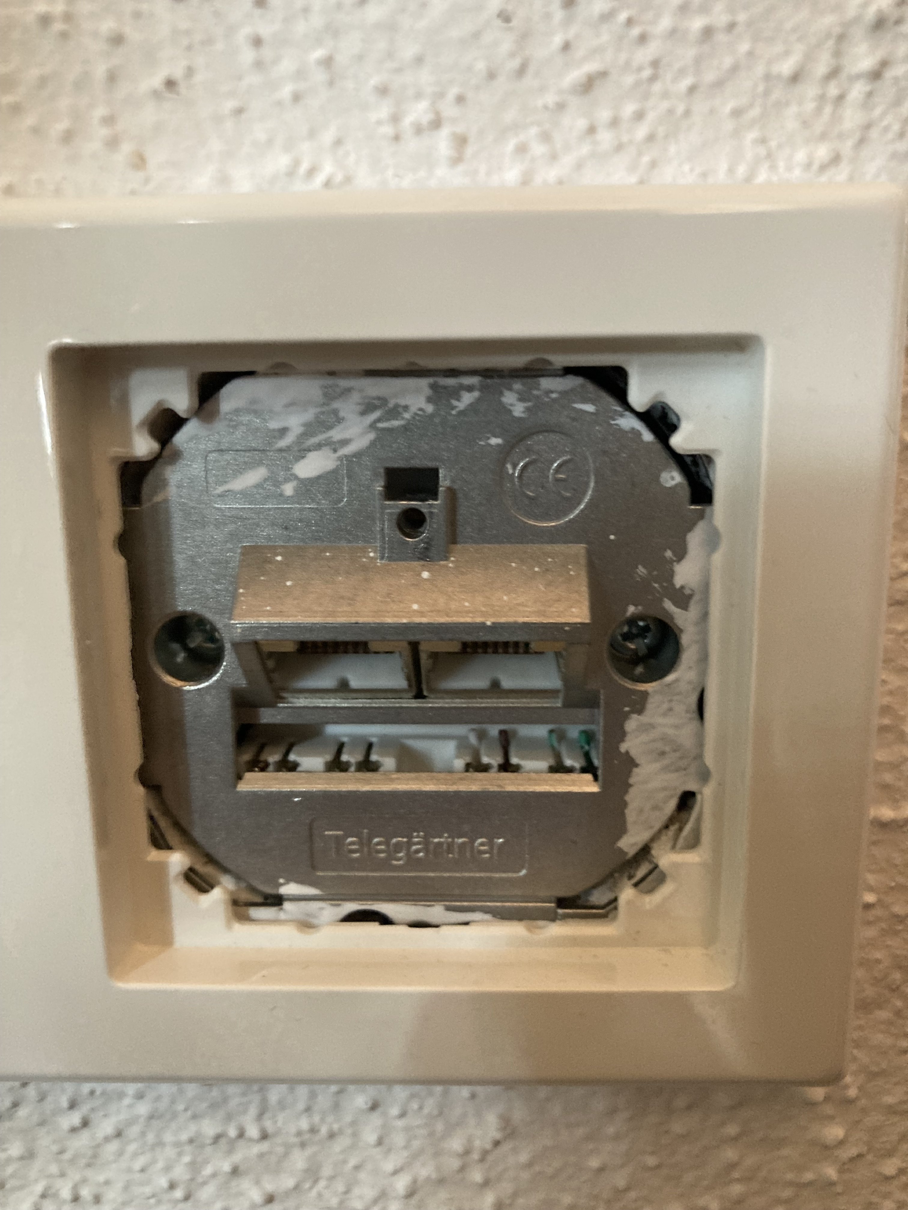

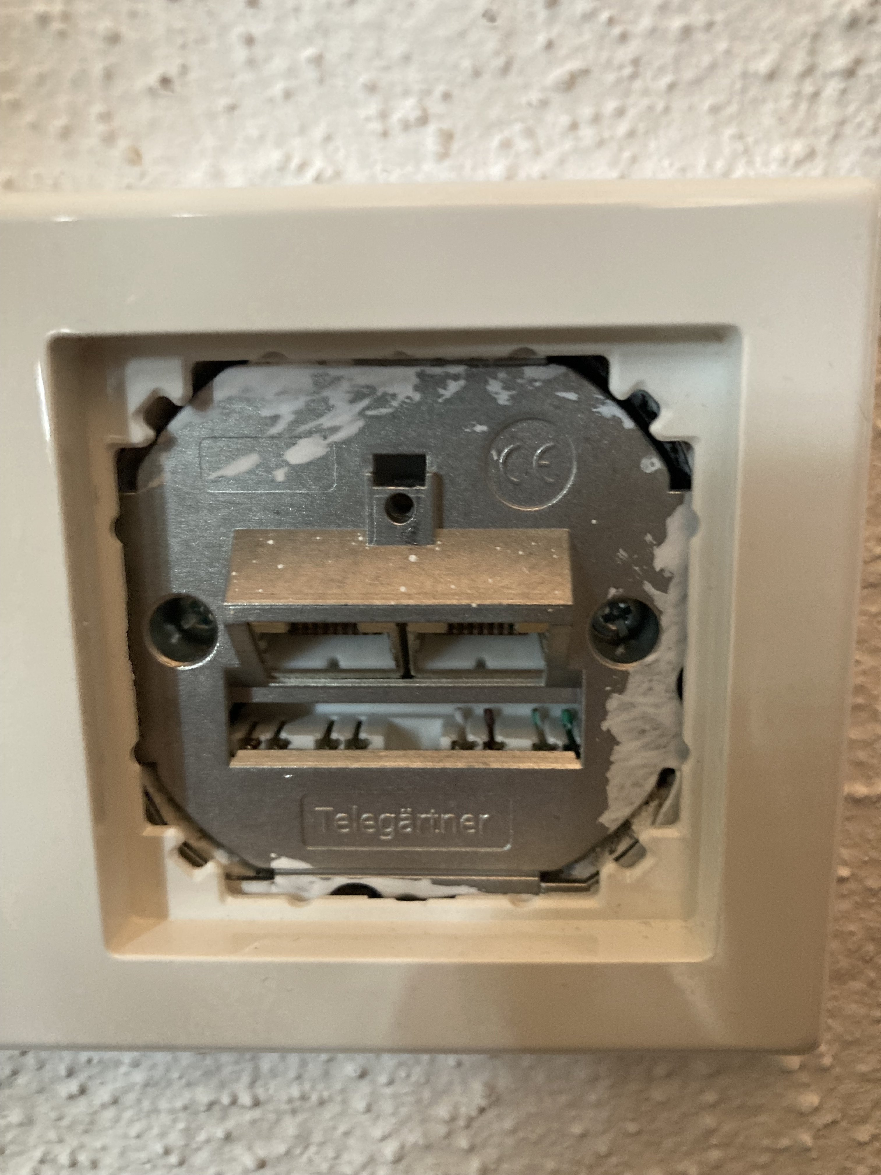

Anbei das Innenleben der rechten Dose aus Bild 1
Auf dem Bild vom Sicherungskasten auf dem Zettel mit der Legende zur Beschriftung der Sicherungen steht dass Sicherung 2.7 für Netzwerk verwendet wird. Somit sollte es auch entweder einen Medienverteiler oder Stromsteckdose geben die an dieser Sicherung angeschlossen ist.
Jetzt noch die beiden Schrauben rechts und links lösen, den Einsatz vorsichtig nach vorne ziehen und ein Bild von den Kabeln bzw. Klemmstellen machen.
Damit man sieht was für Kabel mit wie vielen Adern dort aufgelegt sind.

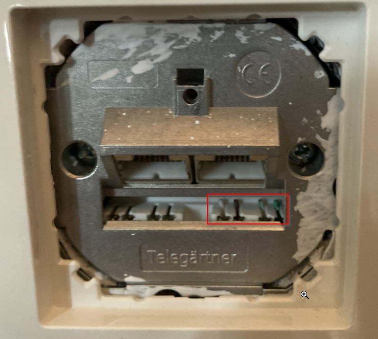

Ich vermute, dass auf der Doppel-LAN-Dose kein Netzwerk bzw. nur 100 MBit aufgelegt sind, weil ich nur 4 Adern erkennen kann:
Wenn man mehr erfahren möchte, muss man die Kunststoffabdeckung entfernen und dann die zwei schwarzen Schrauben rausschrauben und den Metalldeckel entfernen.
Des weiteren würde ich als gelernter Elektriker den Deckel des Sicherungskasten entfernen und schauen, was da mit F2.7 abgesichert wurde. Evtl. verbirgt sich was unterm Deckel.
Die anderen vier werden oben sein, denn hier sieht man nur einen Teil der Beschaltung.
1&1 Festnetz
Korrekt. Das wird eine Telegärtner AMJ45 8/8 sein. Da gibt es 4 Klemmen unter der Buchse & 4 Klemmen über der Buchse (die jetzt nicht sichtbar sind).
Also auch ich sehe nur Zwillingsdosen mit RJ45 Anschlüssen. Das ist schon auffällig. Da wie erkannt nur 4 Adern aufgelegt sind, ist das ziemlich sicher ISDN. Der eine RJ45 Anschluss neben dem Amtsanschluss passt dazu. Hier wurde ISDN intern eingespeist. Die alten TV Dosen, obwohl eine Sat-verteilung für digital tv m Keller vorhanden ist, passt zu einer 20-30 Jahre alten ISDN Installation.
Nix mit LAN, nix mit TV Kabel und schon gar kein Glasfaser zu sehen.
@hildefeuer: Nicht so schnell. Die paar Adern die man erkennen kann sind weiß (eher weiß-braun), braun, weiß-grün & grün. Das sind LAN/Cat-Kabel. Die Adern sind auch an den "richtigen" Stellen für Gigabit, für rechte Buchse.
Die linke Buchse wird einfach nicht aufgelegt sein, weil da kein zweites Kabel eingezogen wurde. War wohl schneller als jetzt noch extra eine Einzelbuchsen-Dose anzuschaffen.
