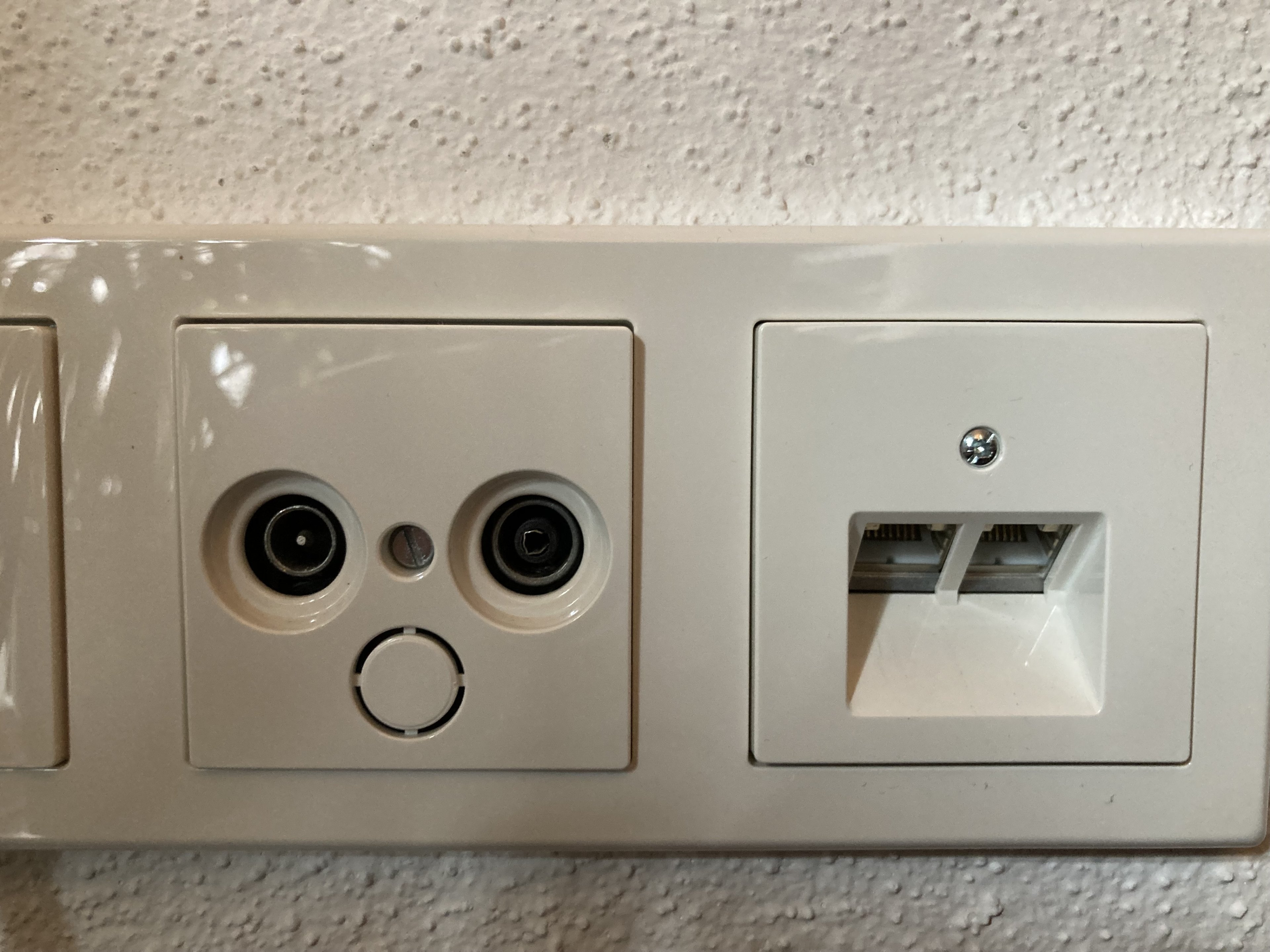

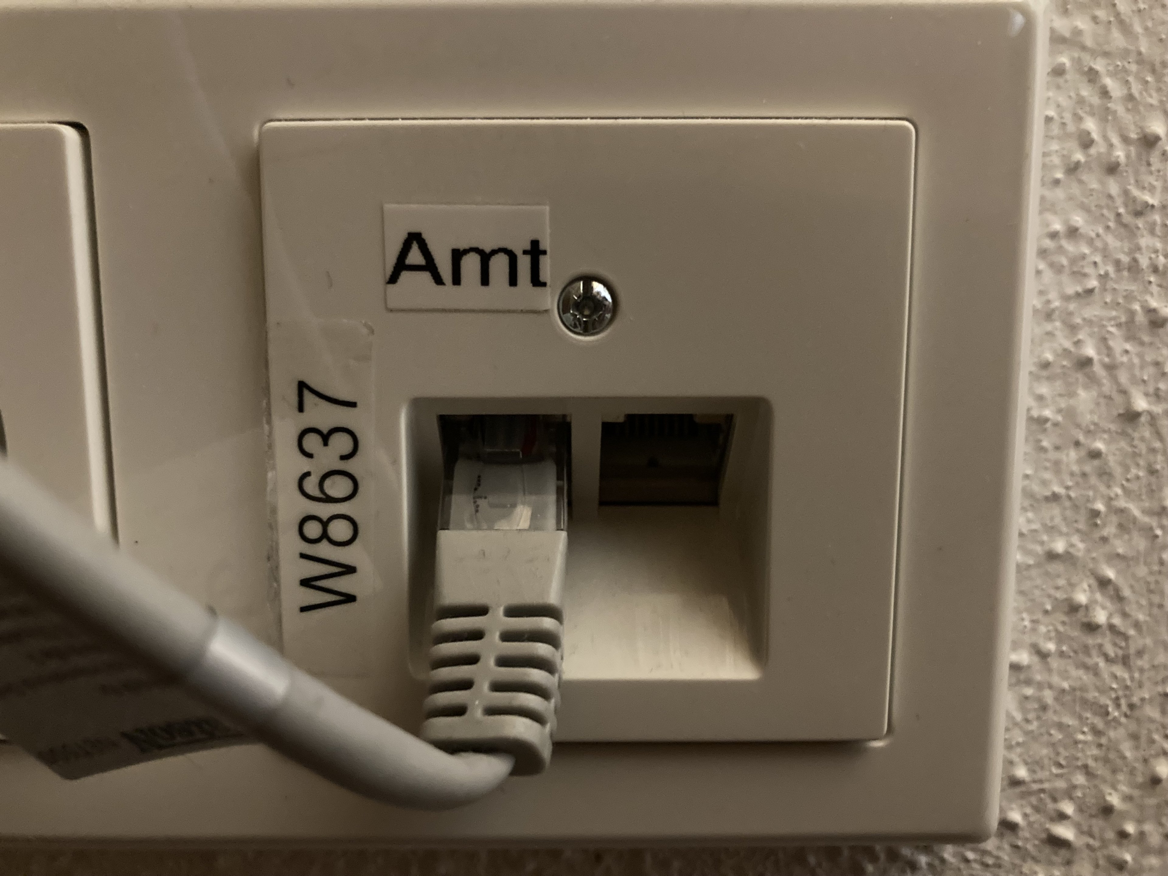

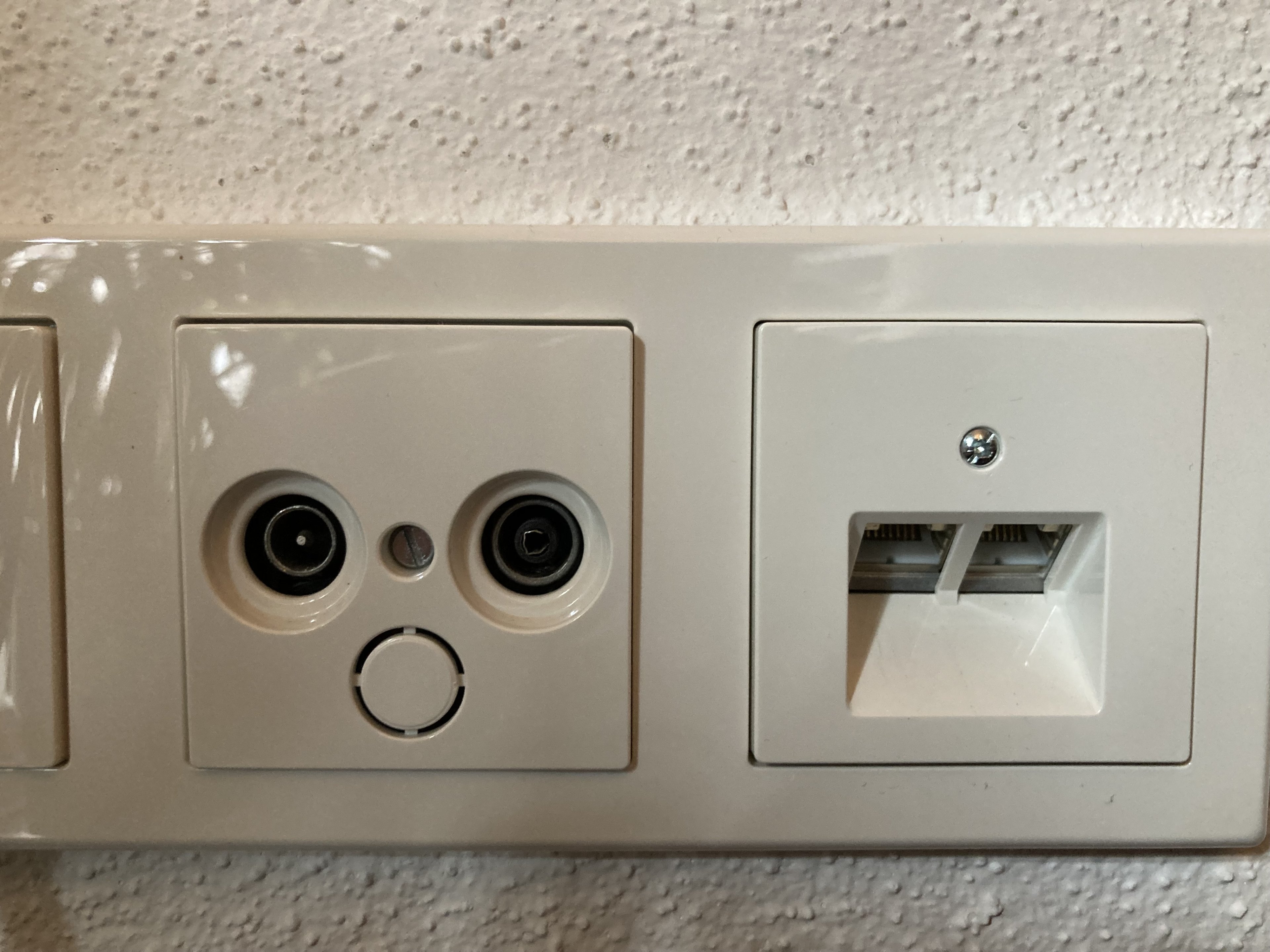

ich bin in eine neue Wohnung gezogen, in der sich in jedem Raum eine LAN-Dose befindet (siehe Bild 1). Also bin ich davon ausgegangen, dass diese Dosen irgendwie miteinander verbunden sind und ich durch den Anschluss des Routers an eine Dose überall in der Wohnung via LAN eine Internetverbindung einrichten kann. Die Dose im Flur ist recht kryptisch beschriftet (Bild 2), also ging ich davon aus, dass es sich dabei vielleicht um den "Hauptanschluss"(?) handeln könne. Derzeit steckt hier das Kabel zum Router (Fritz Box), der für eine funktionierende WLAN-Verbindung sorgt. (Bild 2)
Leider hat das aber alles nicht funktioniert. Als Laie habe ich mich an die Hausverwaltung gewendet, die meinte, dass dazu keine Pläne vorliegen und mit deren Antwort ich auch nicht viel anfangen kann: "Vermutlich geht das Kabel zum Allgemeinen Kabelanschluss. Für jede Wohnung steht in diesem Fall eine gewisse LAN-Kapazität zur Verfügung. Schließen Sie zwei Router an, wird die Kapazität für Ihre Wohnung auf diese beiden Router verteilt."
Also meine riesige bitte an euch: Kann mir hier irgendjemand aushelfen und hat Vorschläge für mich, wie ich LAN in meine Wohnung bekomme? Gibt es vielleicht irgendwelche notwendigen Einstellungen, die bei der Fritz Box eingerichtet werden müssen?

LAN-Verkabelung erfolgt sternförmig, also kann man gar nicht an eine Dose etwas anschließen und dieses Signal überall abgreifen.
Du musst also herausfinden, wo die Leitungen der Dosen ankommen. In einem Hauswirtschaftsraum, im Keller oder wo auch immer.
Reaktionen: Recharging und Baal Netbeck
Ja.
Irgendwo muss der Router stehen, oder ein Switch/Splitter, der den Verteilerpunkt darstellt.

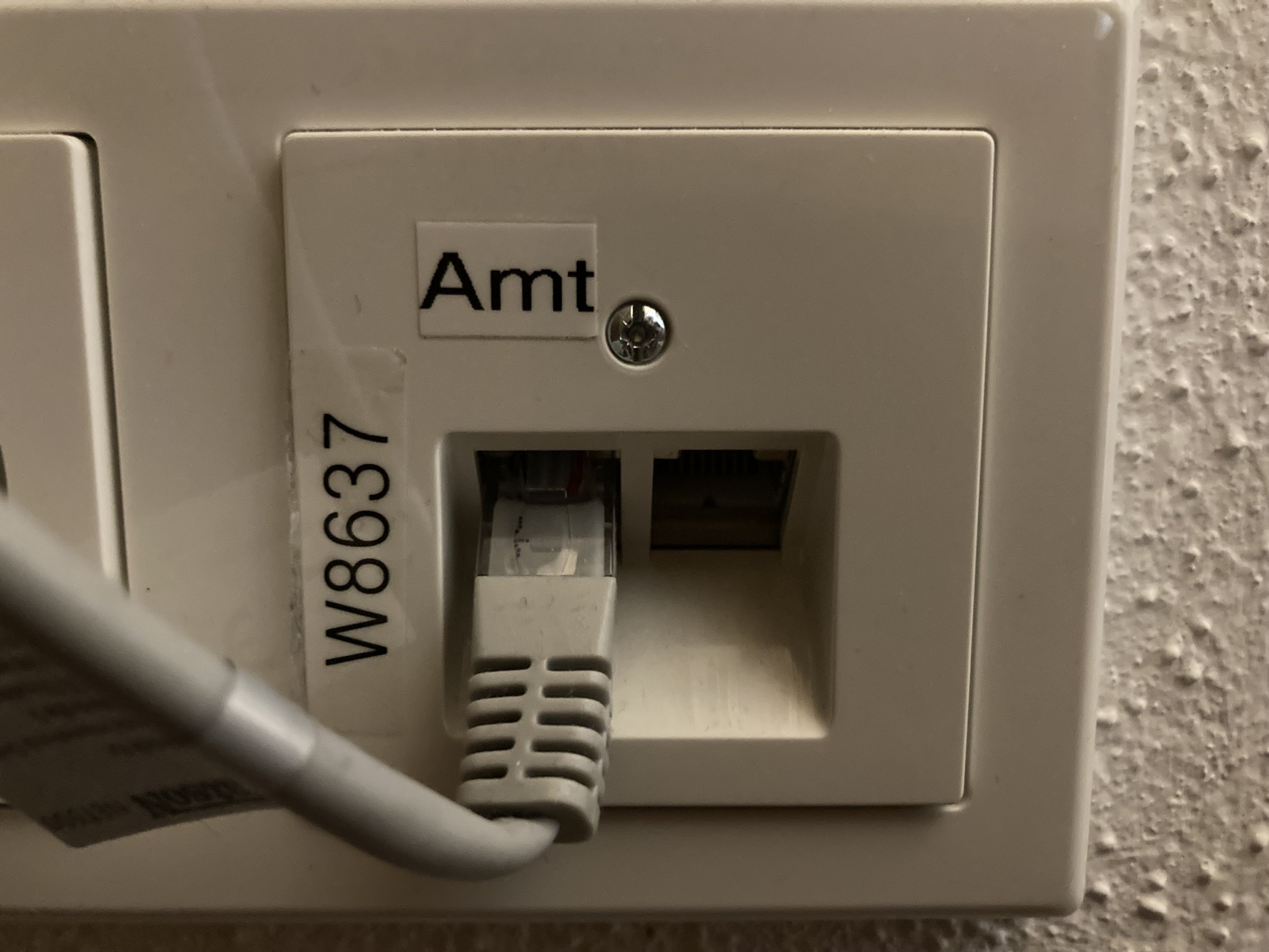

Du benutzt also den Router als WLan Repeater...und nicht als Router?
Also die Dose mit Amt ist der ankommende DSL Anschluss in die FritzBox. Die „W8637“ ist deine Leitungs-/Anschlusskennung bei der Telekom.

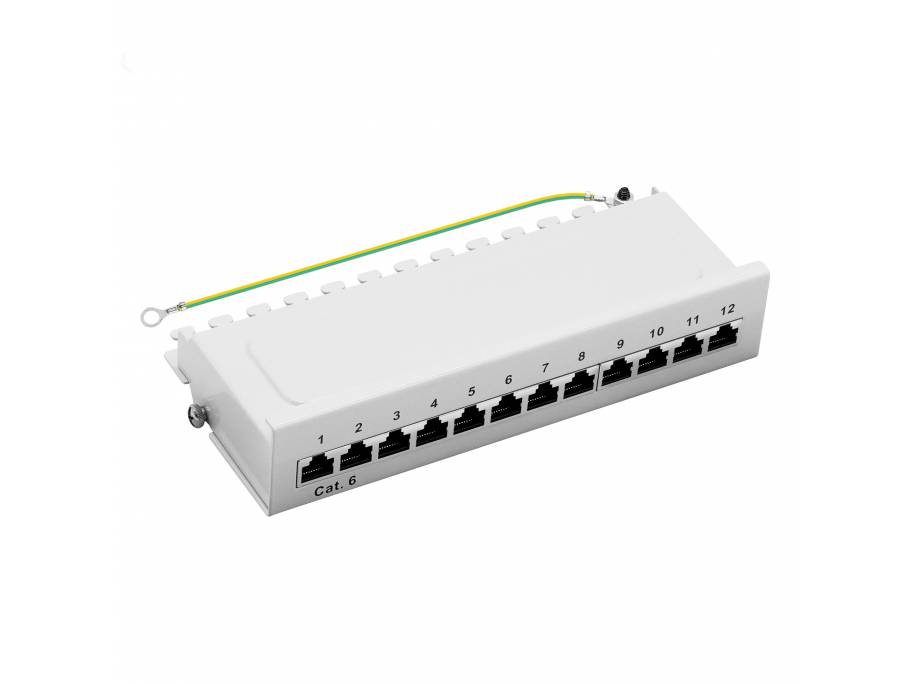

Ich würde vermuten dass die Dose rechts neben dem Amt zu einem Patchfeld führt. Daran dann ein Switch und du kannst alle anderen Dosen über das Patchfeld versorgen.
Bedeutet: Schau dich mal in der Wohnung um ob du nicht ein Patchfeld findest (HWR, HAR, Waschküche, usw.).
Das Patchfeld könnte so aussehen:

Erstmal gehen die Lan Anschlüsse in deiner Wohnung zu einen Patchpanel und dann weiter zum Switch.
Wäre super zu wissen wo genau dieser Switch steht.

Im LAN Umfeld gibt es kein Hintereinanderschalten von Dosen, es wird immer von einem Punkt aus sternförmig verteilt. Beim hereinkommenden Anschluss (kann DSL, also telefonartig, sein, oder Kabel, dann koaxmäßig) geht das Signal meist auf einen entsprechenden Router. Dieser hat zur Weiterverteilung sehr oft schon 4 LAN-Anschlüsse. Sollte das mengenmäßig nicht reichen, ist bei einem Anschluss noch ein Switch dazuzuschalten, der dann noch etliche weitere Anschlüsse aufweist.
Reaktionen: Baal Netbeck
Hast du Internet oder nicht? geht nicht so richtig hervor.
Bei der Beschriftung würde ich vermuten, das dies die "TAE" ist. Und im Keller entsprechend der Telefonanschluss auf dem Anschluss liegt. Wenn du hier die Fritz!Box mit LAN Kabel verbindest und du einen DSL Vertrag hast, sollte hier das DSL Signal anliegen. Ansonsten wenn du mehr LAN Dosen in der Wohnung hast sollte es ein Patchfeld in der Wohnung wie in Post#6 beschrieben.
Dann könntest du theoretisch ein LAN Kabel nebendran einstecken und im Patchfeld die ankommende Leitung auf ein anderes Zimmer umleiten und dort die FritzBox anstecken.
Das sind allerdings viele Wenns
Allerdings kann das auch einfach alles andere sein.

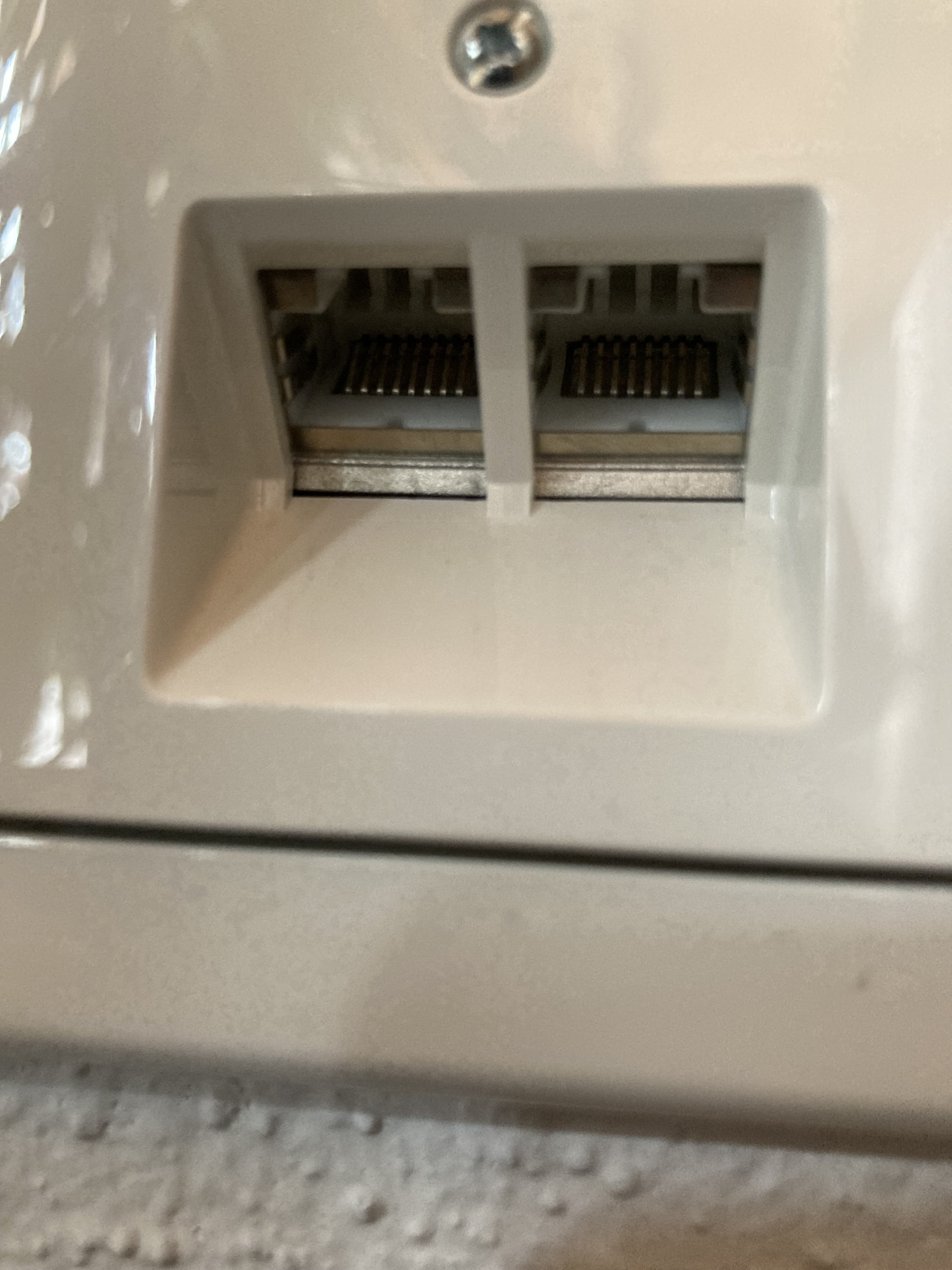

Sorry, ich geb mein Bestes :D Ich habe via WLAN Internet und verfüge über einen DSL-Vertrag.
Schraub mal die kleine Schraube raus und mach ein Foto von der Verdrahtung der beiden LAN-Buchsen.

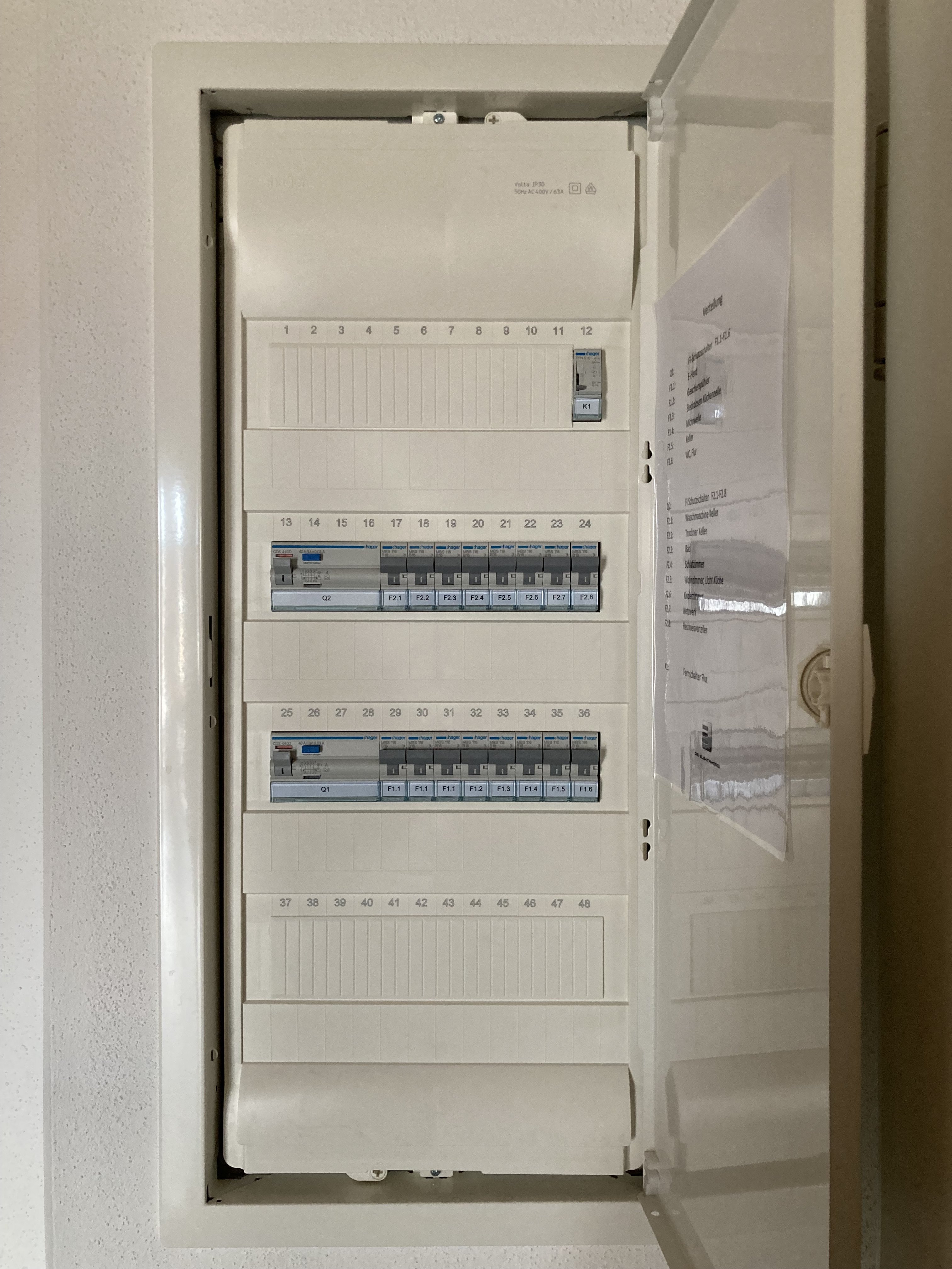

Hast du keinen Sicherungsschrank in der Wohnung? Vielleicht wäre da was drin.

Welches Gerät ist denn wie genau mit der Dose auf der 'Amt' steht verbunden?

Du kannst auch mal in den Sicherungskasten in deiner Wohnung schauen da wird oft auch der Medienverteiler eingebaut wo sich dann das Patchfeld befindet. Oder Es gibt einen separaten Medienverteiler in deiner Wohnung der Sieht dann evtl. genauso aus wie der Sicherungskasten nur mit anderem Innenleben.

Du hast deine FritzBox mit dem Amt verbunden und hast DSL an deiner Fritz!Box anliegen und nutzt aktuell das WLAN der Fritz!Box? Richtig?
Dann hast du ja Internet und ist soweit OK.
Das brauchst du dann nicht zu machen.

Dein Ziel ist es dann jetzt die FritzBox an einem anderen Standort in der Wohnung zu betreiben? Richtig?
Du musst jetzt halt herausfinden, wo der Anschluss nebendran hinführt, dann könnte man das ggf. so Patchen das du es nutzen kannst. Wie ich es oben grob beschrieben habe.

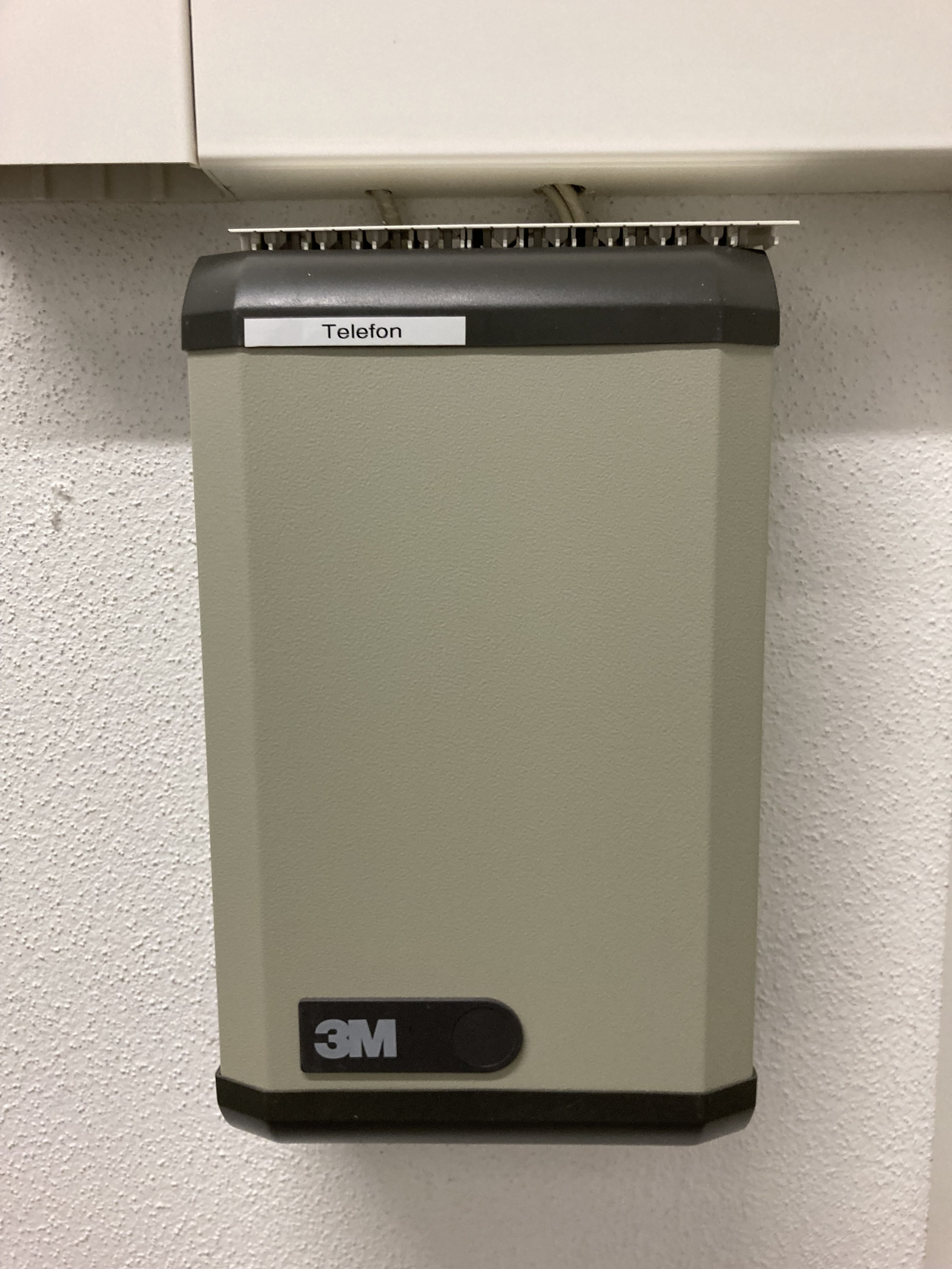

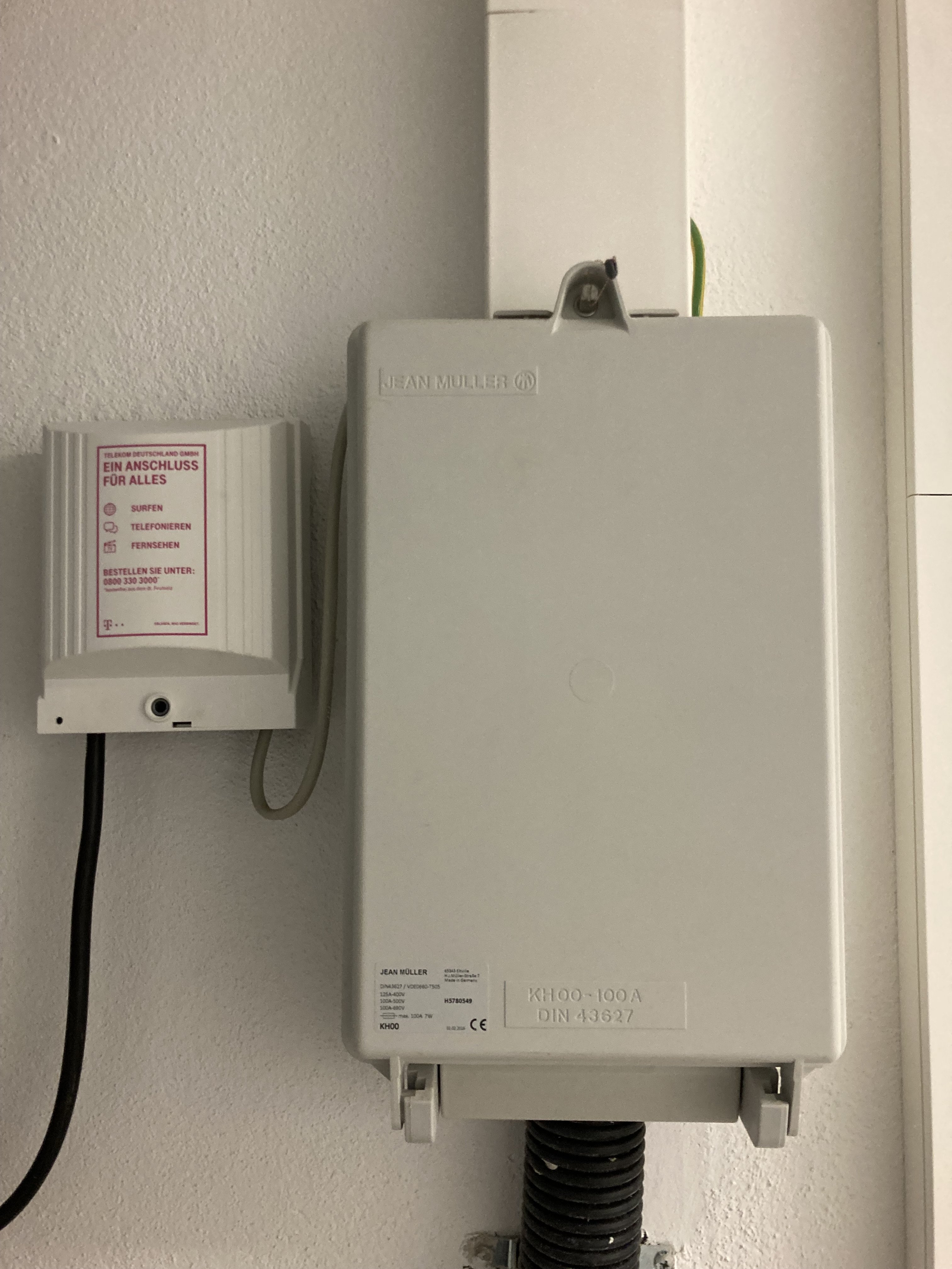

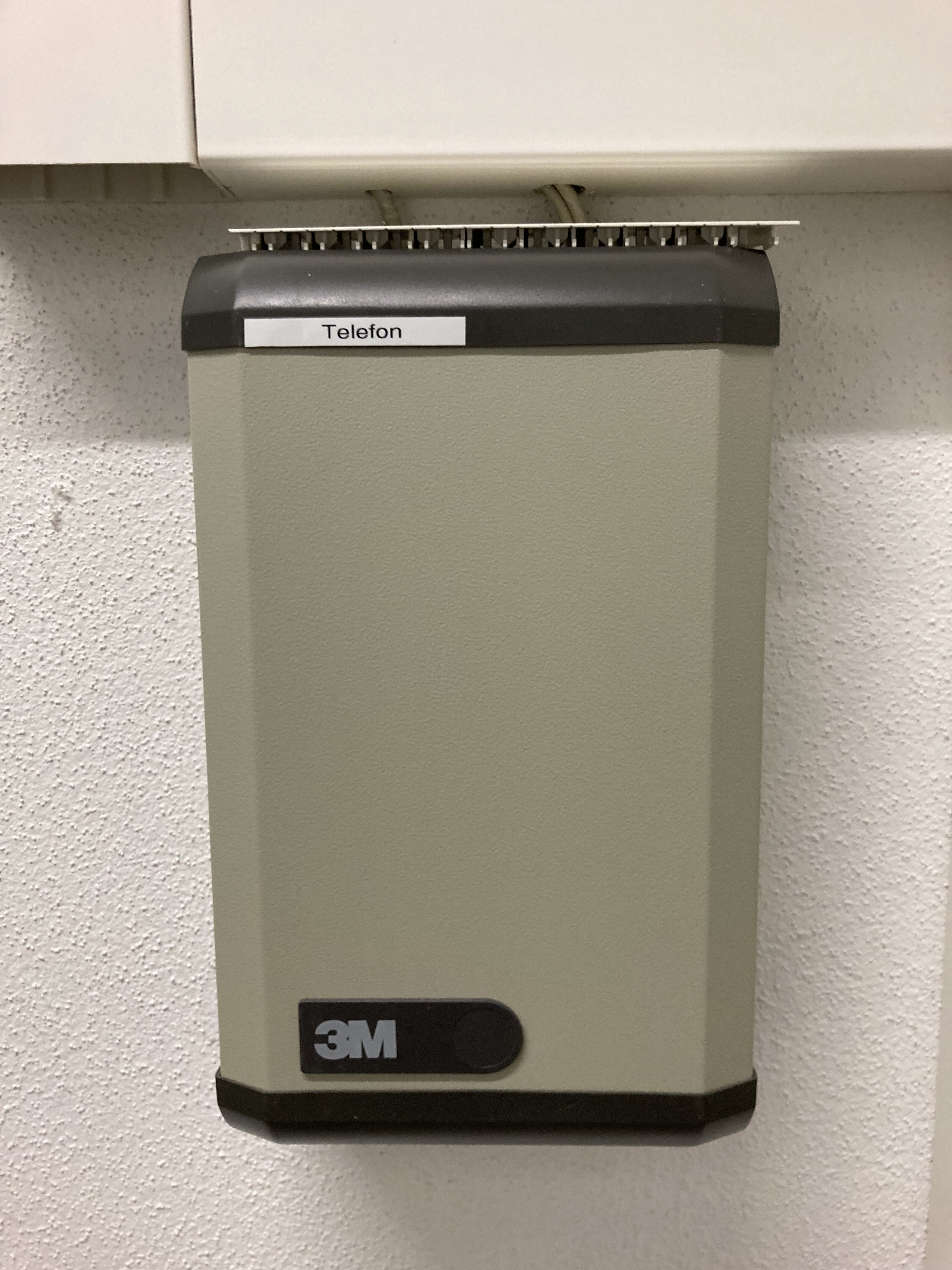

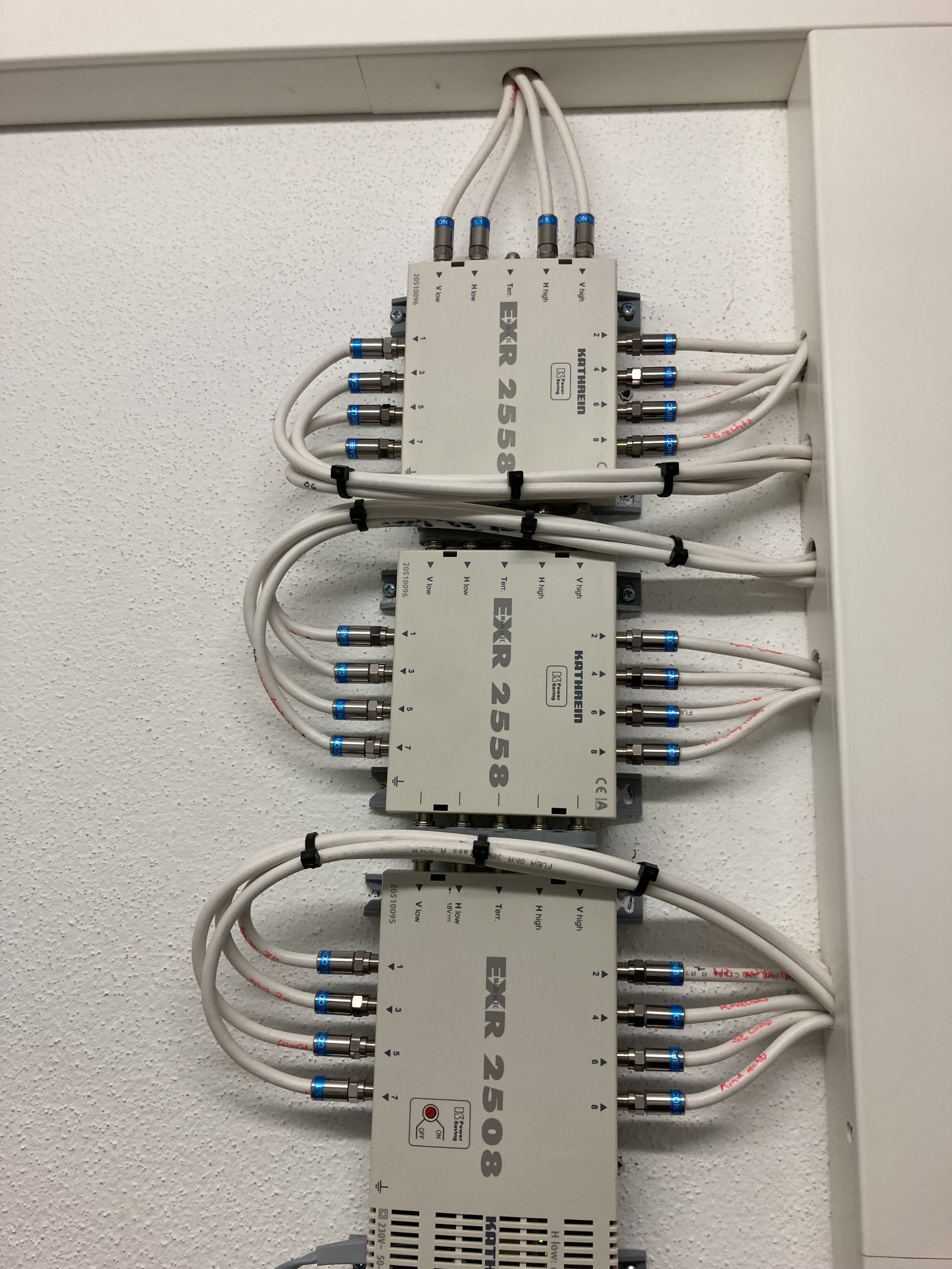

Dort ist eine Telekom-Box, die durch ein Kabel mit einem weiteren Kasten verbunden ist, der sich aber nur mit einem Schlüssel öffnen lässt. Könnte sich dahinter vielleicht dieses Patchfeld befinden?

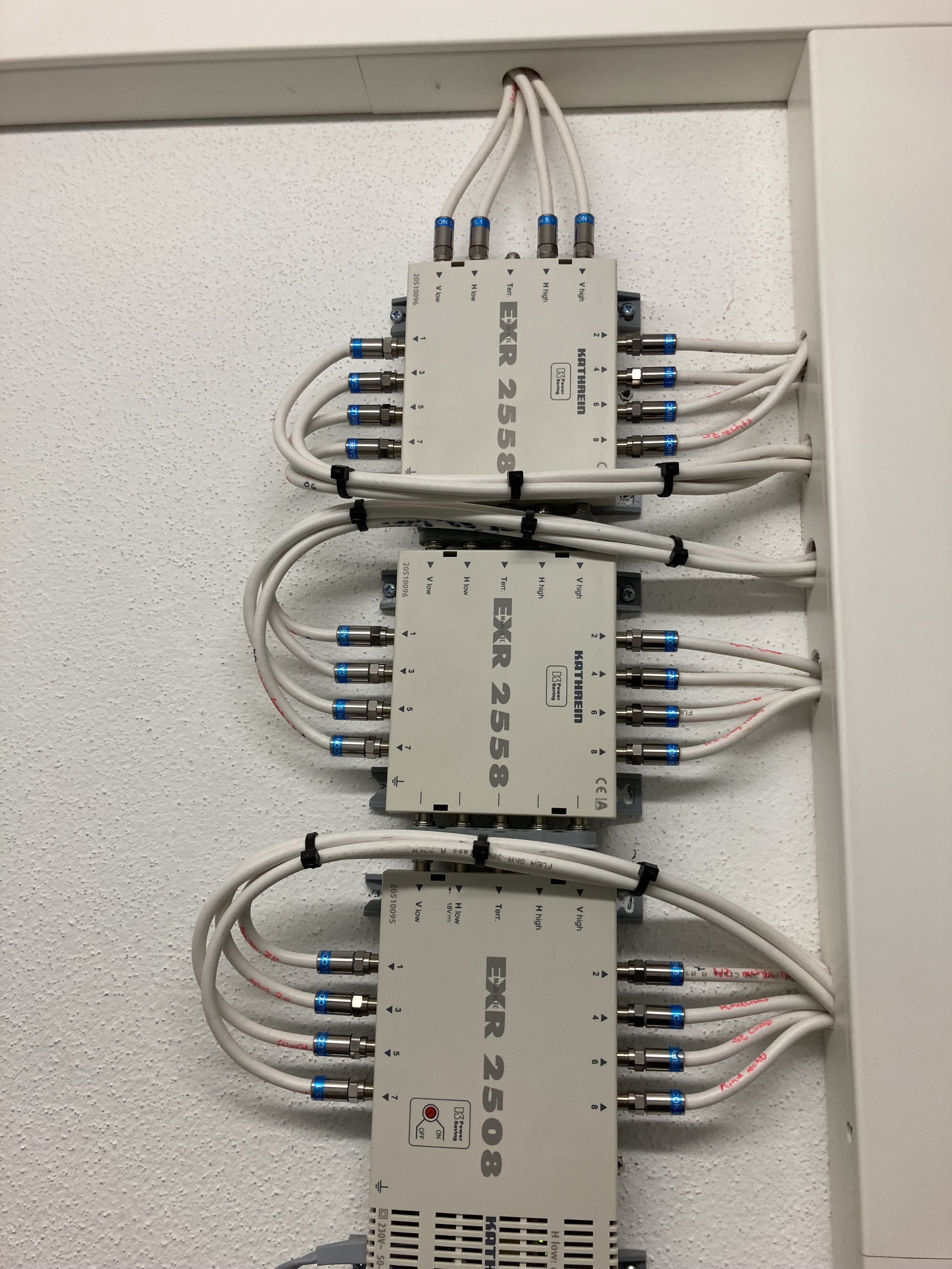

Sicher das Telekom und nicht Post Drauf steht, könnte trotzdem auch der Kabelanschluss sein der eingesperrt ist. Ist bei Kabel üblich. Bei Telefon eigentlich nicht.
Die Kabel im Keller die dort ankommen sind zu 90% Orange, wenn es LAN wäre
Wenn Sie weiß sind ist es zu 99% der Kabelanschluss.
Und bei Grau der Telefonanschluss.
Du solltest irgendwo im Keller oder Sicherungskasten/Medienverteiler orangenes Kabel finden, das ist LAN-Verlegekabel und geht zum Patchfeld.

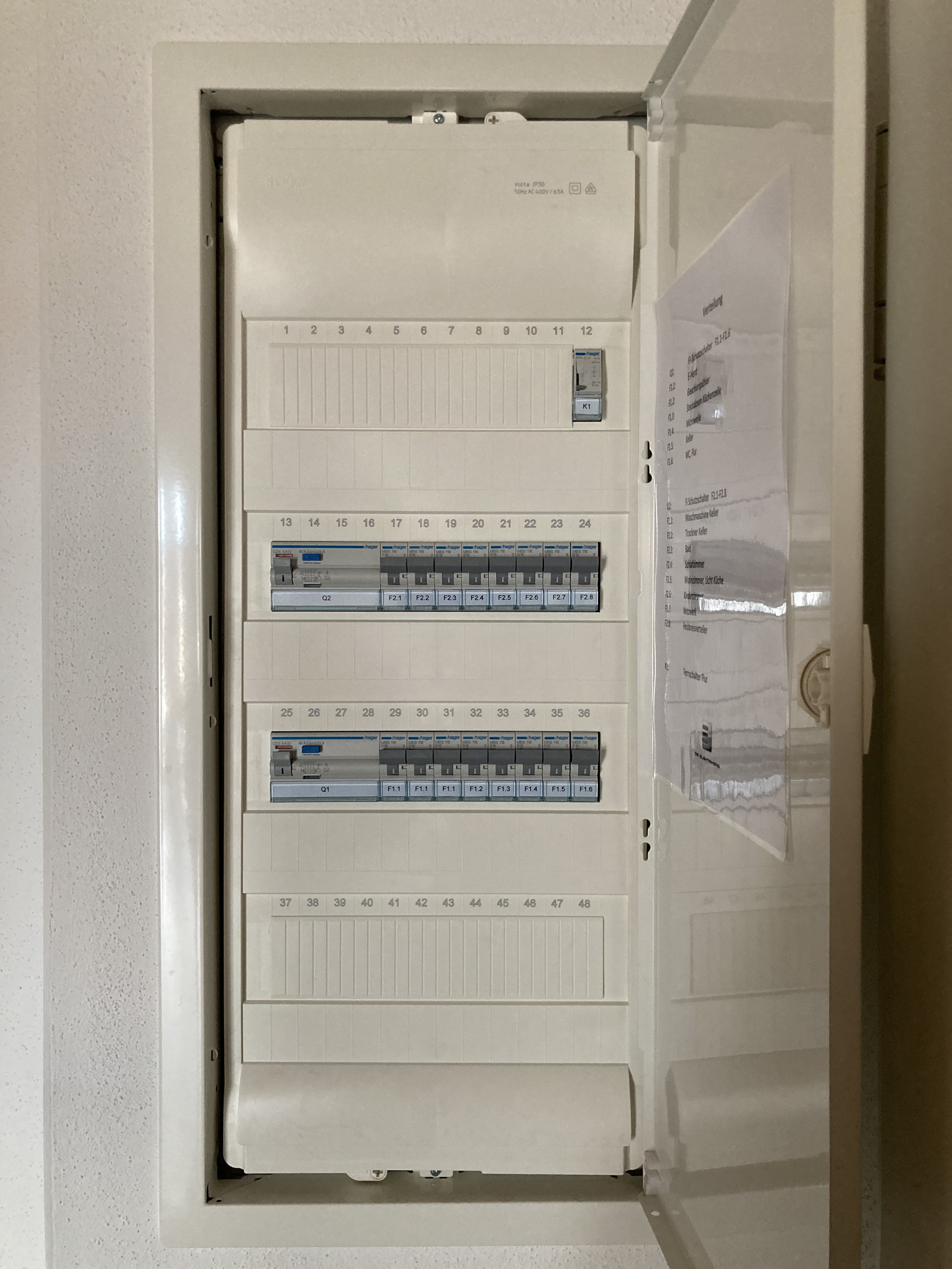

In der Wohnung ist ein Sicherungsschrank, der aber nur Sicherungen enthält. Ich hänge mal ein Foto an. Aber ich tippe auch auf den Keller.

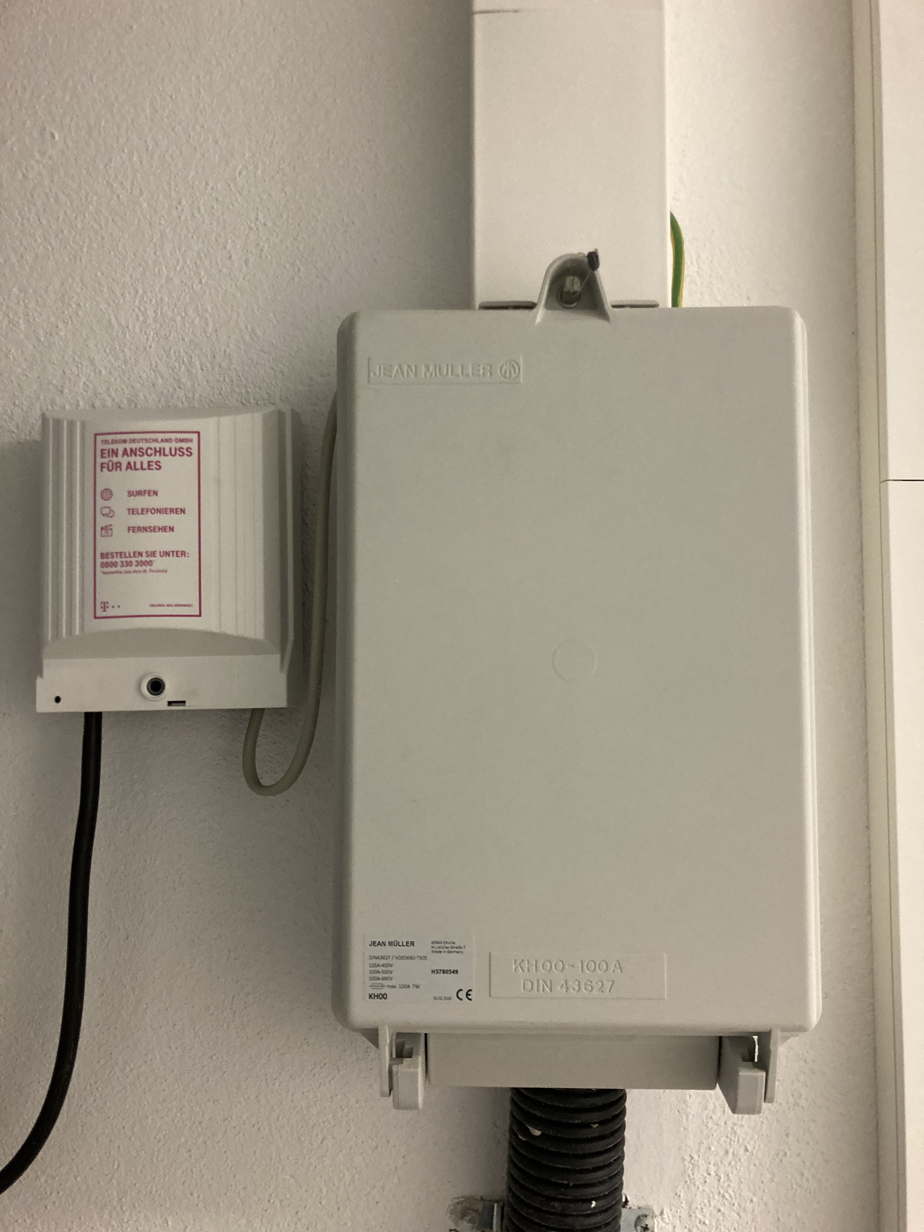

Im Haus sind 6 Wohnungen. Die Netzwerkdosen in jedem Raum (mit Ausnahme von der Amt-Dose von Bild 2) sehen gleich aus wie auf Bild 1 im Startpost.
Ich habe jetzt mal von allem, was für mich relevant aussah, ein Foto gemacht. Falls das nicht ausreicht, mach ich gerne weitere Bilder und versuch mich auch an einer Zeichnung.
Danke für eure tolle Unterstützung!

Ob es DSL ist, wäre zu prüfen. Was ist es für eine Fritzbox? An welchem Anschluß der Fritzbox ist denn das Kabel eingesteckt?
Dem letzten Foto des TE nach zu urteilen könnte es sich um eine FTTB Installation handeln.
Daher vielleicht auch RJ-45 anstatt TAE.
