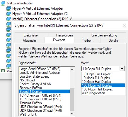

zDaito schrieb:
Könntest du mir eventuell erklären wo ich denn auf Gigabit im Treiber setzten kann.
Im Geräte-Manager, siehe Screenshot. Dort ist es zwar ein Intel-Chip, bei Realtek solltest du das aber ähnlich finden.
Welchen Router nutzt du? Hast du einen Switch, den du zwischen PC und Router stöpseln könntest?
Edit: Und welches Board hast du? Hat das evtl. mehr als einen LAN-Port?
Ich habe es umgestellt jedoch hat sich immernoch nichts Geändert
