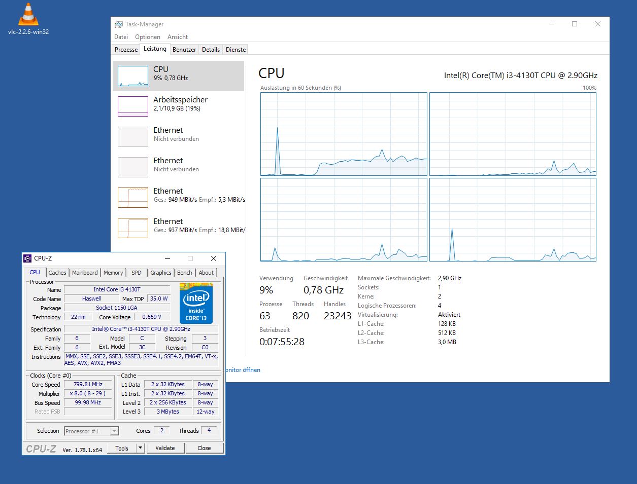

Mein Core i3 4130T hat so um die 7-9% Auslastung und taktet nicht mal hoch wenn beide Realtek Lan Adapter volle Pulle 220MB/s durch die Leitung drücken.
